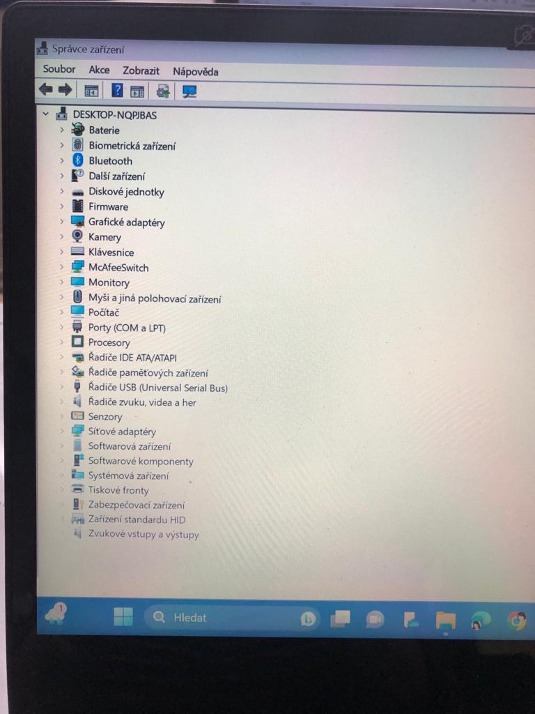

Zdravím. Máme Lenovo Ideapad C340. Údajně nejsou aktualizace ovladačů a některých dalších programů na Windows 11. Doporučuje se vrátit se na Windows 10, zálohovat předtím soubory. Chci se zeptat jestli o tomto víte a jeslí to takto opravdu je? Není jiné řešení? Mamce to prý řekli když volala do Lenova.

Pozri Správca zariadení,či je tam nejaký problém,ohľadom ovládačov.

Na to je Lenovo Vantage Technology. Ten je i pro Ideapad C340. I pro Win11. A pomocí něj lze aktualizovat.
Není důležité co kdo tvrdí, ale screen ze správce zařízení. Tam jde jednoznačně prokázat, zda jsou ovladače v pořádku, nebo ne.

Podle správce zařízení je to ok.
W11 je ještě tak mladý systém, že v něm běžně fungují ovladače pro W10 (stejné chyby, stejné známky).
Vše vypadá funkční, takže bych to začal řešit teprve poté, až něco přestane fungovat.
