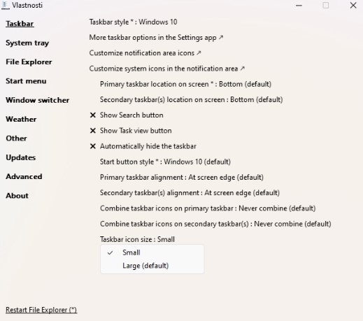

Kdysi dávno při přechodu z W10 na W11 se mi začaly zobrazovat větší ikony na hlavním panelu a kdosi tady mi dal odkaz na návod, jak to vyřešit vytvořením nové položky v registru, přes kterou šlo velikost ikon nastavovat. Vše fungovalo až do poslední aktualizace, po které se velikost ikon vrátila. Kdysi vložená položka v registru je ale na svém místě a s původním nastavením. Má někdo stejnou zkušenost, případně zná cestu k nápravě?

Ak by Ti vyhovoval panel z Win10,tak ExplorerPatcher.

ExplorerPatcher

Zkusil a používám. Děkuju.
