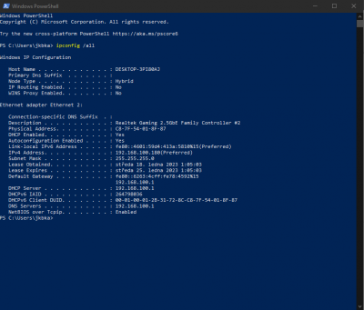

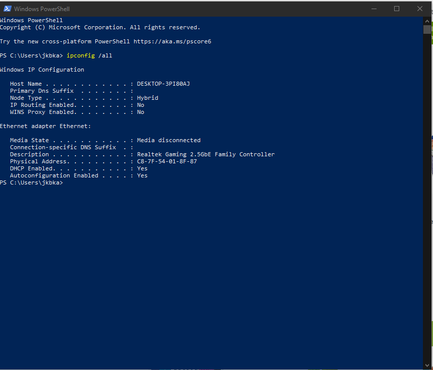

Omlouvám se za delší zdržení, už jsem si myslel, že se to nějak vyřešilo "samo", ale dnešní noc byl terror, kde jsem byl většinou bez sítě, 100x restartoval PC, zkoušel reinstalovat znovu po 10té ovladače (Většinou to napsalo, že to nemůže najít kabel nebo HW), až to došlo do fáze kdy jsem nedokázal nahodit síť, nějakým zázrakem se to teď rozeběhlo asi po dalších 10 resetech jen na nečisto.
Zde je obrázek když vše běží: https://ctrlv.link/Bw20
Zde je obrázek když to vypadne: https://ctrlv.link/VRC9
Zde je ping: https://ctrlv.link/VZay

V prvním případě je síťovka jako Ethernet (odpojen), zatímco v druhém Ethernet2 (v pořádku). To je nestandardní.
