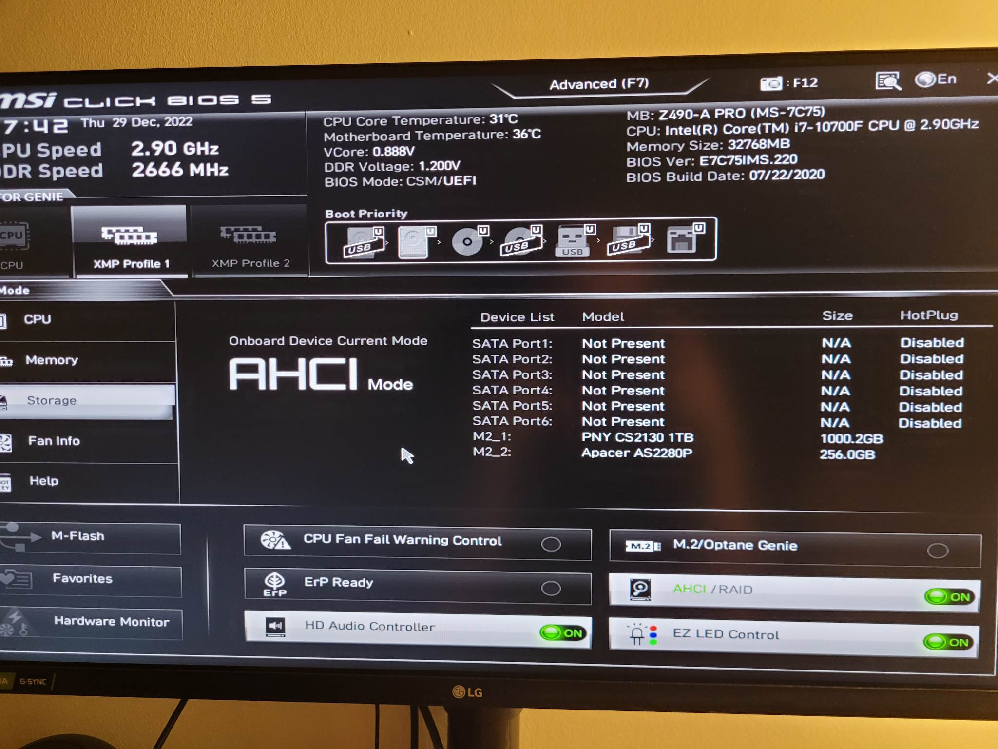

Ahoj, tak jsem tam vrazil to SSD, odebral jsem zároveň to původní. Na nové SSD jsem si nainstaloval Windows (home), úspěšně jsem se přihlásil do všeho firemního. Vrátil jsem původní SSD, takže tam mám teď dvě. Co bych teď potřeboval je, aby se mi když zapnu počítač ukázalo menu, ze kterého SSD chci bootovat. Jak se to prosím dělá?
Přikládám ještě screenshot boot menu, 1TB je můj osobní disk, Apacer mám jako pracovní.
Dodatečně přidáno po 15 minutách 53 vteřinách:
Koukám teď taky, že přes pracovní SSD vidím druhý disk. To taky není úplně ono.
Co chci je, abych měl v PC dva disky: jeden osobní, druhý pracovní. Když zapnu osobní, tak vidím jenom osobní věci, když pracovní, tak jenom pracovní. Jde to tak vůbec?

Re: Firemní SSD v PC
Jistěže to jde.
K bootování - budeš muset jeden disk zvolit jako výchozí - tedy ten, ze kterého se bude bootovat bez zásahu obsluhy. Bootování z druhého disku si zvolíš při náběhu BIOSu - bootovací nabídka - viz. manuál k desce. Obvykle F10, F12, atd.
A k diskům - zakážeš disk ve správci zařízení. Tedy v pracovním systému zakážeš ten 1TB, v home ten apacer.

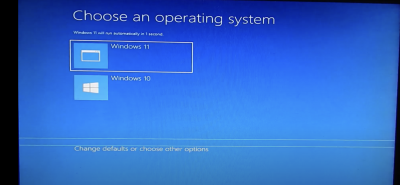

Ještě ale k tomu bootování, nechci při každém startu Windows spamovat DEL, aby se mi zobrazilo boot menu. Rád bych tam měl něco jako je tohle. První by tedy byl můj osobní, druhý pracovní. V BIOS tohle nastavení vůbec nevidím, viz předchozí screenshot. V boot priority mám aktivní jenom ten Apacer (pracovní).
Update: Disky jsem už zakázal, funguje to krásně. Boot menu je F11 (ne DEL, to je na vstup do BIOS), tam to jde přepínat taky v pohodě. Teď tedy jestli by šlo to udělat viz screenshot a ne, abych musel mačkat F11. Nedaří se mi taky nastavit osobní SSD jako primární.

To neni Bios, ale Bootovaci nabidka Windows.
Budes si ji muset vytvorit pomoci nejake utility ktera ti prida zaznam pro bootovani z druheho disku.
Byla na to kdysi utilita co se jmenovala BCDedit.

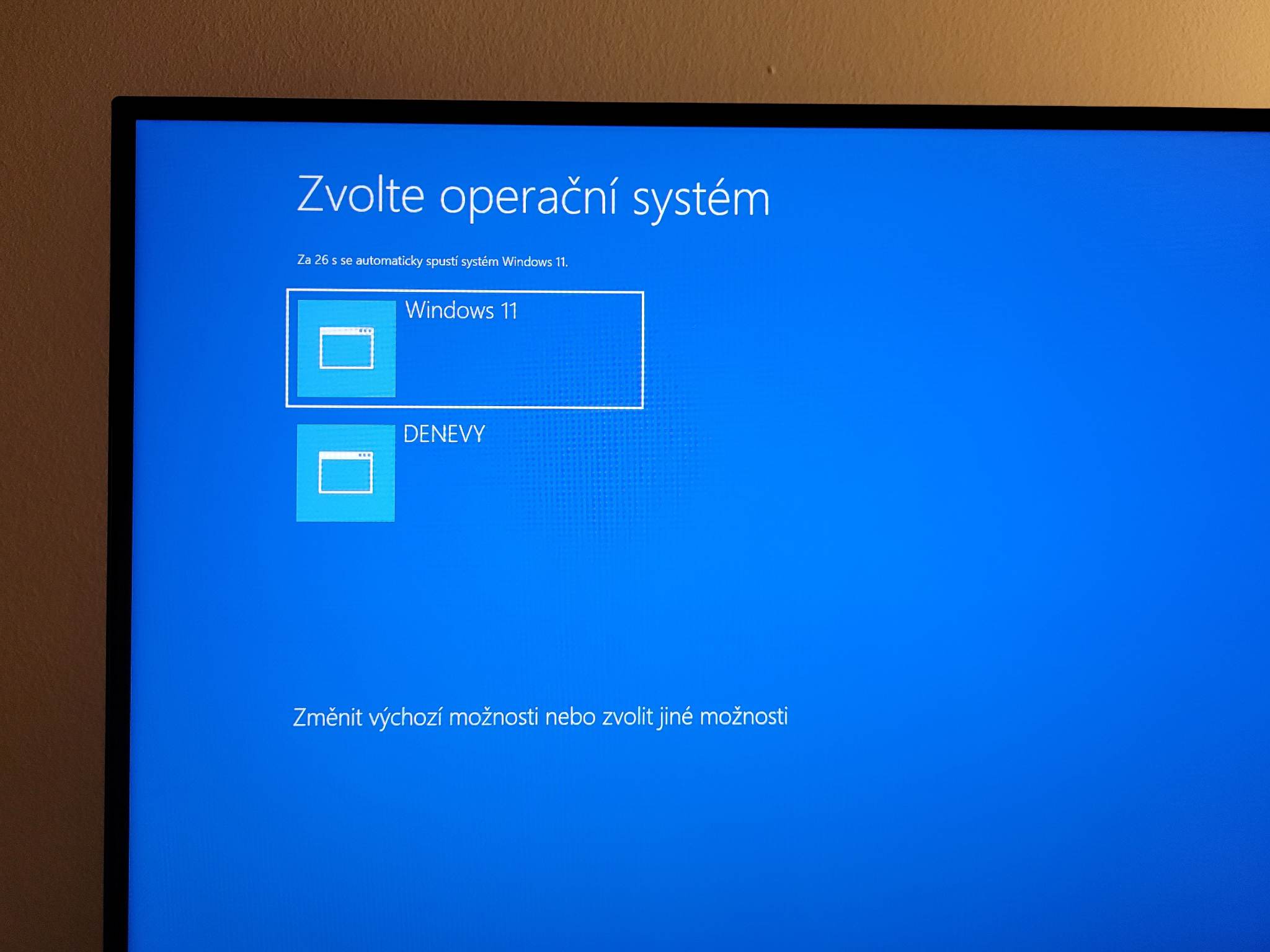

Re: Firemní SSD v PC Vyřešeno
Boot order se mi už podařilo nastavit, mrknu na to BCD, zatím díky oběma.
Dodatečně přidáno po 13 minutách 33 vteřinách:
Nádhera, díky moc pánové :)
Btw, použil jsem software EasyCBD.
