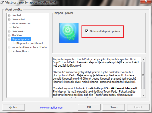

Není uvedeno o jaký ntb se jedná ani o jaký touchpad pravděpodobně:
Ovládací panely -> Myš (Malé ikony) -> Nastavení zařízení -> Nastavit
Screen:

Je to Lenovo G550L, a právě že v nastavení jak jsi psal najdu jen klasickou myšku a nastavení také jen k myšce. Ale teď jsem se díval na stránky Lenova a asi mi tam chybí ovladač proto tam žádné nastavení nebylo možné, hned jak ten ntb budu mít po ruce tak tam zkusím nainstalovat ten ovladač.
