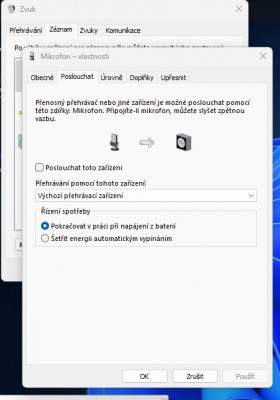

Ahoj, jak prosím vypnu poslouchání mikrofonu? Bohužel je stále zaplý i když ho mám v nastavení vyplý, viz screen
Pokud v tomto nastavení zapnu poslouchání mikrofonu, tak to akorát je slyšet 2x (s ozvěnou), takže je zaplý ještě někde a kvůli tomu mi dělá bordel zvuk (mikrofon vs. bedničky)

Dal jsem vypnout a stále mi jde mikrofon jen tak ve windows kdyz do nej mluvim, nechapu

1/ Můžeš prozradit, jaké zařízení je mikrofon a jakým posloucháš zvuk?
2/ Aktivitu mikrofonu vidíš na pohyblivém sloupci v nastavení hlasitosti?
3/ Deska má 6x Jack vzadu, a skříň i Jack zpředu. Co vše máš tam zapojené?

Mikrák je klopový SYNCO Lav-S6E, zvuk mi jede přes Logitech 5.1 bedny starší (na windows 10 to ale tohle nedělalo)
2 - ano, aktivitu mikráku vidím v ovládání hlasitosti
3 - vše je zapojene zezadu PC, tedy 3x bedny a 1x mikrák
Díky za veškeré rady :)

To video jsem zkoušel než jsem sem napsal - vůbec v řešení potíží nemám nahrávání zvuku, což nechápu
Mikrofon žádné tlačítko nemá.
Přední vstupy mi nefungují, mám je špatně zapojené na základní desce už roky :(
Tak asi to lehké řešení nemá, dělá to teda WIN 11, pač v 10 to nevadilo, holt budu mikrofon zapojovat jen když bude potřeba, ať nedělá ozvěnu.. pač když ho mám zapojen furt a začnu do něj mluvit, slyším zvuk z bedniček, což je špatně, pač mám vyplé jeho poslouchání..
