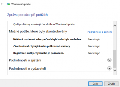

Toto jsem zkoušela předtím, výsledek toho analyzování si už nepamatuji, ale nepomohlo to. Teď jsem to zkoušela na tvůj popud znova a výsledek byl hodný automatickým řešením Windowsu, tedy doporučení, že by bylo vhodné zkontrolovat Windows Update z hlediska možných problémů. Krásná věc - program, který má odhalit a vyřešit problém, ti napíše, že by bylo vhodné zkontrolovat, jestli není problém. :-)

Po analýze a restartu to stále nejde?
Co to píše po kliku na "Zobrazit podrobné informace"?

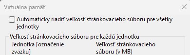

Skús si vypnúť viruálnu pamäť.Reštartuj PC.Znova si zapni virtuálnu pamäť.Spusť si CMD ,ako Správca a zadaj príkaz:chkdsk /f /r ,potvrdíš to.
Reštartuj PC,nech to prebehne.Skús aktualizáciu.

Mirekol - po analýze a restartu to stále nejde. Co to píše po kliknutí na podrobné informace viz příloha:

S vypnutím virtuální paměti jsem došla tady, ale jak v tomto okně ji dál vypnout nevím.

Zrušila si fajku ,tak je vypnutá.Ukonči to OK.Alebo pred tým môžeš kliknúť na nepoužívať-nastaviť.Znovu po reštarte nastavíš velikosť určí systém.
