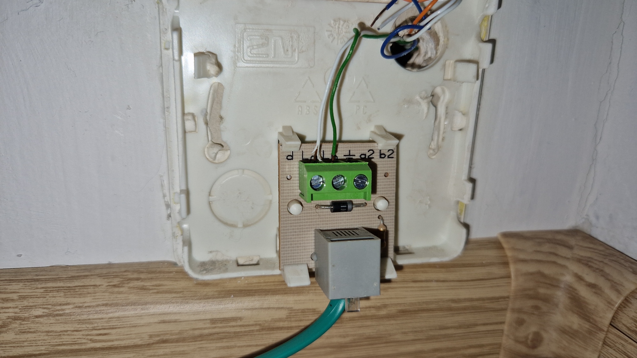

Ještě bych měl jednu otázku.
Po domě máme tři takovéto krabičky, po přepojení k tomu lze připojit modem, ale aktivní prý může být jen jeden.
Úplně původně byl totiž modem připojený v dolním patře v obývacím pokoji společně s telefonní linkou.
Jedna je tedy v dolním patře, druhá v kanceláři kde je teď modem a třetí je i v pokoji, ve kterém chci zlepšit pokrytí signálu.
Nechal jsem si to před pár lety přenastavit technikem O2 do horního patra. Ten mi právě říkal, že to lze jen na tom jednom místě, ale jak se říká více hlav více ví. Aby to bylo možné na více místech muselo by tam být více drátů..
Známý se mi na to přijede mrknout a přehodí zásuvku, tak mě napadla ještě tato možnost. Třeba se něco změnilo, díky kterému to teď je možné.
