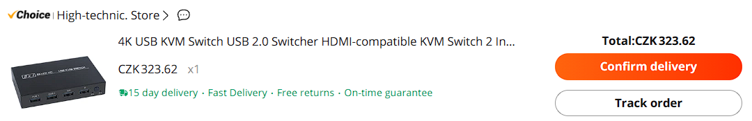

Pravda, to mi uniklo, tím pádem něco s více portama.

Microsheep: Jojo, tady ten asi vypadá dobře, ale nebudu k tomu potřebovat ještě nějakou dokovačku, protože z NTB vytáhnu jen 1x HDMI žejo. Možná je i nějaká jiná varianta, ale nejsem tady v tom úplně nejostřejší tužka v penále a nechci si kupovat něco pokus omyl

Len malá poznámočka - to čo uvádzaš na záver - nie je KVM, ale obyčajný USB HUB.

A jak jinak by kecalku vytvoril druhy obrazovy vystup z ntb pro zapojeni do KVM?
Obesel by se i bez toho, ale mel by jen jeden monitor.

Zadat do Google "KVM dva monitory" dokaze preci kdokoliv. Toto jsou vysledky na prvni strance.
Do notebooku, ktery ma 1x HDMI je nutne pripojit napred replikator portu a az do nej KVM prepinac.
Z 1x HDMi se vystup na dva monitory ktere zobrazuji rozdilny obsah udelat neda.
Nicmene POZOR - je treba overit, co notebook podporuje. Pokud Thunderbolt, tak urcite replikator
podporujici Thunderbolt. Obraz pres USB-C take nepodporuje kazdy notebook.
Jestli ma notas dokovacku od vyrobce, do ktere se da zacvaknout tak to je mnohem lepsi, nez vec
pripojena na USB-C a prekazejici vedle.
