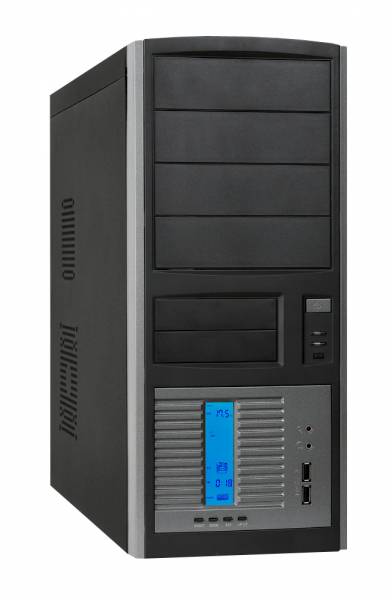

Chtěl bych připojit přední větrák ve skříni, ale zjistil jsem, že bych musel demontovat plastové čelo s displejem, kam vedou nějaké kabely od čidel. Je špatný nápad přidělat větrák místo šroubků oboustrannou lepící páskou ? Díky a nekamenujte mě. :smile:

Kabely staci odpojit ze zakladni desky a zase zapojit zpet (kam prijdou je napsane na desce i v manualu).
Obvykle jsou ale dost dlouhe na to, aby sla predni stena dat dostatecne daleko od skrine pro montaz ventilatoru.

Určitě to jde bez úplné demontáže čela. Taky jsem měnil ventilátor.
Čelo jsem tzv vytrhl opatrně z trnů co ho drží a kabely mně pustily tak pět centimetrů. Potom jsem ho vytočil do pravého úhlu k bedně
a podložil kbelíkem :D plastovým. Úplně v pohodě, záležitost 15 minut.

Musel bych rozebrat téměř celou kabeláž, protože jsou tam smotané a svázané napájecí kabely k diskům, kabely ke čtečce karet, přední USB kabely, audio kabely. Asi v té firmě nikoho nenapadlo, že by chtěl oddělat čelo skříně.

To rekni rovnou, ze problem neni v tom tu predni stenu oddelat, ale ze se ti do toho nechce :-)
Ze clovek ktery ve firme sklada PC nemysli je bohuzel normalni jev.
Staci skutecne uvolnit par cm, aby slo predni stenu odklopit do strany.
Ja bych urcite ventilator pridelal tak jak to vyrobce zamyslel.

To ty kabely jsou fakticky chyceny k čelu. Není to třeba jen kovová konstrukce bedny a tím pádem myslím že třeba čelo zezadu nevidíš.
Co to je vlastně za bednu. Přesně, vlož sem link

Je to stará bedna Eurocase, kdysi jsem hledal dokumentaci, ale vůbec jsem ji nenašel. Asi si ji nechala dělat ta firma na zakázku. Když mi tam viselo čidlo teploty HDD, tak jsem psal dotaz firmě, kam ho zapojit a odpověděli mi, že ho mám strčit kamkoli pod disk. Je podobná tomu druhému obrázku.

Aha, to je blbý. Podle vzhledu tam budou dráty dole kvůli displayi a tam chceš ten ventilátor asi. No tak nezbyde nic jiného než to rozhodit. V tuhle chvíli nevím.
Ještě kdyby si to moh nafotit, ale to je asi bezpředmětný :mad:

Ja bych vymenil celou skrin.
Tohle je takove .... zkratka EE.

No nebo jak píše petr22, ještě záleží co tam je za střeva. Vyprdnout na to a našetřit na nový PC. Asi bych se k tomu postavil čelem.

Ja tam nevidim zadne otvory, kterymi by to vepredu nasavalo vzduch.
Tudiz umisteni ventilatoru uplne nedava smysl, kdyz je pred nim rovna deska.

Ta kabeláž je vedená po dně skříně, pak nějakou dírou v plechu a rozvedená mezi plechem a plastovým čelem. Vůle v délce kabelů není, všechny kabely svázané do chuchvalce.
Je pravda, že nemá vepředu žádný otvor, ale myslel jsem, že bych aspoň trochu rozproudil vzduch.
