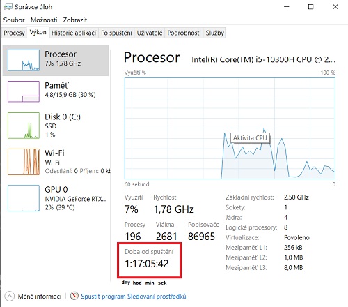

Ahoj, mám pár dotazů k notebooku:

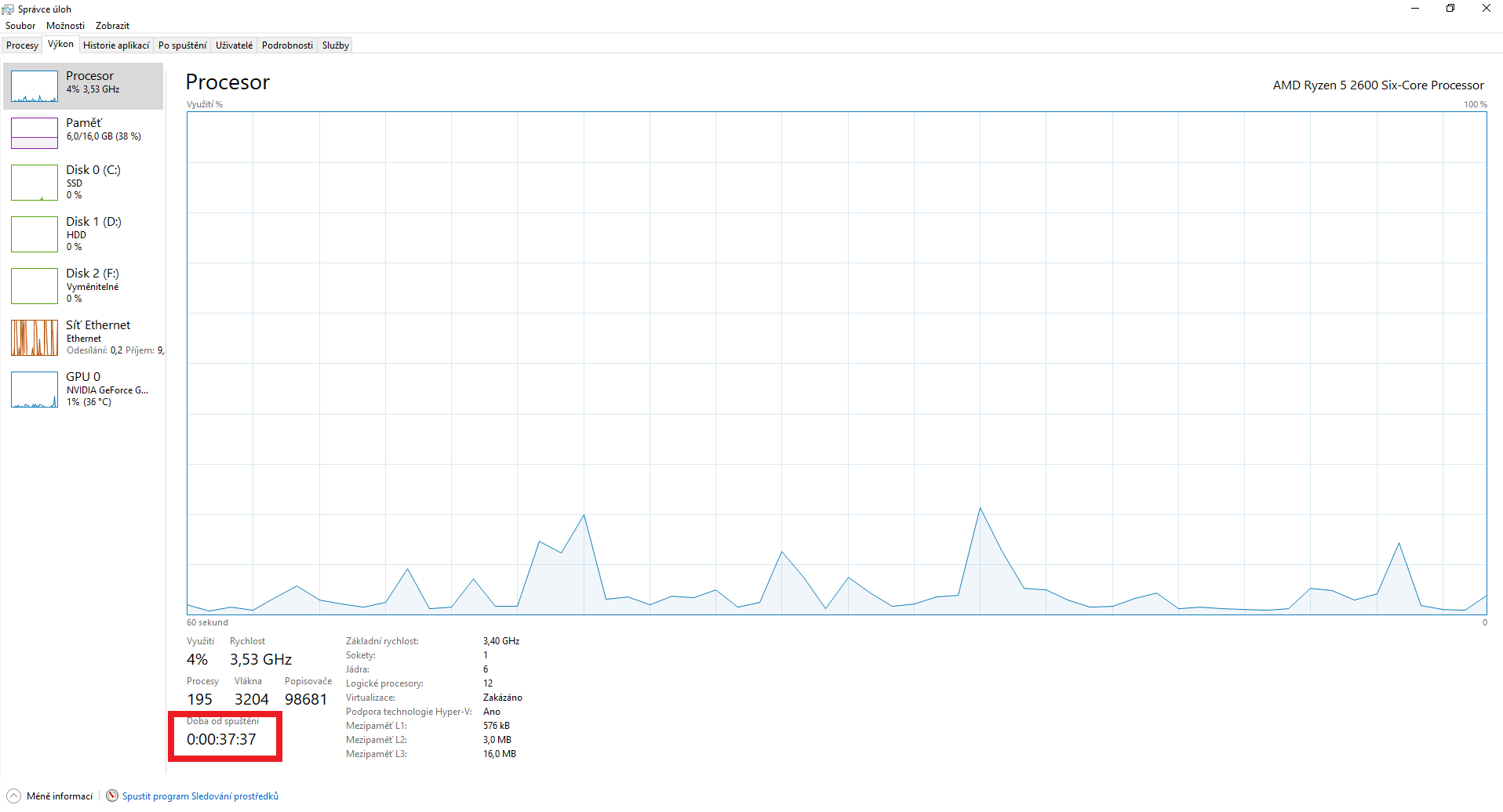

1.) Nedávno jsem si koupil nový notebook Lenovo Legion 5 81Y600T5CK (https://notebooky.heureka.cz/lenovo-legion-5-81y600t5ck/#specifikace/) a všimnul jsem si ve *Správci úloh*, že tam mám *Dobu od spuštění* nějakých 41hodin. Vždycky jsem notebook správně vypnul. A po každém spuštění tam byl stejný čas - viz foto. Zkoušel jsem to tedy se stolním PC, a ten s každým vypnutím samozřejmě resetuje tuto dobu od spuštění..

Re: *DOTAZ* Procesor -- Doba od spuštění
1. Je urcite vypnuti vypnuti? Ve vychozim stavu se muze jednat jen variantu uspani (vlastnost W10/W11).
Petře, díky za rychlou odpověď.
1.) To netuším, vypínám to klasickou cestou Win > Vypnout. Je možné že to novější Windows už má takto. Nicméně na stolním PC jsem do nastavení nelezl, a vypíná se normálně. Když tak bych byl rád za radu, kde se tato funkce dá v *Nastavení* vypnout.
Hybridni rezim spanku: https://www.chip.cz/novinky/windows-10- ... o-spravne/
1) Dej restartovat a počítadlo by se mělo vynulovat. Zakázat se to dá: https://www.technimax.cz/blog/zajimavos ... si-vypnout nebo při vypínání držet myslím SHIFT.

Re: Několik otázek k notebooku: Procesor -- Doba od spuštění
Dělá to rychlé spuštění, kdy se PC/notebook nevypne úplně. To počítadlo vynuluje jen restart.
Ta způsobuje, že při běžném vypnutí se uživatel z PC odhlásí a pak se na disk uloží soubor s nastavením, podobně jako při hibernaci.
Defaultně je ve Windows 10 funkce rychlého spuštění zapnutá, takže místo klasického vypnutí probíhá něco mezi hibernací a vypnutím.
Jde to zakázat v biosu nebo Windows
