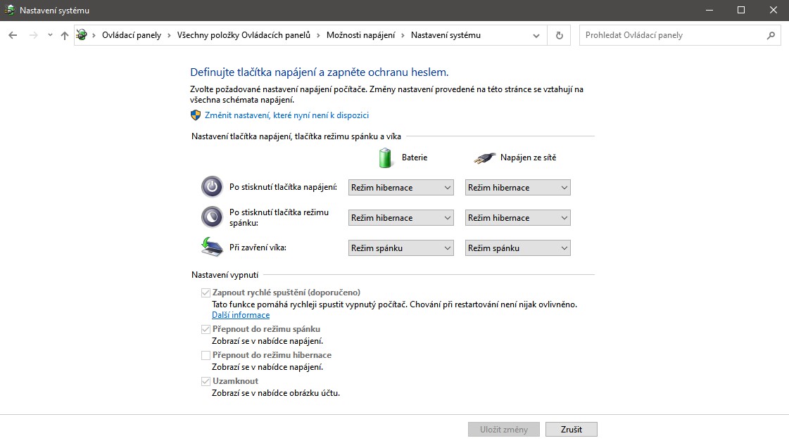

Jedná se skutečně o hibernaci. Viz screenshot. kromě toho režim spánku bych asi poznal, kdyby se vrtěl disk popř. ventilátor.
