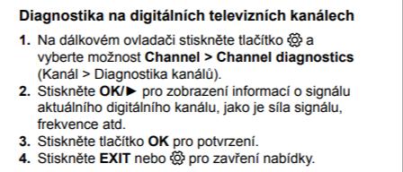

Podle návodu lze zjistit kvalitu signálu, který je na výstupu antény k dispozici:
A s nízkou kvalitou signálu souvisí pravděpodobně i popisované problémy.

Kvalita signálu je 100,
frekvence 522MHz,
název sítě CRA, přechod. MUX 12
Jesrlo to může být nějak užitečné?
