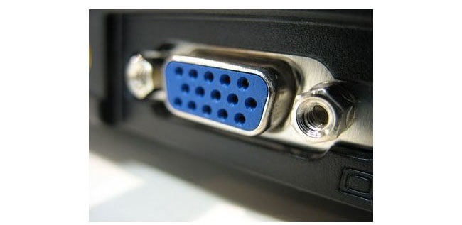

Mám hdmi ale propojuji to tatko - v
iz obrázek.. Mám ale windows 10 tam je to nastavení jiném než na obrázku. Už jsem to zkoušela nastavit sama, ale nenašla jsem nikde nic, co by ten zvuk zaplo.
Re: Jak propojit notebook s televizí, aby šel i zvuk?
To je VGA port a ten zvuk nepřenáší. Takže to, co požeduješ není možné.
Jedině pokud TV disponuje nějakým audio vstupem, pak lze vytáhnout zvuk ze sluchátkového výstupu.
Zkus dodat fotku zadní stěny s konektory. Snad tam něco najdeme.
