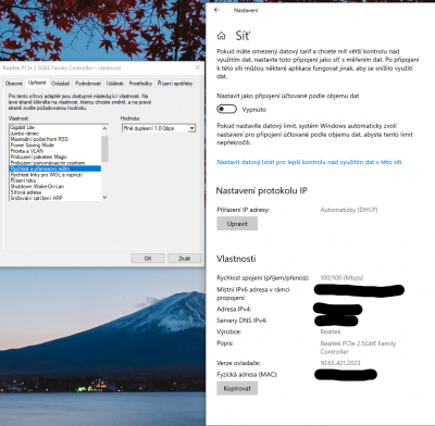

Dobrý den.
Po reinstalaci win 10 mi nejde na sítovém adaptéru Realtek PCIe 2.5GbE Family Controller nastavit vyšší rychlost spojení než 100/100 (Mbps) Před reinstalací jsem měl nastavenou rychlost 1000/1000 (Mbps)
V nastavení sítového adaptéru mám nastaveno plně duplexní 1 Gbps ale windows mi ve vlastnostech site pořád ukazuje 100/100 (Mbps)

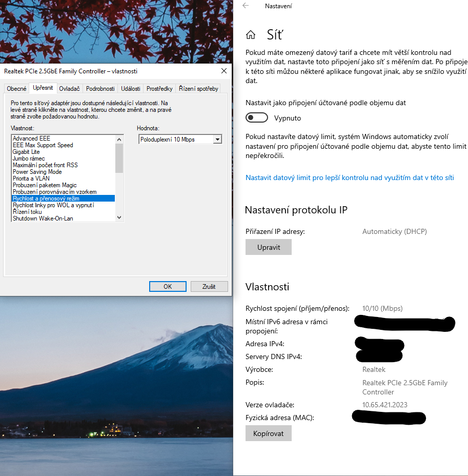

Když nastavím 10/10 (Mbps), tak mi to ve vlastnostech změní
Mán staženy nejnovější ovladače. Zkoušel jsem i starší ovladač ale nefunguje.
Důležité je řict, že jsme normální uživatel pc, co tady těm věcem nerozumí To, že se dá nastavovat rychlost spojení jsem zjistil, až sem si zaplatil rychlejší internet a divil sem se, proč mi na mobilu na wifi jede tak jak má a v pc ne
Asi bych vyloučil nastaveni routeru nebo pomalej kabel, protože než sem dal pc do tovarního nastavení, tak mi tam šlo nastavit 1000/1000 (Mbps)
Nejde nastavit vyšší rychlost spojení než 100/100 (Mbps)

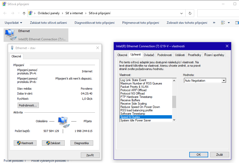

V tých screenoch je stav, prenosu - prichádzajúci/odchádzajúci - môžeš mať nastavenú kartu na 1GB/s duplex (ako to ukazuješ v 2. screene), ale je otázka KOĽKO ti poskytuje tvoj ISP! Môže byť aj prípad, že práve tvoj ISP ti nastavil (od seba - tebe) len 100/100MBps. Ďalej je dôležité, ako máš nastavený router - norma - viď tabuľka dole. Pokiaľ nefrčíš na WiFi 6 (802.11ax), ale len na 802.11n tak by ti to dávalo max. 300/300 pri nastavení karty na 1GB dupl.
Takže sa skús informovať u svojho ISP, ako azo je od neho k tebe nastavené (100/100, alebo 1000/1000).
Inak - ten router Asus RT-AX55

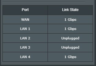

Kubista33a píše:Jak mám zkontrolovat kabel ?
Nemáš ako,tak ho vymeň.Skús v druhom porte.
Router by mal mať položku Mapa siete a tam Stav.Nájdi si podľa portu ten PC.

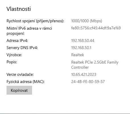

Tak všem děkuji za tipy a za pomoc ale opravilo se to samo
Teď jsem zapnul pc abych zkusil to, co mi tu radíte a koukám, že už tam mám 1000/1000 a internet jede jak má. Na nic jsem nešahal a nic neměnil.
Jediné co se stalo, tak dnes byla u nás na ulici odstávka elektřiny, tak byl pc nějakou dobu úplně bez štávy, tak jestli to na to mělo vliv. Já jen během změny speed & duplex pc jen restartoval
Ještě jednou děkuji za ochotu mi pomoci :)

Spíše to vidím na to, že se "chytil" ten kabel. Výpadek proudu na takové věci nemá vliv.
