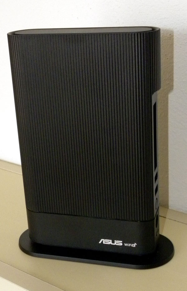

V balení dostanete router, napájecí adaptér, síťový UTP kabel. Router disponuje jedním WAN a třemi LAN porty, dvěma USB porty, z toho jeden USB 3.2 Gen1. O hladký chod se stará čtyřjádrový procesor na frekvenci 2GHz a paměť 128 MB (Flash), 512 MB (RAM). Antény jsou interní.

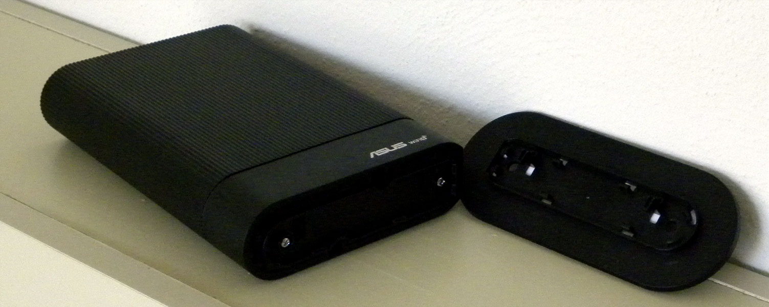

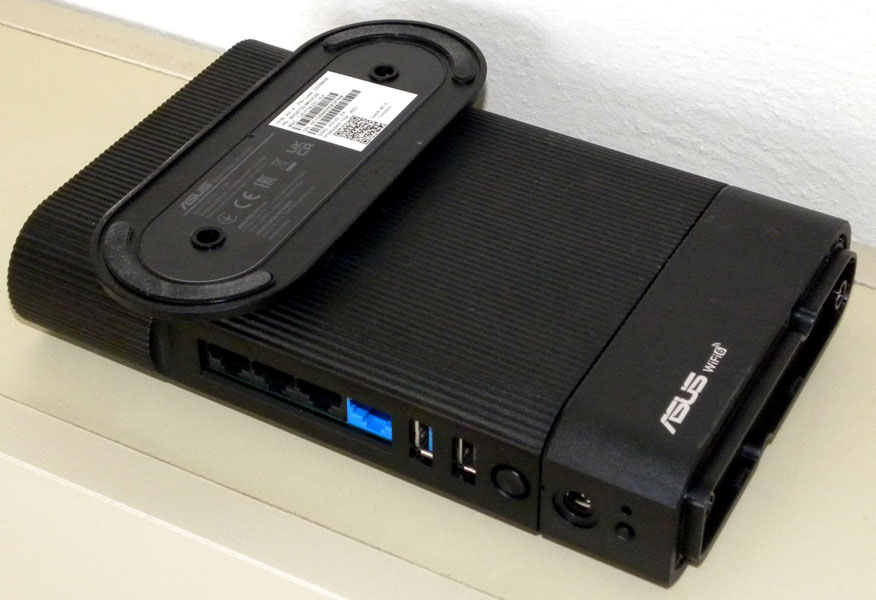

Router lze i připevnit na zeď, řešení je vtipné. Prostě odloupnete nohu zespodu a připevníte ji na bok. A funguje jako držák. Výhoda? nemusíte hledat držák, pokud jste se rozhodli změnit umístění.
Takhle funguje držáka jako noha.
Držák jako noha
Takto vypadá po odloupnutí:
Držák po odloupnutí
Držák připevněný na boku routeru:
Jako držák

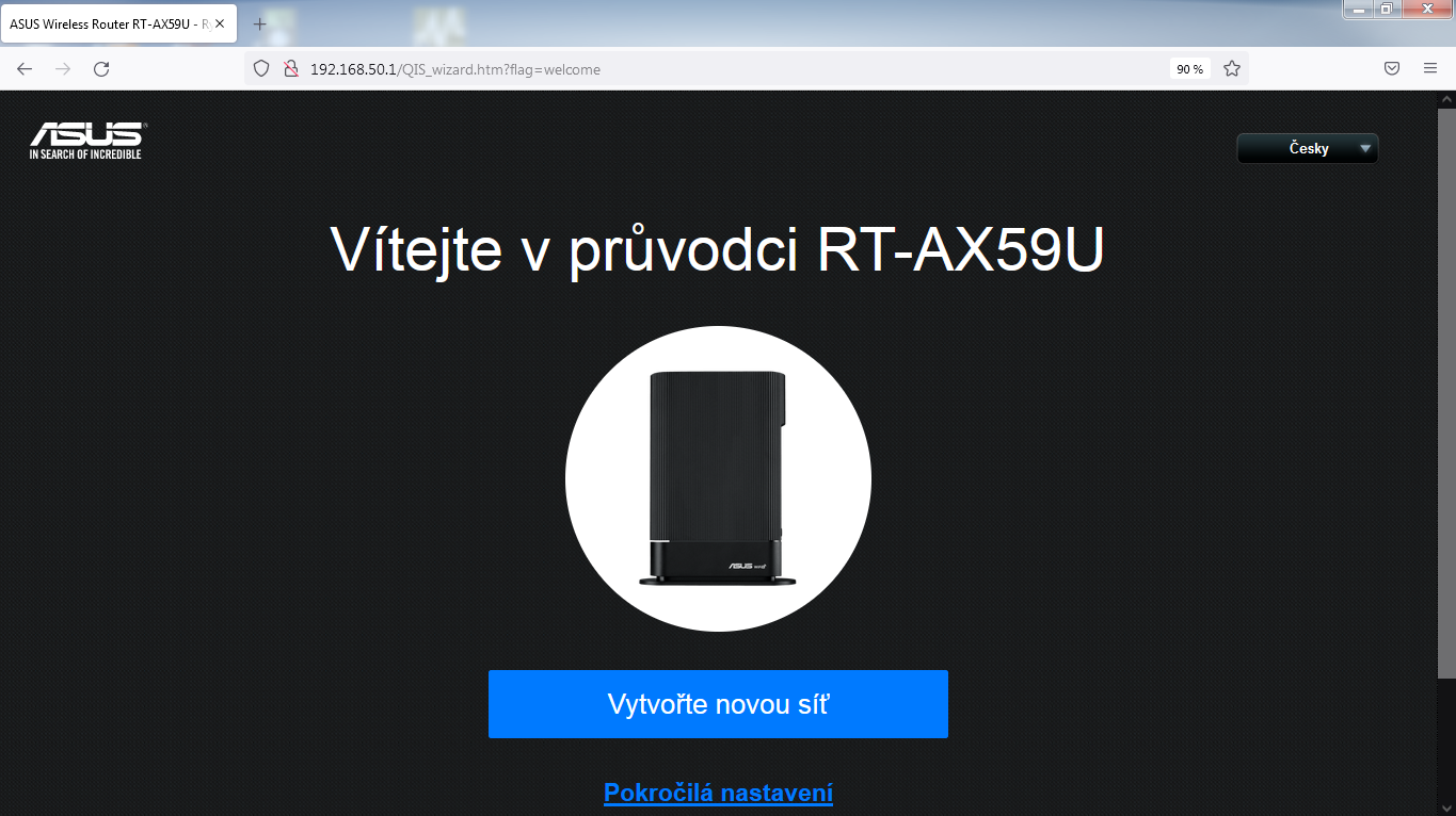

Nastavení - po zapnutí routeru stačí spustit prohlížeč a zadat adresu [url]router.asus.com[/url], popřípadě výchozí IP adresu 192.168.50.1. Uvítá vás průvodce nastavením.
Úvodní stránka
Zde nastavíte parametry připojení k internetu (pokud je váš provider požaduje), WiFi včetně SSID a hesla, režim provozu WiFi. Router také nabídne hned aktualizaci firmwaru. Pro nastavení lze také využít aplikaci pro chytrý telefon. nechybí ani nabídka pro znalce, kteří mohou rovnou přejít k pokročilému nastavení.

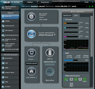

Stav
Stav
Zde najdete souhrn všech informací - připojené klienty, obsazení LAN a USB portů, informace o WiFi a také vytížení procesoru a obsazenost paměti.

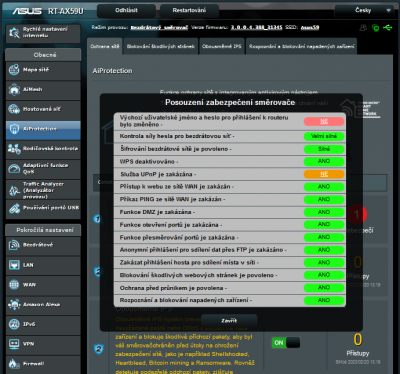

AiProtection - Routery Asus spolupracují s TrendMicro. Na základě informací z jejich databáze dokáží zablokovat škodlivé stránky, nebo identifikovat napadené zařízení ve vaší síti. Také hned uvidíte potenciální hrozby:
AiProtection

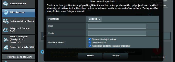

AiProtection umí poslat výstrahu na e-mail:
AiProtection - výstrahy na e-mail

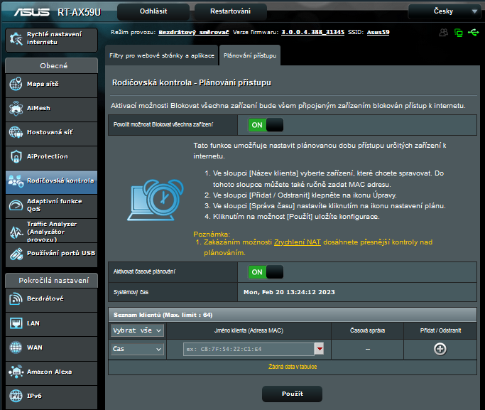

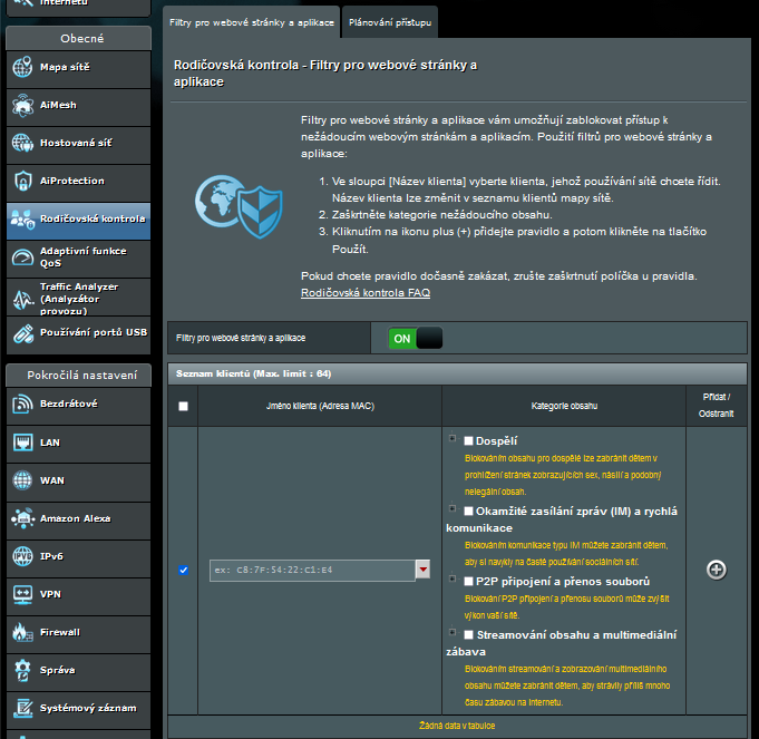

Rodičovská kontrola - zde můžete nastavit omezení pro vaše ratolesti. A to nejen pro stránky s obsahem pro dospělé, ale i omezení komunikátorů, P2P připojení a multimedia. Nastavení je vázáno na MAC adresu (fyzická adresa síťové karty), kterou není tak jednoduché změnit, případně u některých zařízení změnit vůbec nejde.
Rodičovská kontrola
A nechybí ani možnost časového omezení přístupu k internetu.
Časové omezení

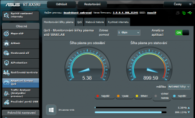

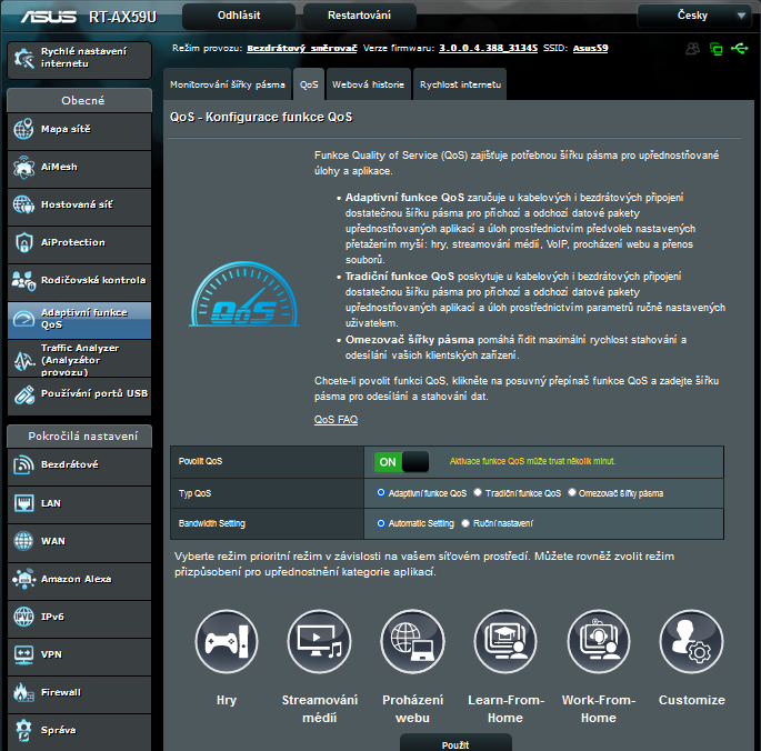

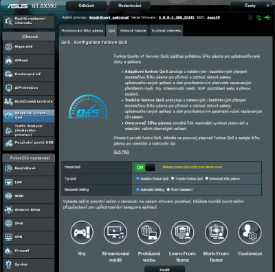

QoS - služba, jež zajišťuje přednostní doručování paketů. Oproti minulým zde přibyly možnosti "učení z domu" a "práce z domu" - pravděpodobně díky covidu. Pro ty, kdo chtějí omezit rychlost (šířku pásma), toto nastavení nejdete rovněž zde.
QoS
A chcete-li vidět aktuální vytížení, stačí přejít na záložku monitoringu:
Monitoring šířky pásma

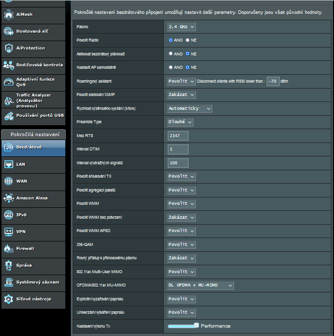

Nastavení WiFi - je u routeru srovnatelné s možnostmi WRT firmwarů. Včetně možnosti nastavení síly signálu, kterou hodně uživatelů požaduje, avšak neznám nikoho, kdo by ji neměl nastavenu na max. Co chválím je možnost nastavit sílu signálu, kdy dojde k odpojení klienta - toto se bude velmi hodit, pokud používáte AP, nebo MESH.
Možnosti nastavení WiFi

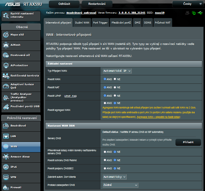

WAN - najdete zde vše potřebné pro připojení k poskytovateli. A chválím rozšířenou možnost nastavení DNS.
Nastavení WAN

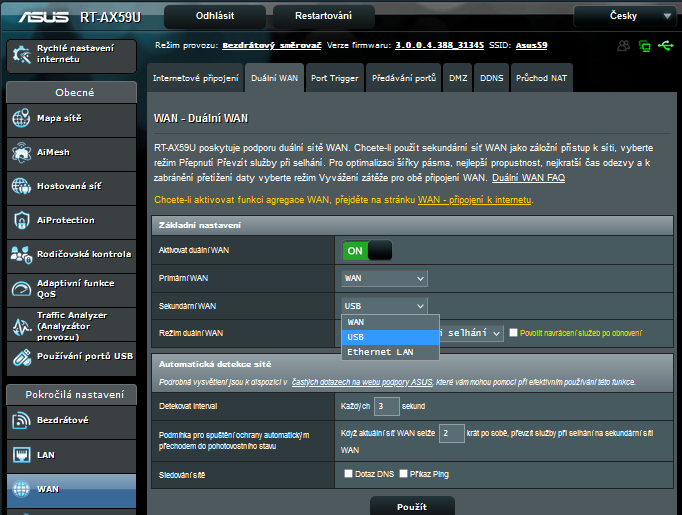

A kromě toho zde najdete i možnost duální WAN. Toto využijete např. v případě, kdy vaše pevné připojení zálohujete třeba mobilním připojením pomocí "klíčenky" (lze nastavit v USB), nebo záložním připojením WAN do některého z LAN portů. režim provozu lze nastavit jako zálohu při výpadku, nebo rovnoměrné využití obou připojení. Navíc si můžete nastavit interval testu připojení, po kolika selhání má dojít k přepnutí a zda test má být příkazem ping, nebo se testuje DNS.
Nastavení dualní WAN

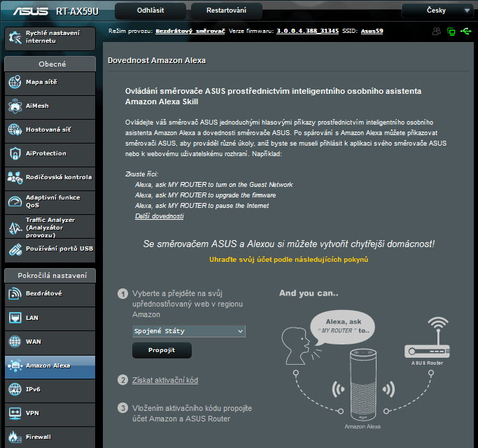

Alexa - máte chytrou domácnost? pak využijete tuhle možnost.
Alexa

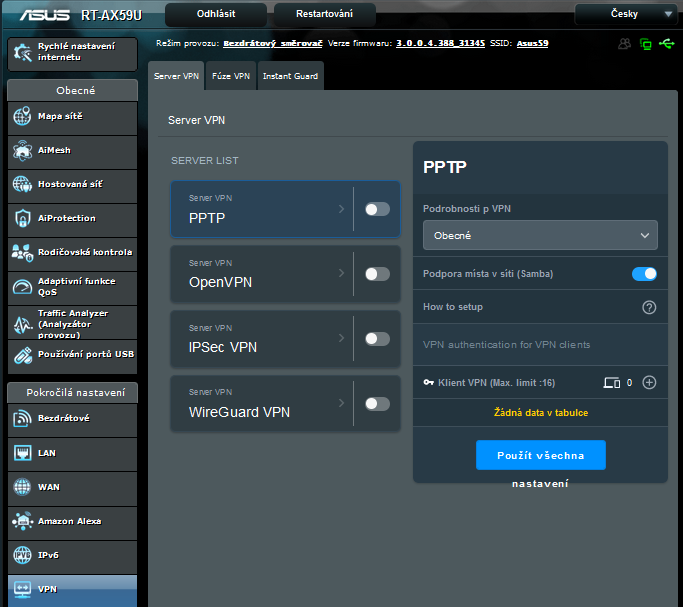

VPN - pokud potřebujete bezpečné připojení přes VPN, ani toto není problém. Router nabízí snad všechny známé možnosti.
VPN

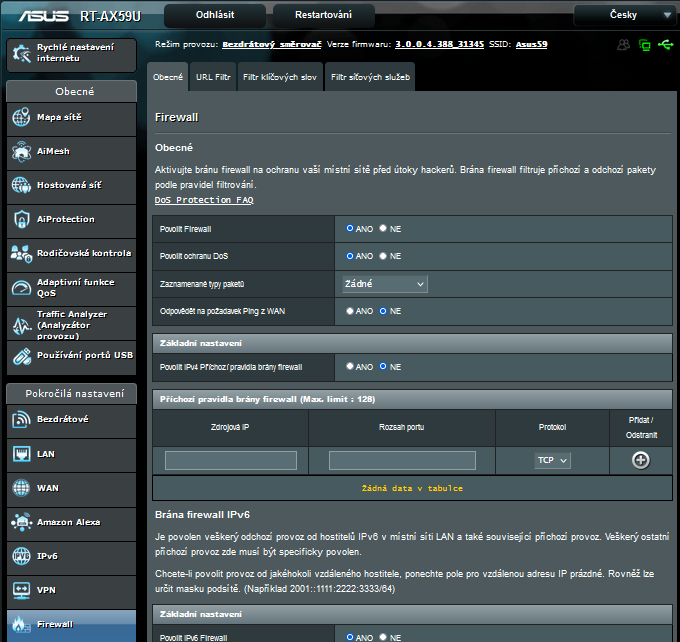

Firewall - kromě standardího nastavení jako je ochrana před DoS útokem můžete zakázat ping z WAN (router bude "neviditelný" pro ping), URL filtr - kde zakážete/povolíte URL adresy, filtr klíčových slov a můžete povolit/zakázat síťové služby. Máte-li podezření na nějaký útok, zapněte si logování. To pomůže k identifikaci útočníka a typu útoku.
Nastavení firewallu

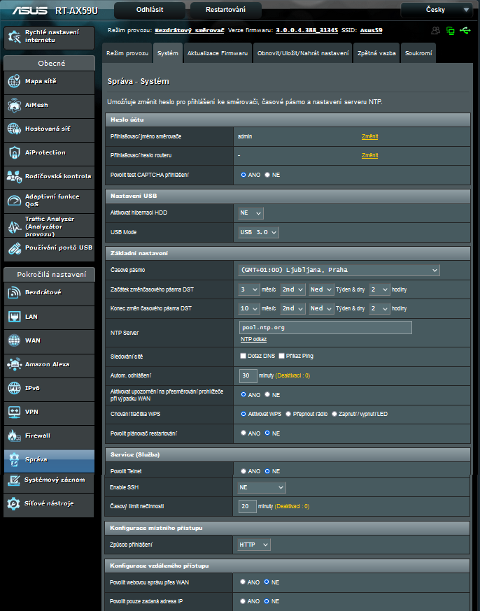

Správa - opět široké možnosti nastavení. Změna přihlašovacího jména a hesla a navíc možnost CAPTCHA kódu, což se hodí, pokud jste si povolili správu přes WAN. Další novinkou (aspoň pro mě) je možnost nastavení hibernace připojeného HDD - to když si k routeru připojíte pevný disk. Je zde i plánovač restartování, nastavení tlačítka WPS, zabezpečený způsob přihlášení - https.
Správa

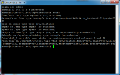

A povolíte-li SSH, můžete si s operačním systémem routeru "povídat" přes příkazovou řádku.
SSH přes putty

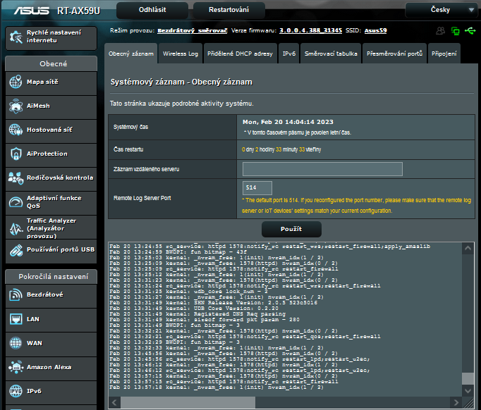

Logování - vše, co router provádí se loguje. A romě toho jsou zde záložky zvlášť pro WiFi a DHCP. Což oceníte v případě, kdy máte podezření, že se k vyší síti někdo neoprávněně připojuje.
Logy

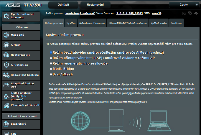

Režimy provozu - kromě režimu klient umí vše.
Režim provozu

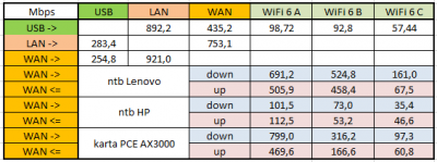

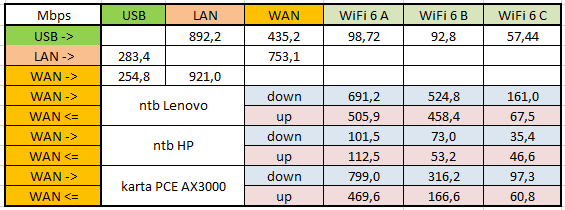

Testování - jako obvykle jsem podrobil router běžným testům. jako zdroj použit PC s SSD diskem jako cíl PC s SSD diskem a 2x notebook s SSD diskem. Notebook lenovo má sice AC kartu (WiFi5), ale s aktualizovaným ovladače dokáže pracovat s AX routery (WiFi6). Druhý notebook HP umí pouze AC (WiFi5). Jako další WiFi klient použit PC s kartou ASUS PCE-AX3000 https://www.tsbohemia.cz/asus-pce-ax300 ... gK2I_D_BwE . Router nastaven jako by to udělal běžný uživatel - tedy režim AX, jeden SSID pro obě pásma, vše automaticky.
Jako USB disk použit Samsung T7 https://www.datart.cz/ssd-500gb-samsung ... 0t-ww.html . K tomu ještě malá poznámka - disk je v souborovém systému exFAT. Přestože obyčejnou flashku v exFAT router bez problémů načte, tento disk načíst odmítl. nakonec pomohla podpora od ASUSu, kde doporučili vyzkoušet NTFS. S tímto souborovým systémem už router disk načetl bez problémů.
Vzdálenosti v tabulce - "A" = 1m od routeru, "B" = 5m od routeru, v cestě signáli 1 železobetonová zeď, "C" = 9m od routeru, v cestě 3 železobetonové zdi. testování probíhalo v paneláku, v okolí 35 WiFi sítí.
Testoval jsem koírováním velkého souboru oběma směry (up/down). Kromě testů USB byl zdroj na portu WAN. Jako "měřidlo" použit totalcommander. naměřené rychlosti jsou proto naprosto treálné rychlosti - tedy žádné vypočtené a v reálných podmínkách.
Výsledná tabulka:
Tabulka
A pro pořádek dodávám screen z programu InSSIDer, jen pro představu, v jakém prostředí musel router pracovat. Někdy se divím, že při takovém zahlcení to routery vůbec ještě dají.
InSSIDer
Spotřeba: Adaptér k routeru je 12V, 2,5A. Dimenzován je dost vysoko, pravděpodobně proto, aby router mohl napájet připojená zařízení do USB. Port USB 3 je schopen dodat až 1,5A. Sám router si "vezme" 4,5W. V zatížení 7,5W. Měřeno digitálním power metrem GPM01.
Co říci závěrem? Router hodnotím jako nadstandardní pro použití v domácnosti. Zabezpečení je na vysoké úrovni. Obrovské možnosti nastavení. Možnost přístupu do systému přes příkazovou řádku. Prostup WAN->LAN srovnatelný s profesionálními zařízeními. S kartou AX3000 dosahuje rychlost přes WiFi (na krátkou vzálenost) parametrů gigabitové LAN sítě. Vtipně řešená "noha" routeru, kterou lze odloupnout a použít jako držák, pokud chcete mít router připevněn na zdi. Dvě výtky bych přece jen měl. A to pomalejší rychlost WiFi při kopírování z/na připojený USB disk a jen tři LAN porty.
