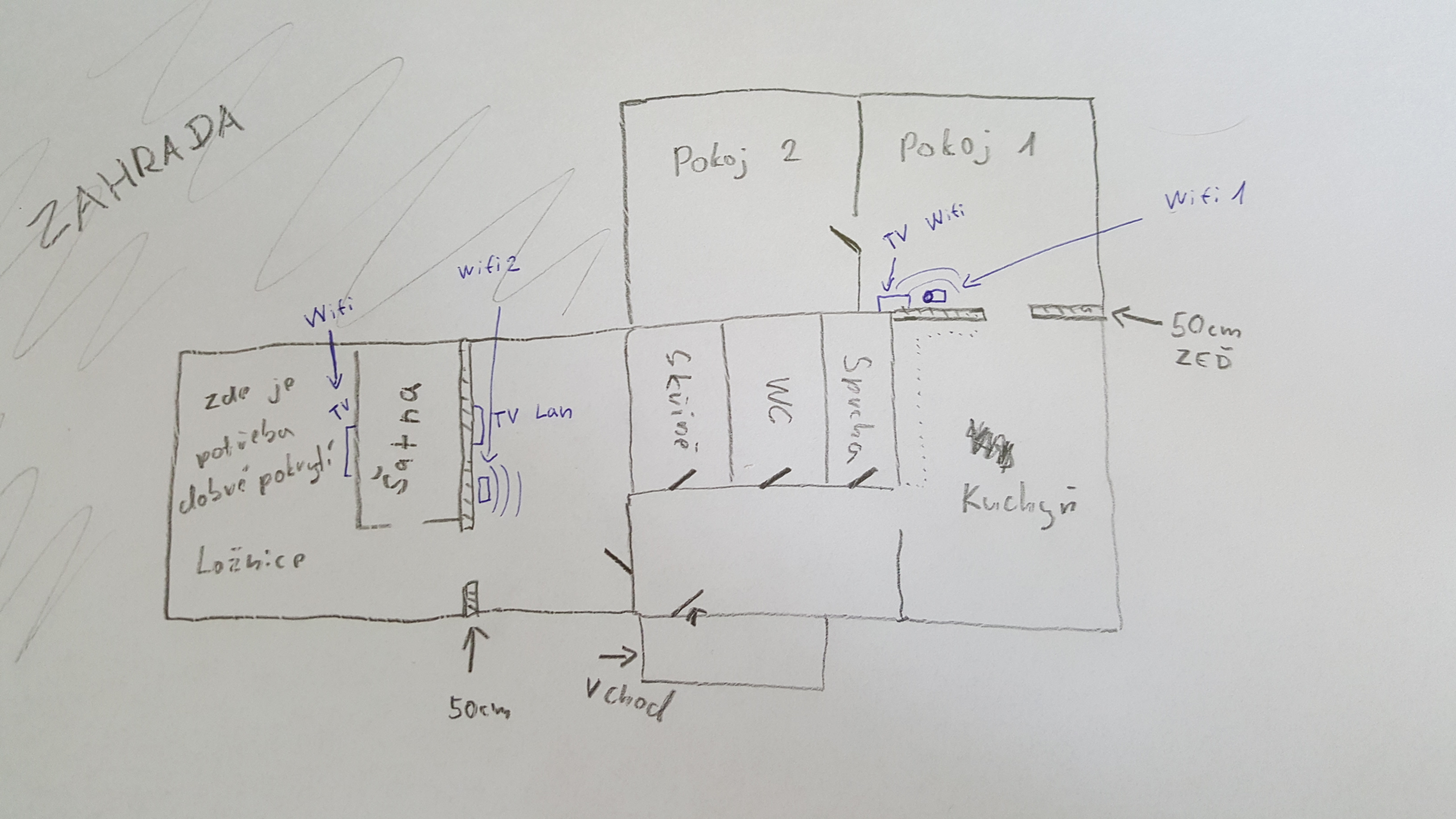

Dobrý den, byl u mně technik kvůli pomalému a nestálému internetu, řekl mi že si musím koupit nový wifi router.

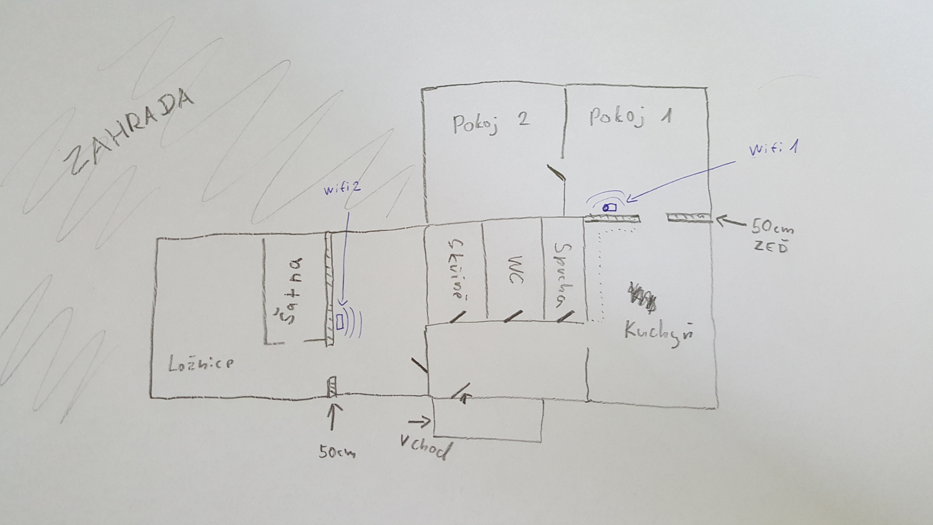

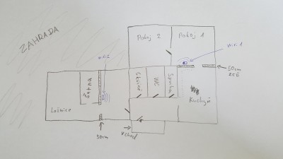

Potřebuji silnou wifi podle plánu níže na místo Wifi2.
Wifi1: TP-LINK TL-WR1043ND
Stará Wifi2: TP-LINK TL-WR340GD
Rychlost internetu je cca. 25-30 Mbit/s
Ve špičce jsou na internet připojený 3 notebooky, tablet, televize a tak 4 telefony.
Díky za pomoc
Plán baráku
Plán baráku

Notebooky jsou všechny přes WiFi

TV Pokoj1 - WiFi
TV Ložnice - WiFi
TV (kde je Wifi2) - kabel do routeru

Hlavní TV kde se používá internet nejvíce je přes kabel ostatní 2 se používají méně, ale težko budu protahovat kabel přes 2 zdi.
