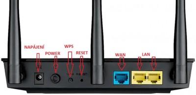

Po rozbalení krabice jsem byl překvapen malými rozměry routeru, velikost je oproti větším modelům asi dvoutřetinová. Router zvládá obě WiFi pásma, tedy 2,4 a 5 GHz, veškeré konektory a ovládací prvky jsou na zadní straně. Vzhled je klasický "asusovský", nožky jsou pogumované proti sklouznutí. Spodní stěna je opatřena úchyty na šrouby, pokud byste chtěli router připevnit na stěnu. Disponuje trojicí antén, jedním WAN a dvěma LAN porty, samozřejmě gigabitovými. Indikační LED jsou na horní straně.
Pohled na zadní stranu

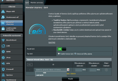

Manažer dopravy nabízí dvě volby - klasické QoS, kdy jsou přednostně doručovány pakety např. multimediálního obsahu a Omezovač šířky pásma, kde přímo omezíte šířku pásma libovolnému zařízení. Router nabídne k výběru připojené zařízení, lze ale vložit přímo MAC adresu, na kterou se omezení bude vztahovat.
Manažer dopravy a QoS

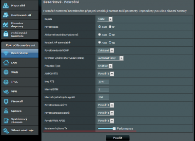

V nabídce "Bezdrátové" lze regulovat vysílací výkon.
nastavení vysílacího výkonu

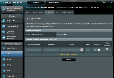

LAN umí směrovat port pro IPTV a navíc lze doplnit směrování pro více routerů za sebou, tedy můžete mít vícero sítí a následující routery nemusíte zapojovat jako switche. V této nabídce najdete i nastavení switche (též neobvyklé), byť jen pro broadcasting.
Možnosti směrování v LAN
