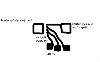

chtěl bych se zeptat, zda by bylo možné (nebo spíše spolehlivé), napojit router na router/přístupový bod a vysílat přes něho wi-fi? Dejme tomu že ten router co tam je teď se prostě nemůže vyměnit. Ještě přidám ''schéma'' co jsem načmáral.

Pokud ho nastavíš jako bridge (nebo aby se tak prostě jen choval), tak nebude problém. Ono by nebyl ani s NATem, ale musel bys upravovat DHCP rozsahy a počítače by byly zbytečně pod dvěma podsítěma

Díky, ještě se ale zeptám (neupřesnil jsem to, napsal jsem, že se router nemůže vyměnit), nemusí se nic měnit v nastavení původního routeru, že? Jenom vezmu UTP, propojím stávající a nový router a všechno už budu nastavovat jenom v tom novém routeru, že? Předem díky za rychlou odpověď (je pátek a ještě ne tak pozdě,tak bych ho skočil koupit ještě dneska).

PS: nebude problém dostat se do konfigurace toho routeru? Kdyby měly stejné IP na konfigurování, tak bych se asi dostal jenom do toho stávajícího routeru, ne?

Dostat se do nastavení problém nebude, protože ho nakonfiguruješ samotnej než ho zapojíš do sítě, néé? :)
