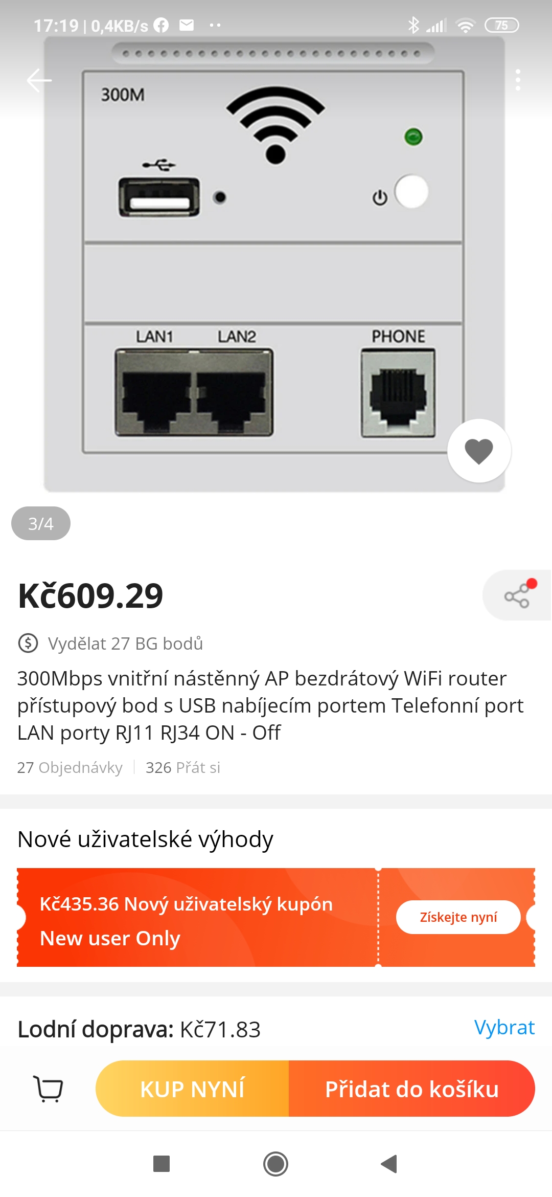

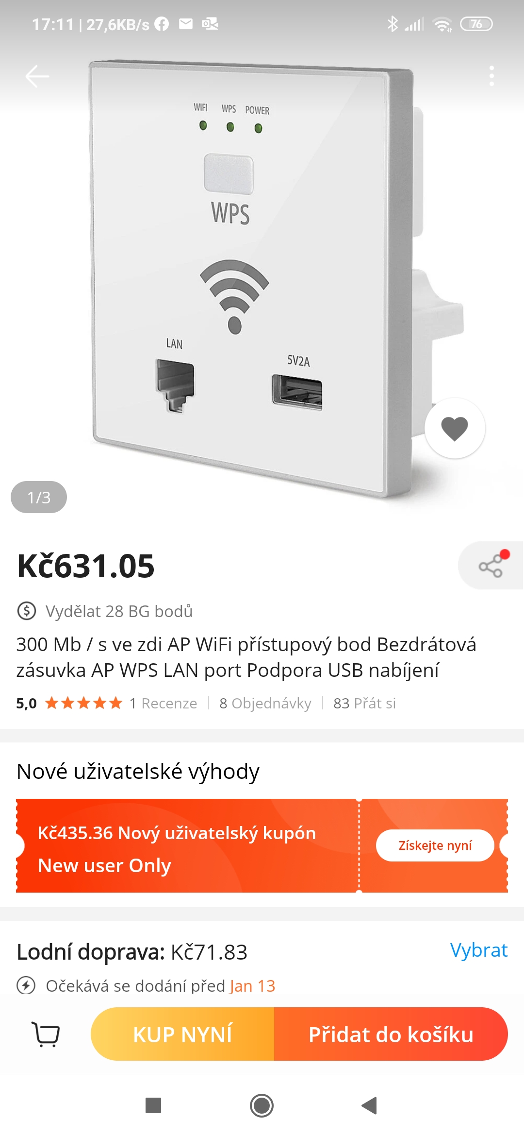

Zdravím. Mam v přízemí WiFi router napojený ze switche TP-Link. Z něj jdou kabely do 2 děcáků v patře, kde je však signál z WiFi slabý. Na Banggodu jsem narazil na bezdrátovou zásuvku s integrovanou WiFi a napadlo mě, zda by nešla použít a vyřešit tak můj problém se slabým signálem. Případně bych ji mohl dát do obou děcáků. Je to nesmysl, nebo by to mělo fungovat? Děkuji předem za nápady a případně omluvte možná hloupý dotaz. Nejsem z oboru :roll:

Pokud do horního patra jde kabel, tak bude podle mě lepší do jedno z těch pokojů nainstalovat klasické APčko od nějaké ověřené značky, než experimentovat s nějakou no-name čínou.

Re: Rozšíření WiFi do patra
On to tu píše: "Z něj jdou kabely do 2 děcáků v patře,"
Všechny AP jsou čínské značky. Výhoda těchto zásuvek je zřejmá:
- nikde se nemotá další zařízení s napájecím adaptérem
- nepřijde o LAN port, ba v prvním případě získá jeden navíc
- +USB k nabíjení.
Dodatečně přidáno po 20 minutách 14 vteřinách:
Ještě dodám - co jsem se díval, pokud jsem to našel správně...
Napájení je umožněno přes PoE, zde nic proti, ale našel jsem i verzi s napájením 220V. Zde jsou kontakty příliš blízko u sebe, aby to mohlo projít schválením u nás. Takže s tímhle bych byl opatrný. Pokud bys díky tomu vyhořel, nemusíš nic dostat.
Tolik k tomu.
Jinak klasické AP je taky řešení, navíc by tu mohly být obě pásma. https://www.czc.cz/ubiquiti-unifi-ac-lo ... 49/produkt Záleží jak moc by se chtělo tahat další kabel.

Děkuji za odpovědi. Asi jsem to popletl, do baráku jde drát do settopboxu s modemem (UPC/Vodafone). Z něj je roztažená síť do WiFi-routeru a z něj pokračuje kabel do switche. Ze switche jdou kabely do dvou zásuvek v přízemí a dvou zásuvek do těch děcáků. V podstatě mi jde o především o wiFi signál v obou děcákách (sousedí spolu). Proto jsem uvažoval o těch "zásuvkách". Původně jsem také myslel, že ji zaměním za stávající zásuvku s RJ..., ale krabica je kruhová, kdežto tato chytrá zásuvka je hranatá. Musel bych to patrně instalovat nad omítku do hranaté krabice.
To zařízení Ubiquiti..... z odkazu do Alzy je sice trošku dražší, ale vypadá dobře. Tím dalším kabelem k natáhnutí je myšleno napájení, nebo....?
Nicméně elegantnější v s uspokojivým výsledkem by mohla být si myslím snad ta mnou dotazovaná zásuvka a třeba by stačila jen v jednom z děcáků.
Nebo pokud tuto např. z důvodu malé vzdálenosti mezi kontakty u nap.kabelu nedoporučujete, jaký jiný AP podobného charakteru/designu? Děkuji.
