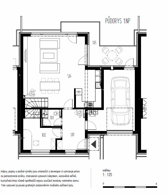

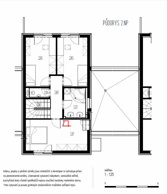

Chápu, plánek dodám.
Co mi přijde zvláštní je to,že současný router byl dostačující pro celý dům a až v poslední době(cca týden zpět) to začalo zlobit. Usoudil sem, že jelikož je router už cca 10 let starý tak že to jedodnuše vzdává.
Problémem není dosah ale přenosová rychlost. I v nejvzdálenějším pokoji od routeru mám sice slabý signál ale signál je, rychlost je však špatná.
Dodatečně přidáno po 7 minutách 22 vteřinách:
Přikládám půdorysy 1NP a 2NP. Wifi router je v současnosti umístěn ve velké ložnici v 2NP.

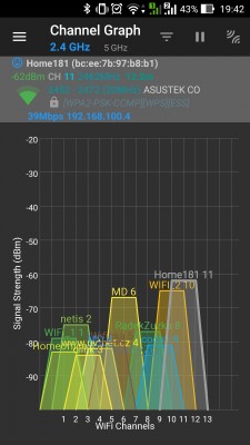

1) Aktualizace firmware na AP provedena
2) Test rychlosti připojení po kabelu na routeru a AP proveden -> OK
3) Proveden sken wifi přes mobilní appku WiFiAnalyzer
Z té appky se mi podařilo dostat jenom tento typ exportu ale z grafu kanálů sem pochopil, že kanál 13 je jako jediný v mém okolí volný bez jediné další wifi sítě
Export:
Mám tedy na AP přepnout na kanál 13?
Doplnění - podařilo se mi přes screenshot obrazovky na mobil sem dostat ten channel graph:
Export:
Kód: Vybrat vše
Time Stamp|SSID|BSSID|Strength|Primary Channel|Primary Frequency|Center Channel|Center Frequency|Width (Range)|Distance|Security
2018/06/15 19:06:54|WIFI_2|00:02:cf:4a:f6:fe|-83dBm|10|2457MHz|10|2457MHz|20MHz (2447 - 2467)|137.1m|[WEP][ESS]
2018/06/15 19:06:54|codati|00:21:27:e8:11:00|-73dBm|9|2452MHz|9|2452MHz|20MHz (2442 - 2462)|43.4m|[WPA2-PSK-CCMP-preauth][ESS]
2018/06/15 19:06:54|MD|04:8d:38:1d:d5:a1|-66dBm|6|2437MHz|6|2437MHz|20MHz (2427 - 2447)|19.5m|[WPA-PSK-CCMP+TKIP][WPA2-PSK-CCMP+TKIP][WPS][ESS]
2018/06/15 19:06:54|MD|04:8d:38:1d:d5:a6|-72dBm|44|5220MHz|44|5220MHz|20MHz (5210 - 5230)|18.2m|[WPA-PSK-CCMP+TKIP][WPA2-PSK-CCMP+TKIP][WPS][ESS]
2018/06/15 19:06:54|netis|04:8d:38:3f:ff:80|-68dBm|2|2417MHz|2|2417MHz|20MHz (2407 - 2427)|24.8m|[WPA-PSK-CCMP+TKIP][WPA2-PSK-CCMP+TKIP][ESS]
2018/06/15 19:06:54|www.uvtnet.cz|2c:ab:00:d9:6e:24|-63dBm|4|2427MHz|4|2427MHz|20MHz (2417 - 2437)|13.9m|[WPA2-PSK-CCMP][ESS]
2018/06/15 19:06:54|MD|2e:ab:00:d9:6e:25|-63dBm|4|2427MHz|4|2427MHz|20MHz (2417 - 2437)|13.9m|[WPA2-PSK-CCMP][ESS]
2018/06/15 19:06:54|SumpAlarm9C0E|ac:cf:23:41:9c:0f|-78dBm|9|2452MHz|9|2452MHz|20MHz (2442 - 2462)|77.3m|[ESS]
2018/06/15 19:06:54|Home181|bc:ee:7b:97:b8:b1|-71dBm|1|2412MHz|1|2412MHz|20MHz (2402 - 2422)|35.1m|[WPA2-PSK-CCMP][WPS][ESS]
2018/06/15 19:06:54|WIFI_1|d6:f9:a1:c8:02:9d|-80dBm|1|2412MHz|1|2412MHz|20MHz (2402 - 2422)|98.9m|[WPA2-PSK-CCMP][ESS]

Vzhledem k tomu, jak wifi u tebe vypadá se ani nedivím, že je to špatné. Uvedené chování (signál je, ale rychlost malá) tomu odpovídá.
Myslím, že výměnou routeru mnoho nezlepšíš.
Doporučuji vše, co není opravdu mobilní (stolní pc, playstation, nas, tv, tisdkárna) připojit kabelem. Případný herní notebook taky. Přes LAN je to v pořádku, takže to pomůže.
A jestli trváš na náhradě routeru - doporučím jakýkoli gigabitový AP s oběmy pásmy (5GHz a 2,4GHz). Pásmo 5GHz má sice horší prostupnost, ale toto pásmo bývá volné.
