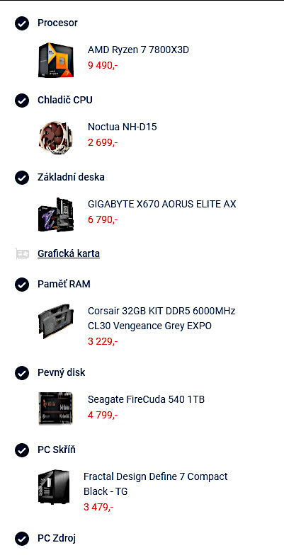

Zdravím všechny, prosím o posouzení této sestavy, hlavně jestli tam není nějaká zásadní chyba. Přiznávám, že je to možná trošku předimenzované, ale procesor, disk a RAM bych rád zachoval, s ostatním si nechám poradit jak by šlo případně ušetřit (ale netrvám na tom), hlavně se zdrojem, chlazením a skříní - skříň nebude vidět, může být jakkoliv velká a škaredá. Ještě musím dodat, že počítač nebudu v budoucnu rozšiřovat, nebudu hrát hry a video jen přehrávat. Jde mně hlavně o celkovou "rychlost". GPU tam není schválně. Díky předem za odpovědi, Pavel

Pro ten disk je nějaký speciální důvod? 1TB za skoro 5 tisíc je slušně řečeno nesmysl. K čemu tam je Ryzen 7 7800X3D, když nebudeš hrát hry? K čemu má PC sloužit? Jenom na přehrávání videa? Na to by stačil nějaký levný laptop připojený k monitoru/TV. Chladič je zbytečně přestřelený a jestli ti je jedno, jak bude vypadat case, tak bych za ní nedával 3,5 tisíce. Na obrázku není vidět zdroj. Důvod chybějící grafiky je jaký, jestli to není tajemství?

Moje chyba, zdroj je EVOLVEO G 650. Jinak CPU, disk a RAM jsou vybrané z testů jako jedny z těch rychlejších. Pokud něco z toho není extra úzké hrdlo pro to ostatní, tak bych to tak nechal, o peníze mně jde, ale ne zase tak moc. Chladič bych si dal říct nějaký levnější a skříň chci se třemi USB na čelní desce, z toho jedno USB-C. Grafika si myslim že mně stačí integrovaná. Nic zvláštního na tom dělat nebudu, jenom těžko snáším jakékoliv pomalé reakce, a to tak moc, že bych zaplatil i tuto neobvyklou kombinaci.

Ten zdroj Evolveo vyhod - ve vlastnim zajmu. A porid znackovy a kvalitni zdroj.

Ono jedna věc je, že "o peníze ti nejde tak moc", další věc je ty peníze úplně vyhazovat z okna. Ten disk ber třeba https://www.czc.cz/kingston-ssd-kc3000- ... 97/produkt, ty rozdíly mezi jednotlivýma NVMe diskama stejně v 95% případů nepoznáš. Důležitý je, aby měly DRAM cache a využívaly rychlosti PCI-E sběrnice podle verze (tedy pro PCI-E 4.0 nějakejch ~7000 MB/s). Jestli chceš něco úplně top, tak můžeš přihodit třeba na https://www.czc.cz/samsung-ssd-990-pro- ... 54/produkt. Jestli nebudeš potřebovat dedikovanou grafiku, tak do toho můžeš dát https://www.czc.cz/amd-ryzen-7-8700g/392023/produkt. Za desku pak taky můžeš ušetřit, třeba vzít tuhle - https://www.czc.cz/msi-mag-b650-tomahaw ... 71/produkt. Jinak třeba můžeš zvážit, jestli bys využil víc jader, jestli děláš dost multitaskingu, to je tak jediný, za co bych možná připlácel. Case třeba tuhle - https://www.czc.cz/endorfy-arx-500-air/378844/produkt, chladič bude stačit https://www.czc.cz/endorfy-fera-5/362188/produkt, max. tak https://www.czc.cz/endorfy-fortis-5-dua ... 92/produkt.
EDIT - jinak bez dedikované grafiky ti bohatě stačí zdroj okolo 500W, důležité je, aby to bylo něco relativně kvalitního (Seasonic, BeQuiet, Corsair.... je toho víc) a s 10+ let zárukou. Napadá mě třeba... https://www.czc.cz/be-quiet-pure-power- ... 23/produkt.

Moc díky za obsáhlou radu, postupně se na to podívám a kdyžtak se ještě ozvu. P.

VLADA47 btw co znamená tvoje věta v posledním příspěvku: " Jinak třeba můžeš zvážit, jestli bys využil víc jader, jestli děláš dost multitaskingu, to je tak jediný, za co bych možná připlácel." Které komponenty se to týká, za co bys připlácel?
Re: Posouzení sestavy
CPU. Jestli třeba provádíš hodně věcí na PC naráz, případně pouštíš aplikace, co škálujou s počtem jader, mohlo by dávat smysl připlatit za Ryzen 9 (12/16 jader). Mimochodem - kolik k tomu budeš připojovat monitorů? U integrované grafiky seš limitovaný počtem konektorů na základní desce, což jsou typicky 2 (D-Port + HDMI).

A Noctua na chlazení CPU taky není nutná, bohatě stačí i deepcool AK620 nebo peerles assasin 120. Za 2600 místo chladiče noctua pořídíš vodníka https://www.alza.cz/arctic-liquid-freez ... kEQAvD_BwE

Az na to, ze ta Noctua je ve vsem lepsi nez laciny vodnik. Chladi i pasivne, chladi VRM,
je tissi a polehlivejsi nez laciny vodnik (nehrozi zavada cerpadla ani unik kapaliny).
Noctua je jistota, ze bude ticho.
Kupovat procesor za 10.000 Kc co bude zatizeny tak na 5-10% je ciste vyhazovani penez.
Problem s pomalymi reakcemi nema ani i7-3770 z roku 2012, takze s vykonem nebude
problem ani s nejslabsim procesorem na trhu (ktery je porad vyrazne vykonnejsi nez
stara 3770).
stara 3770).
Ne že bych s tím výše uvedeným většinově nesouhlasil (akorát ten bod o VRM - ten Arctic má na tohle speciálně ventilátor na pumpě, co chladí pasivy na VRM, a i tak - jsem toho názoru, že chlazení VRM není zodpovědností chladiče CPU - deska má mít dostatečně dimenzovaný pasiv a ve skříni by měl být alespoň nějaký průtok vzduchu, pak už na konstrukci CPU chladiče moc nezáleží), ale...
Co přesně spadá do kategorie "laciný vodník" a "ne-laciný vodník"? Myslim, že kvalitu nelze na 100% určit cenou. Řekl bych, že ten Arctic (dle různých testů na Youtube) si namaže na chleba drtivou většinu ostatních vodníků libovolné značky a ceny, nemluvě o celé produkci vzduchových chladičů. Samozřejmě, je to pořád vodník, takže má konečnou životnost, otázka ale je, jestli to nebude ve výsledku pod rozlišovací úrovní uživatele, co ten chladič do té doby vymění za jiný kvůli nové patici.
To samozřejmě nemění nic na faktu, že na libovolný AMD CPU bude stačit vzduchový chladič a na drtivou většinu z nich i podstatně slabší než Noctua D15. Jde spíš o to, že můžeš pořídit 90% výkonu Noctua D15 za ani ne polovinu ceny.
