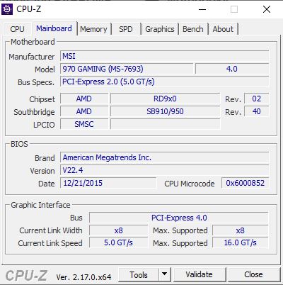

Uvažuji o vylepšení mého PC.
Chtěl bych si koupit tento disk: https://www.alza.cz/apacer-as2280p4-1tb-d6376905.htm
Vložit ho do tohoto adaptéru: https://www.tsbohemia.cz/axagon-pcem2-d ... er_d310141
A celé to zasadit do základní desky MSI 970 GAMING (MS-7693) s BIOSem V22.4.
Jedná se o starší desku. Tak jsem si založil ticket u MSI support s dotazem jestli je možné z NVMe disku i bootovat. Přišla mi opatrná odpověď ve stylu:
„Fyzicky to zapojíte, ale netestovali jsme to, neručíme za funkčnost z pohledu BIOSu.“
Má otázka: Má s tím někdo zkušenosti? Bude to běžet a nebo jsem odsouzen si koupit SSD se SATA III?

Taky si myslím, že to zapojit půjde, ale bootovat z toho asi nepude. Musel by sis udělat bootovací flešku a na ni nainstalovat NVMe ovladač, který zviditelní SSD při startu PC. Bootovací flešku bys musel mít připojenou při každém startu PC.

Na te karte jsou jen kondiky, odpory, diady a pak 2x cosi s vice nohama.
Ironocky si rikam, ze resi elekrikiku a ne data, o vsechno se stara zakladni deska. Obecna moznost bootu je dana deskou a biosem.
Nakonec je, tak i podle navodu, normale v biosu vyberes odkud bootovat a pripadne si na flash hodis ovlac na k danemu disku, mineno pri inslalaci oken. Na jedoucich oknech jsem to neresil.
Jakoye sata nvma drivery jsou v oknech, tak to bude stejnej postup, jako by ten disk byl primo ve slotu desky.
Tohle bude slapat rovnou a bude to videt i biosu. Pokud ne, tak to vratis.
