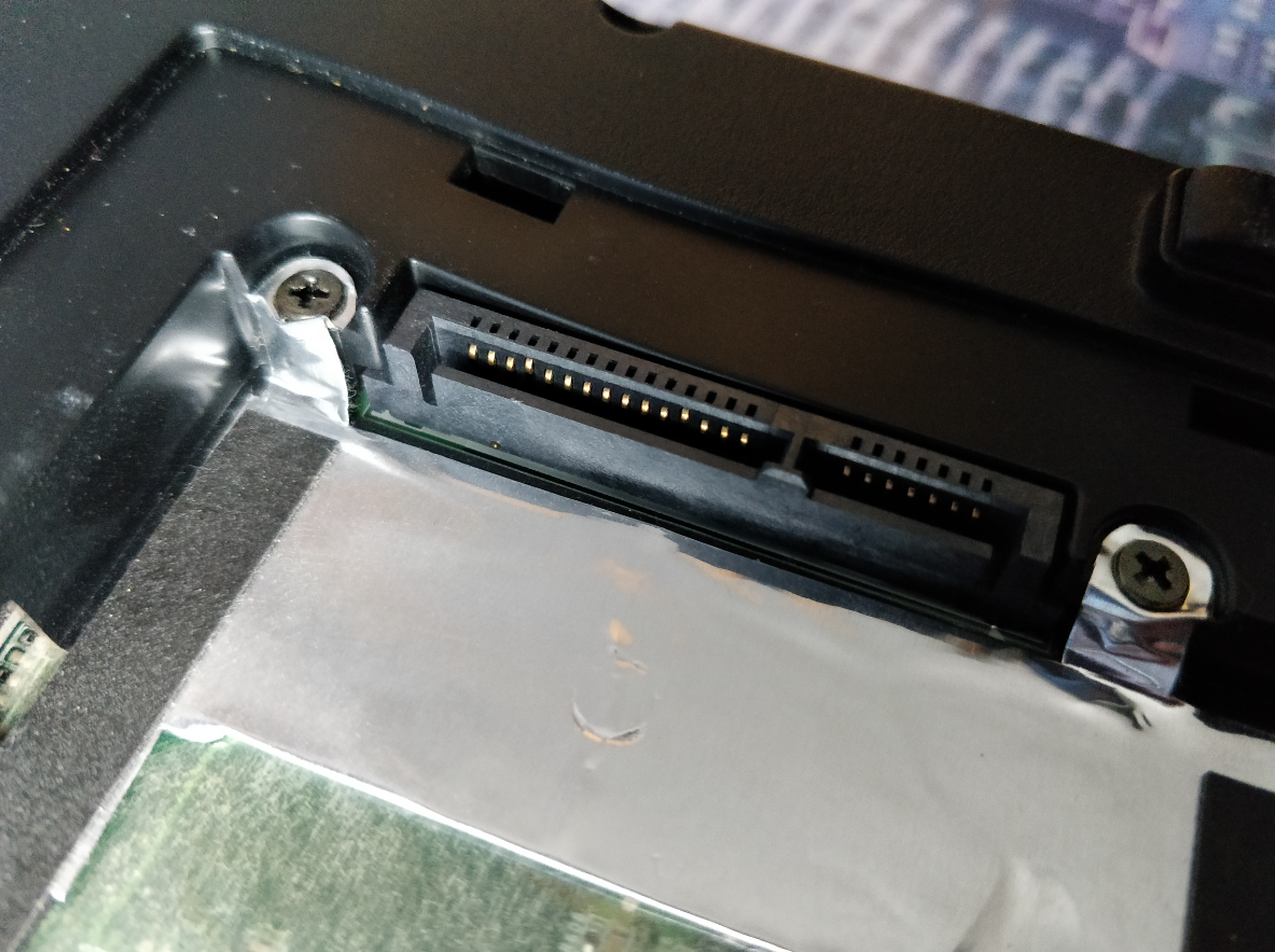

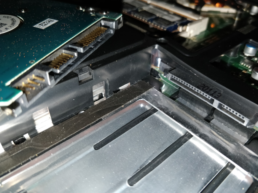

Zdravím, chystám se na kolej a nejspíš si tam vezmu svůj starý notebook (Acer Aspire 7745G). Disk uvnitř je neskutečně pomalý tak bych rád vložil SSD do volného slotu. Nechci do toho dávat moc peněz takže bych potřeboval poradit jaké SSD si mám pořídit a jestli bude vůbec kompatibilní a hlavně jsem nepochopil jak ho k tomu NTB připojím - do přílohy jsem nafotil fotky jak to vypadá. Díky za radu

Ten disk , čo máš teraz , nemá aj nejaký rámček , cez ktorý je prichytený ?

RIKI22 píše:Ten disk , čo máš teraz , nemá aj nejaký rámček , cez ktorý je prichytený ?
Žádný rámeček, ale uchycení a připojení je jiné, viz příloha
Dodatečně přidáno po 4 minutách 6 vteřinách:
Našel jsem video, kde používá nějaký adaptér a rámeček přesně na tu pozici kterou chci osadit.
https://www.youtube.com/watch?v=BXcTvSntYQM
Kde se dá taková věc sehnat?

ten hadr je jenom na zasunutí, ale ten druhej disk bude potřebovat asi ňákou redukci přímo od Aceru... jinak na zrychlení ti bude opravdu stačit základní 120GB disk...

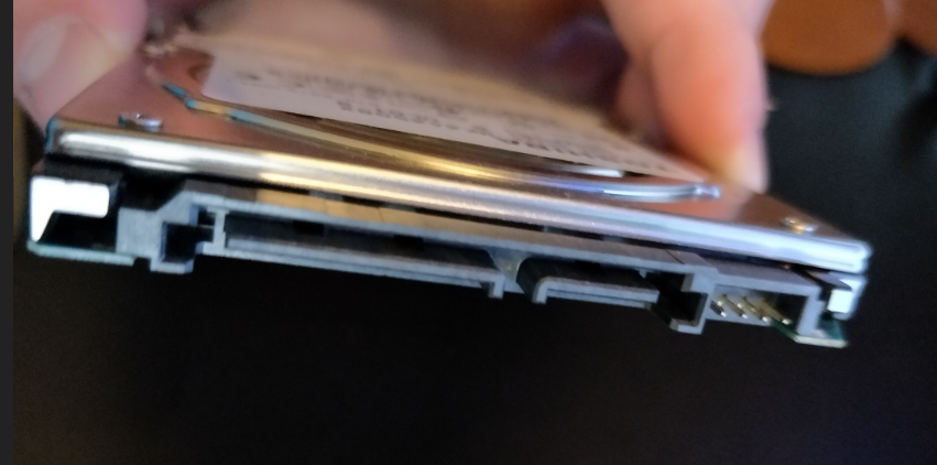

muzes jeste vyfotit ten puvodni disk ze strany konektoru?

dvorakj píše:muzes jeste vyfotit ten puvodni disk ze strany konektoru?
Podařilo se mi najít nejspíš ten adaptér co potřebuji jak jsem ho objednal z aliexpresu. Tak za měsíc uvidím ;)
Příspěvky: 11144
Re: Oživení notebooku pomocí SSD
Kdyz mas funkcni notebook, tak ten adapter je nasazen na puvodnim disku. Nebo jsi ho ztratil?

podle všeho je tam původní disk nasazenej přímo a navíc druhej volnej slot, kerej však vyžaduje redukci...
