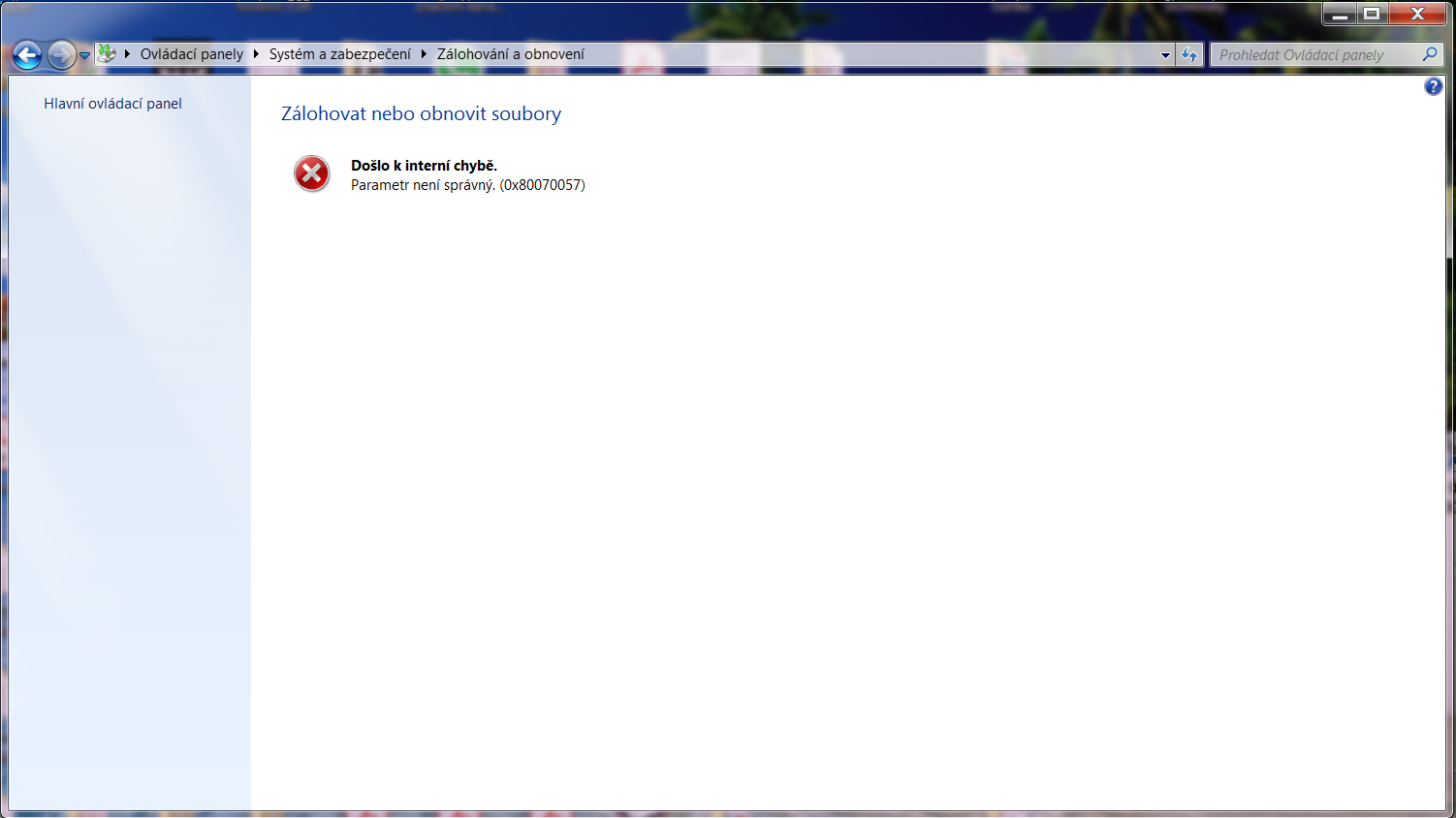

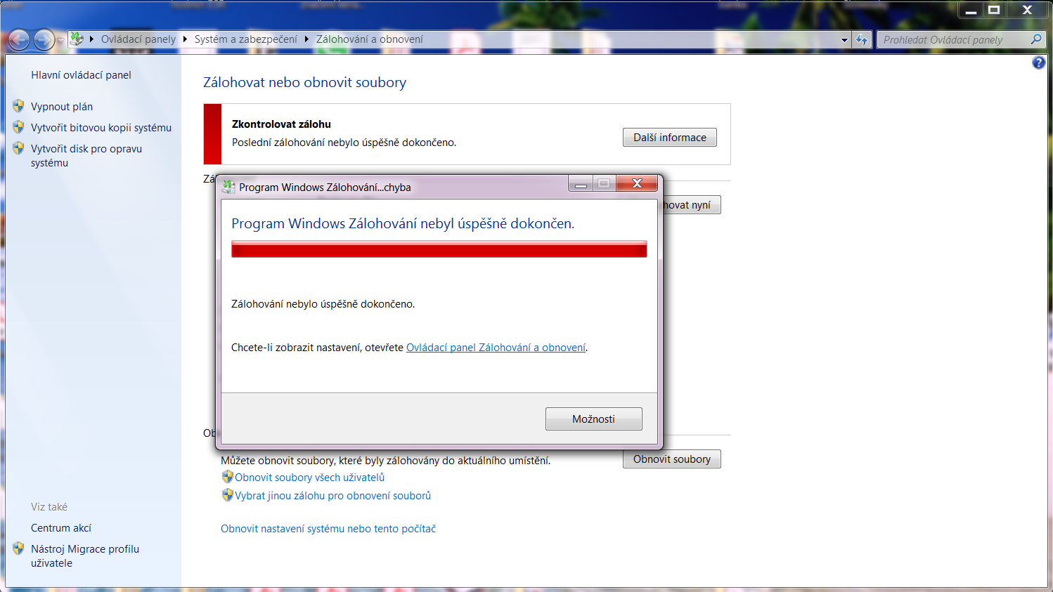

Zdravím všechny přítomné. Chci provést zálohu na extérní SSD disk, disk je čistý, naformátovaný NTFS. Po spuštění zálohování vše probíhá normálně ale po chvíli najednou vyskočí hláška:"Program Windows Zálohování nebyl úspěšně dokončen".
Můžete mi prosím vysvětlit kde je chyba? V počítačích se moc nevyznám. Děkuji.

Máš na disku dost místa?

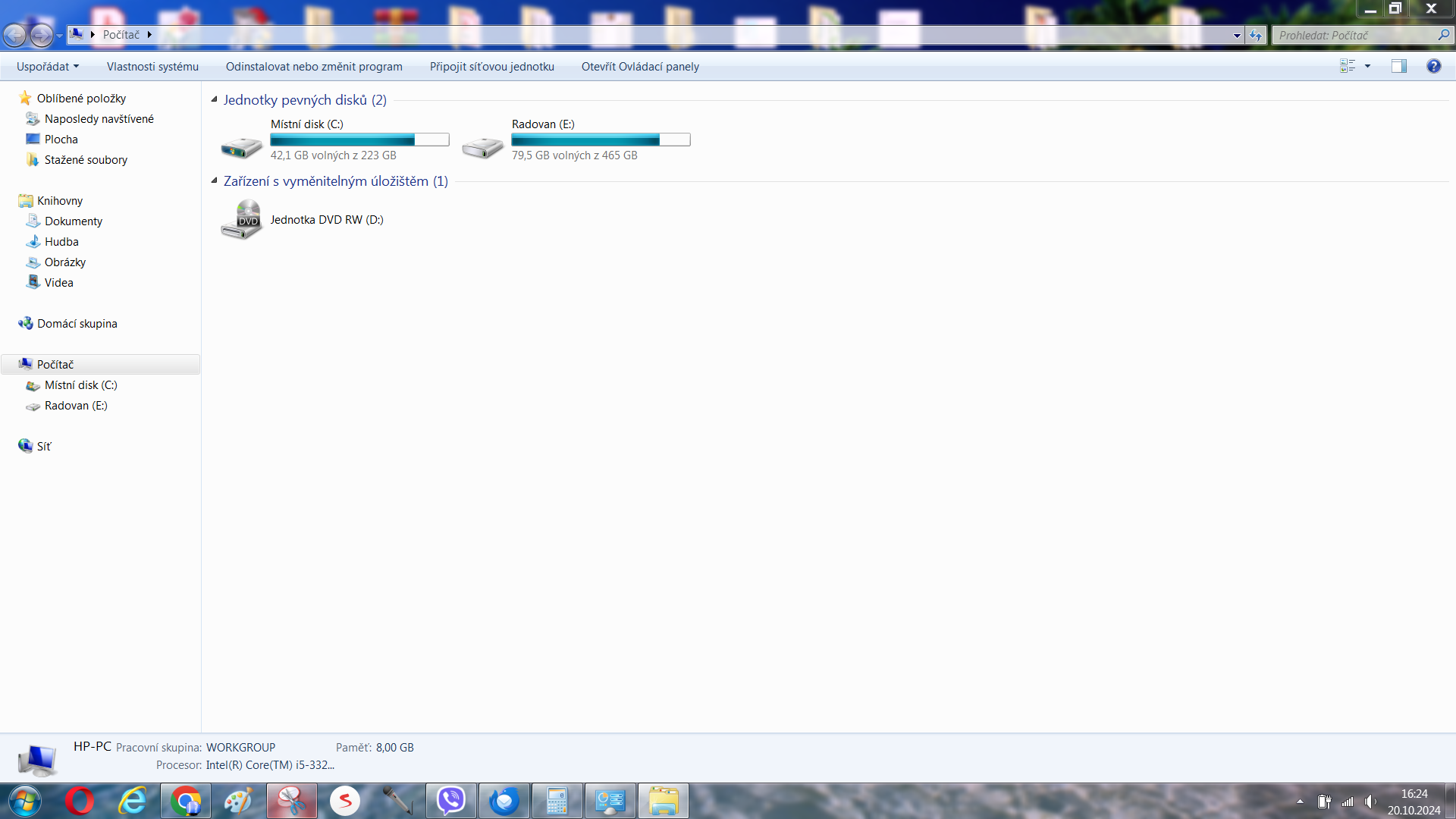

Ten extérní je prázdný, má 465GB.

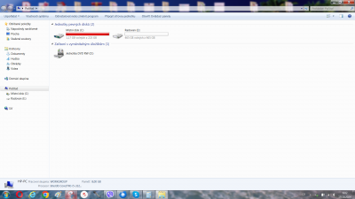

Příspěvky: 55065
Re: Problém se zálohováním notebooku
Naprosto plny systemovy disk.
Mel bys mit minimalne 30GB mista pro spravnou funkci.
Rekl bych, ze na systemovy disk se nevejde snapshot, nutny pro zalohovani.
Příspěvky: 11144
Ale ten ktery chces zalohovat zrovna mistem neoplyva. Jak si pak ma vytvorit stinovou kopii svazku, ktera je prvnim krokem zalohovani?

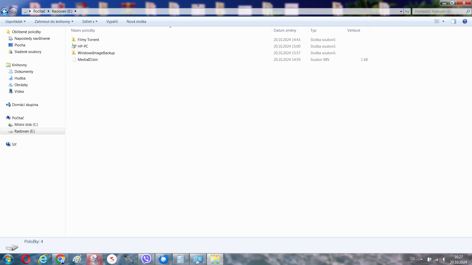

Tak jsem uvolnil na systémovém disku místo na 47,0 GB a spustil jsem zálohování. Před chvíli skončilo zálohování a vypsalo:"Zálohování bylo úspěšné". Šel jsem zkontrolovat kolik místa to zabralo na obou discích a při pohledu na extérní disk Radovan (E:) jsem nevěřícně koukal a spočítal jsem že ta záloha zabrala 340,5 GB místa. :oops:
Jak jsem již psal tak v počítačích se moc nevyznám tak věřím že to bude v naprostém pořádku, pokud ne tak mi to někdo prosím vysvětlete.

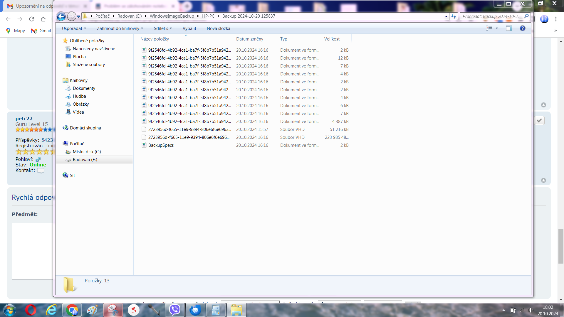

Co je ve slozce WindowsImageBackup a jak je to velke?
rakato11
Příspěvky: 54
Registrován: 20 led 2010 21:32
Příspěvek od rakato11 »
Složka má velikost viz příloha. V podstatě tam je asi celý systémový disk což by zhruba odpovídalo.

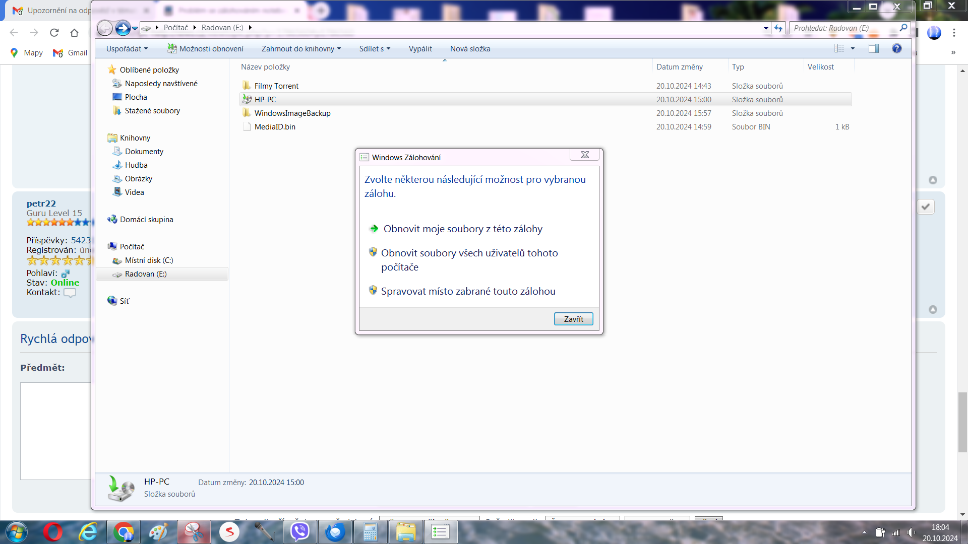

Take tech zbyvajicich 200 GB nebude zaloha.
rakato11
Příspěvky: 54
Tak to vůbec netuším co to může být. Složka Filmy Torrent má velikost 44,7 GB, WindowsImageBackup 213 GB a zbytek jsou zanedbatelné. Po rozkliknutí HP-PC se objeví okno viz příloha.
Dodatečně přidáno po 1 hodině 33 minutách 25 vteřinách:
Opravdu mi je záhadou kde se těch 200 GB podělo. Možná na to přijdu, těšil jsem se že se mi podařilo ten disk smazat nebot sloužil jako systémový, pak s vaší pomocí, radami udělat zálohu svého notebooku a nyní zase záhada "zmizení" 200 GB volného místa. Jen doufám že ten disk neodchází do křemíkového nebe. :roll:
