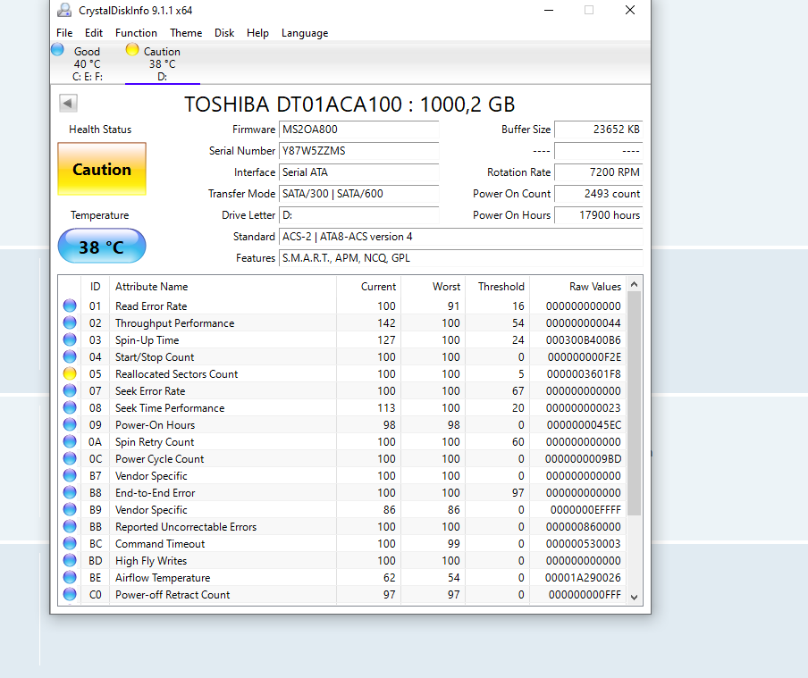

Pozri sa na disk cez CrystalDiskInfo.Môžeš sem dať screen.

Ano D je v zlom stave ale nepoužívam ho to je len odkladisko .... v priebehu týždna mi príde SSD na kolko terajšie mi odišlo tak ho nahradím ...

Ukaz CDI z disku co ukazuje problem, sviti zlute.

Tu je.

3,5 milionu realokovanych sektoru? Podle toho je ten disk v podstate mrtvy. Data doufam zalohovana mas.

Iste pomaly ich presúvam na iné disky ... ale skúšal som cez neho i pustiť niaku hru a išla bez problémov tak hádam vydrží kým to presuniem :D
