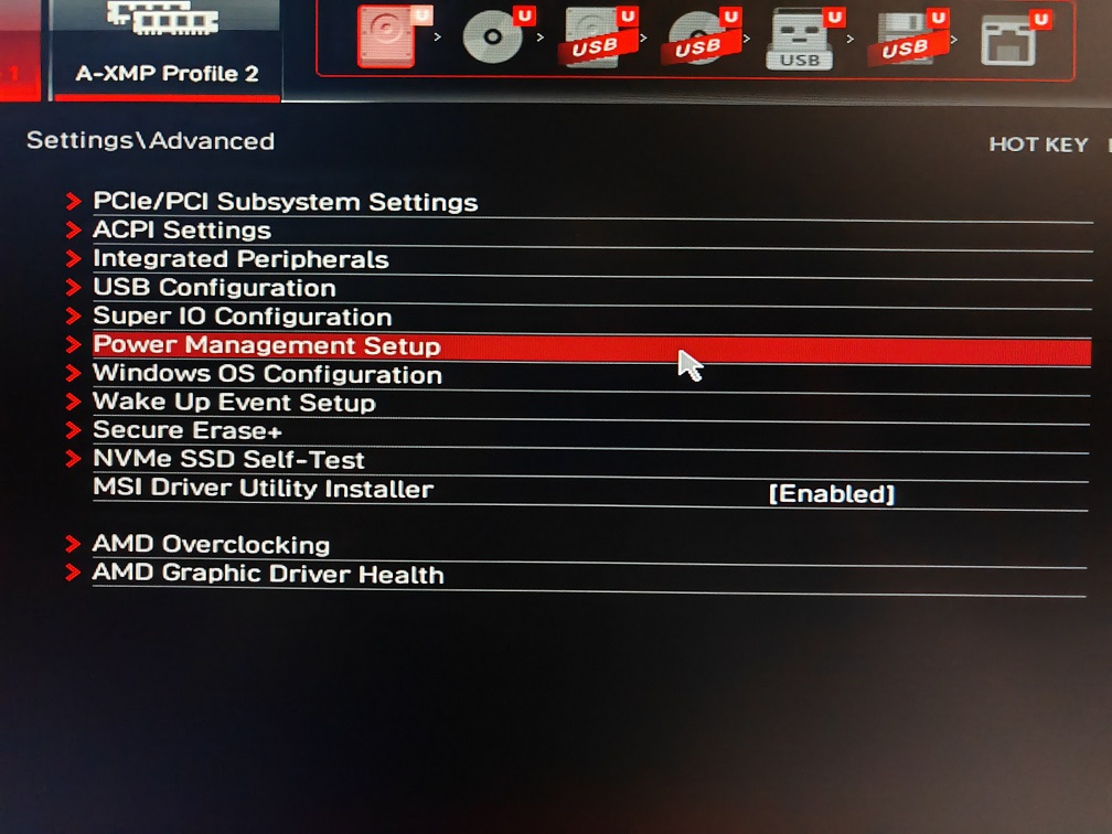

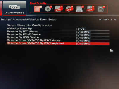

V Power Management Setup jsem to s4/s5 nenašel, ale našel jsem ho (nebo něco podobného) ve Wake Up Event Setup. Viz foto
USB porty jsem zkoušel měnit, v každém zvukovka svítila.

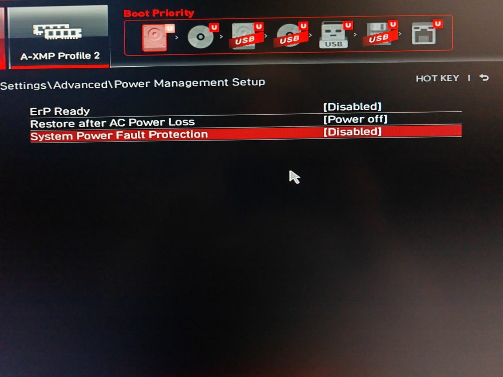

Len pre info.Nastavenie ErP sa chová opačne,akoby si to myslel.Takže to musíš zapnúť ,ak to chceš mať vypnuté.

Riki, myslím, že aspoň v mém případě nemáš pravdu, protože když najedu na ErP Ready, tak to vpravo přímo píše info, že při zapnutí bude PC nastaven tak, aby splňoval podmínky vydané EU - tedy zapne se ErP → sníží se spotřeba vypnutého PC pod 1 watt → USB porty přestanou být napájené.
