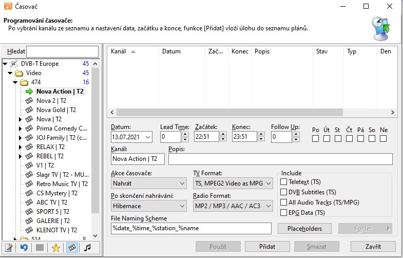

V DVB Vieweru mám v menu Nastavení > Možnosti > Nahrávky > v rámečku Akce vybranou jako Výchozí akci položku Nahrát. Přesto se do časovače pořady, vybrané v EPG k nahrávání, ukládají s položkou Naladit kanál, takže je nutné v časovači tuto položku opravovat. Stejně tak se časovače nepřenáší vybraná Akce po skončení nahrávání. Hledal jsem v menu, jestli tam není ještě další místo, kde je nutné tyto volby potvrdit, ale nic jsem nenašel.

Musíš při odesílání z EPG kliknout na ODESLAT DO PVR ne na NAPLÁNOVAT. Pak by se to mělo zobrazit, jak to máš nastavené.

Řešení je právě v těch dvou akcích, i v té nápovědě to je jasně napsáno. :-) Odeslat do PVR = nahrát dle nastavení a naplánovat = naladit kanál. Pak to musíš nastavit sám. Já s tím nemám problém. V nastavení mám uloženo nahrát a po skončení hibernovat PC a při vybrání odeslat do PVR se mi to automaticky nastaví takto, a u položky naplánovat mám vždycky naladit kanál a po skončení je výchozí položka žádná akce. To jak to máš nastavené uvidíš, když otevřeš položku časovač, tak tam je vidět, jak jsou nastavené akce.

AHA! Ta věta má dva různé výklady, já jsem si samozřejmě vybral ten špatný. Chápal jsem to tak, že odeslat do PVR slouží jen pro zahájení záznamu už běžícího pořadu a ono to u ještě neběžícího pořadu vloží do fronty s nastavenými parametry. Děkuju! :thumbup: Problém vyřešen!
