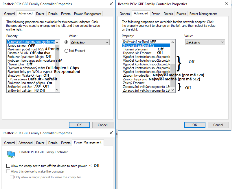

Po dlouhém pátrání a zkoušení různých HW komponentů půjčených od kamarádů jsem zjistil, že "delay" byl způsoben jakýmsi
glitchem(?) v mém Ethernet driveru. Nainstanoval jsem nejnovější ovladače (2017) z oficiálních stránek MSI včetně nějakého nového SW (Network Genie) na rížení provozu na síti, který má built-in "game mode" atp.
V pokročilém nastavení driveru jsem nastavil tyto hodnoty:
(Dohledáno podle různých optimalizačních návodů na YT, zahraničních fórech atp.)
Obrázek č. 1
Obrázek č. 1
Nejen, že mi klesl ping na veškerých serverech o 10-15ms, ale "input-lag" je pryč a hra je celkově plynulejší.

Při tomto nastavení se ale paradoxně ten loss může objevit snadněji při zakolísání rychlosti připojení či zahlcení linky někým jiným v síti, protože buffer i kontrola packetů je off. Takže pozor na to.
