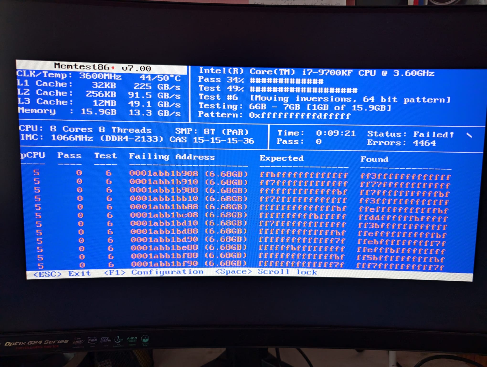

Ten pocitac neni stary 2 roky, ale 6 a pul roku. Za tu dobu muze odejit kde co.
Uz samotna zakladni deska byla nevhodne zvolena, to je deska pro kancelarske pocitace.
Muze byt vadna RAM, muze byt vadna zakladni deska, muze byt vadny zdroj, nebo i neco jineho,
klidne i procesor.

1. Memtest z flashky nech bezet nekolik hodin
2. Prohod stavajici RAM za tu 8GB (tu 8GB a 16GB tam muzes mit soucasne, az nebudes testovat a obe budou OK)
3. Pokud se v bodech 1. a 2. nenajde chyba zkus jiny zdroj

Problem se nevyresi DALSI ramkou, ale test te STAVAJICI ji potvrdi nebo vylouci jako pricinu. Proto ti tu uz dva psali, at ho provedes.[/quote]
Piše to chyby červeně na 6.68GB ramky. To asi bude problém že? Jak můžu vědět že to je ramkou a nedělá to základní deska. Respektive že ty paměti neničí základní deska?

Vyzkousis jinou pamet v tehle desce a tuhle pamet v jine desce?
Ze by deska nicila pameti se podle me zas tak casto nestava.

Vyzkoušej jinou RAM, to už si měl vyzkoušet dávno když ji máš a necituj pořád předchozí příspěvek, jen plevelíš téma.

Ano, takto obvykle vypada vadna RAM.
Zkus tam ten 8GB modul co mas, a opet test.

Druhá RAM ok. A zatím to vypadá že je po problému. Tak jsem rovnou objednal 2x 16GB

Udelej u tech novych pameti pro jistotu take Memtest. Uz jsem videl nove pameti vadne.
