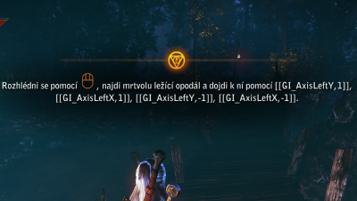

Mám problém ve hře Zaklínač 2 (Enhanced Edition), že mi nefunguje chození. V tutoriálu mi to píše nějaké podivné znaky, které bych měla použít k chůzi (viz příloha), ale absolutně nechápu, jak se to tam dostalo a co to znamená. :D
Hru jsem dostala jako dárek k jiné zakoupené hře, musela jsem se registrovat na portálu GOG, odkud jsem si ji pak také stáhla. Stahování proběhlo v pořádku. Na tom serveru jsem si také zakoupila jinou hru, která funguje úplně normálně.
Samozřejmě klávesy mi fungují jinak úplně v pohodě, jedině v tom Zaklínači to nereaguje. Mám pocit, že je tam nějaké blbé nastavení, ale nejde mi to nijak upravit. V možnostech hry nejde vůbec změnit nastavení kláves, takže mi tam zůstává tenhle nesmysl, který vidíte v příloze...
Napadlo mě, jestli to nemůže být tím, že jsem hru instalovala na disk D (HDD), abych šetřila místo na C (SSD) pro náročnější hry, tak jestli jsem při volbě umístění něco nepotento, ale stejným způsobem jsem instalovala hru, která mi funguje... Nechce se mi to přeinstalovávat zatím... Ptám se, jestli se nedá někde v nějakém souboru změnit ovládání kláves. Prosím ale o hodně laické a důkladné vysvětlení, nejsem zrovna zkušená v programování a tak. :D

Vyzerá to že máš miesto klávesnici nastaveny joystick, skús sa pozrieť ešte do nastavení či to máš naozaj nastavené na klávesnici a nie na joysticku (aj keď ma pletie ukazovateľ myšky v popise úloh). HDD nemá vplyv na chod hry, jedine v tom zmysle že oproti SSD je o dosť pomalší.

Kdybych aspoň věděla, co znamená to GI_Axix... Tuším, že to bude nějaký programovací název pro určité klávesy, ale nevím, kde bych to měla v jakém nainstalovaném souboru hledat, abych to mohla případně přepsat. Druhá věc je, že i kdybych to našla, nevím, co bych tam napsala a kam... bojím se, abych si to úplně nerozdrbala.

Ty podivný názvy znamenají, že je nastaveno někde v nastavení, že budeš k ovládání používat gamepad.

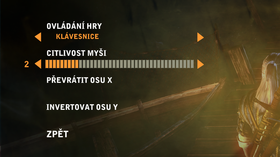

Pokiaľ je aktívne len TAB - musíš sa pozrieť poriadne do výberu nastavení, pretože pravdepodobne si v menu mapovania kláves. Ovšem tieto hry majú ešte jedno nastavenie - výber ovládača (a často je tam klávesnica; klávesnica + myš; klávesnica + joystick; klávesnica + gamepad; gamepad) - skontroluj si poriadne všetky položky Setting (Nastavenie).

V nastavení mám normálně jako ovládání klávesnici právě... takže už fakt nevím, v čem by mohl být problém :( Připadám si už jako idiot :D
