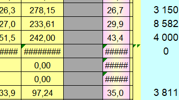

To není o monitoru. Zvýraznění aktivní buňky je zesílené černé ohraničení. A když nastavím černou tlustou mřížku v listu, tak to není vidět.

X: obrázek přikládám, aktivní buňka je číslo "43,4"
