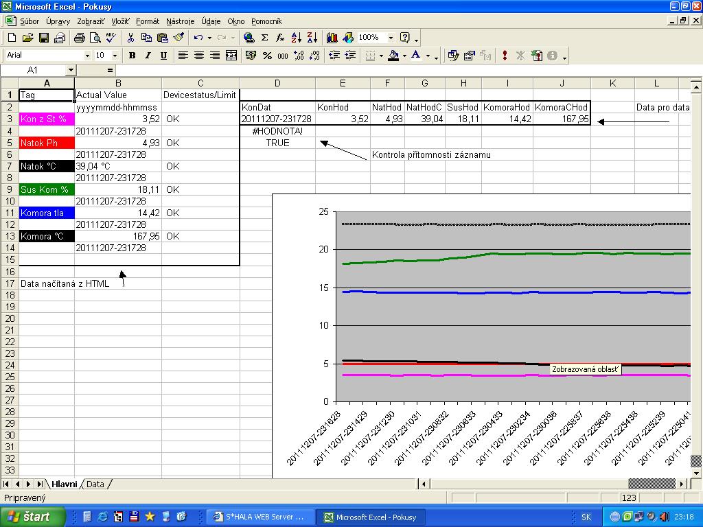

přikládám nástřel mého snažení, musím uznat že jsem opět o něco chytřejší
Líp to neumím, třeba to někdo zvládne lépe...

omlouvám se že jsem nenapsal popis :-)
Na listu Hlavni se automaticky ze souboru htm (budeš muset napojit) načítají každou minutu data.
Makro které se spustí otevřením sešitu, se samo sebe volá také každou minutu..
Pokaždé makro zkontroluje přítomnost datového udaje na listu Data.
V případě jejich nepřítomnosti je vloží na začátek dat a cyklus se opakuje.
Zároveň se překreslí graf na nové hodnoty.
Pro zastavení skriptu vyvolej makra a dej stop.
No asi tak vše :-)

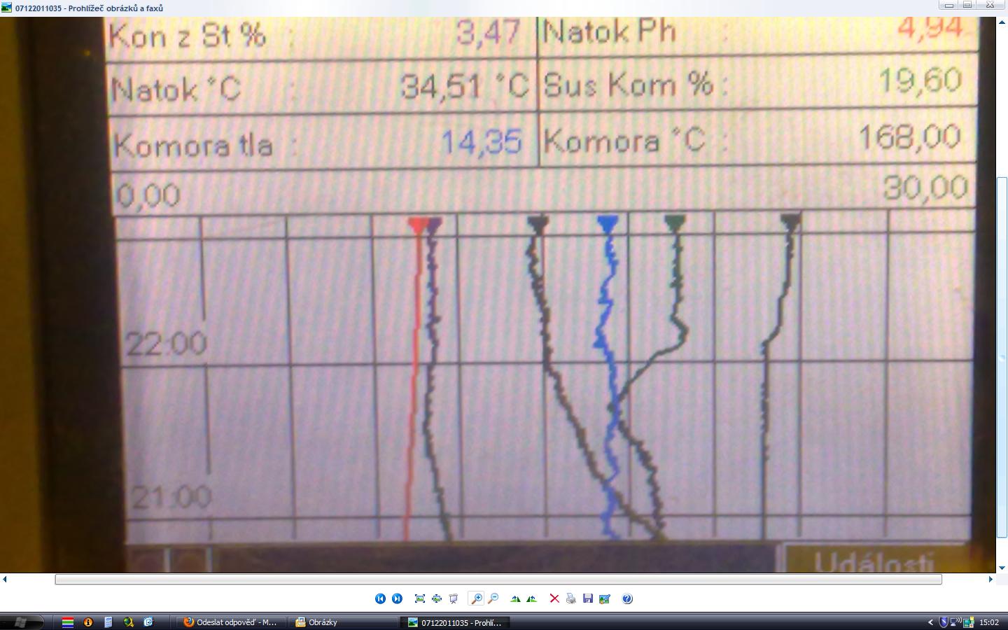

Ďakujem za ten súbor, je funkčný, pracuje podľa mojich predstáv ale potreboval by som ho ešte trochu doladiť. Toto je screen po mojej úprave. Zmenil som tam farby tak aby mi to súhlasilo s pôvodným prístrojom.
Ďalej by som potreboval upraviť tie makra tak, aby mi ten súbor pracoval aj keď otvorím ďalší dokument v exceli. Teraz pri otvorení nového zošitu mi vyhodí hlášku runtime error + číslo, a zastaví ukladanie údajov do listu Data. To isté spraví aj keď sa pokusím spraviť na liste Hlavní akúkoľvek zmenu, hoci len zmením pôvodnú polohu grafu, alebo ak zmením názov dokumentu. Jediné čo môžem spraviť je tá zmena farieb. Ak to dám uložiť hneď po prvom načítaní dát sa to sekne.
Chcel by som ťa poprosiť či by si to nemohol upraviť. Názov dokumentu zmeniť na Prenos z Panela, Farebne upraviť tak ako to je v tom prvom screene, jednotlivé rady v grafe pomenovať podľa údajov z tabuľky. Taktiež nastaviť aby sa to neseklo pri otvorení ďalšieho dokumentu v exceli, pretože ten počítač používame aj na iné položky. Ak by bolo možné prispôsobiť ten graf vzhľadom tomuto druhému screenu.
