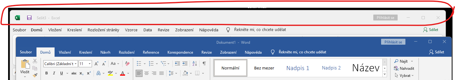

poradíte prosím jak vrátit nastavení zobrazení Word a Excel úplně horní lišty? Na horní lištu se dostala ikona Uložit (nejedná se v tomto případě o Pás rychlého přístupu ale prostě nevím co. Jak tam naskočila tato ikona tak je ten horní pás i vyšší než na jiném PC. viz obrázek. Jak odstraním tedy ikonu Uložit a zmenším horní lištu?
Dodatečně přidáno po 5 minutách 50 vteřinách:
V podstatě by horní lišta měla vypadat tak že v levém rohu by měl být logo sešitu excel, v polovině šíře okna název souboru a měla by být užší (tlačítko vypnutí, minimalizace a maximalizace je v porovnání celkově velké). Ikona uložit by tam neměla být

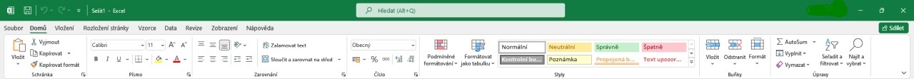

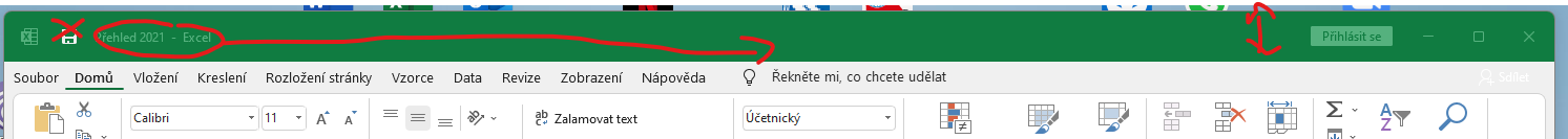

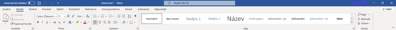

No to jsem už dělal několikrát, ale to se odstraní ikona Uložit z Panelu nástrojů Rychlého přístupu. V mém případě vůbec tento Panel spuštěný (je skrytý) a přesto je tam tato ikona. Když dám Zobrazit PnRp tak tam pak mam uložit 2x (pokud ho tedy dle tvého popisu neodstraním. Ono v podstatě ani nejde o tu ikonu, ta mě až tolika nevadí, ale spíš mě vadí že asi zvětšuje výšku toho panelu celkově.
Udělal jsem ještě jedno foto pro porovnaní zadní okno je excel a horní okraj je vyšší než u předního Wordu. Zkoušel jsem i měnit různé barevné varianty ale i tak je to stejné. V obou případech je Panel nástrojů Rychlého přístupu skryt.
Edit: ještě nyní pozoruji že u toho Word okna je text (Soubor, Domů, Vložení, Kreslení, ....) menším fontem než u toho Excelu. To by teoreticky mohlo dělat, ale jak se to upraví?

Ten panel nemáš skrytý a máš na něm tu ikonu uložit. A já to zvětšené na té fotce nevidím.
Přesuň ten panel pod pás karet a pak to porovnej.

Ten horní panel v excelu má skutečně větší výšku. Těch verzí office je bohužel více a každá může být vzhledově odlišná.
Přesunout panel rychlého přístupu pod pás karet nepomůže ke změně výšky horního panelu.

Tu vysku pasu karet dela velikost textu, ne ze je tam ikona navic - ktera tam byt ma, protoze ji mame na vsech pocitacich
ve vychozim stavu. Aktualni verze Office 365.
Meni to aktualizace Office a u kazde aplikace (Word, Excel...) jinak.
Nemuzes mit skryty panel, kdyz prave tlacitko na ikonu ukaze "odebrat z panelu rychleho spusteni" a po jejim odebrani se
vyska pasu nezmeni.
Schvalne se podivej na verze Excelu a Wordu na obou poocitacich.
