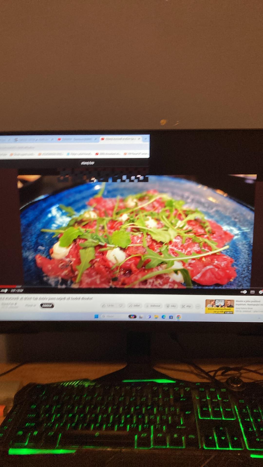

Už delší dobu mi pouze v prohlížeči vyskakuje v horní části černej obdelník přes celou horní část, nebo jen kousek. Kolikrát i někde jinde na monitoru mi něco problikne. Myslel sem si, že to může být nějakej vir, tak sem si projel pc windows defenderem a nic nenašel. Jinak vše v PC by mělo být ok, mám ho rok a půl poskládanej od známého IT, tak si myslím že tam snad chyba nebude. Popřípadě jestli bych si to měl projet ještě něčím jiným. Přikládám foto co sem stihl vyfotit.
Předem děkuji.

Jestli máš grafiku od ngreedie, updatuj ovladače.

Když uděláš Print Screen a vložíš do Malování, tak je to tam taky?

Měl jsem stejnej problém (grafická karta od nvidie) a vyřešily to poslední ovladače. Proto jsem to taky doporučil. Jestli to nepomůže, tak možná kabel z GK do monitoru

A právě proto se ptal pcmaker na ten screenshot. Pokud je problém "za grafikou", nebudou vidět na screenshotu, pokud je problém v grafice (ať už HW nebo SW), půjde to vidět na screenshotu.

Martab píše:A právě proto se ptal pcmaker na ten screenshot. Pokud je problém "za grafikou", nebudou vidět na screenshotu, pokud je problém v grafice (ať už HW nebo SW), půjde to vidět na screenshotu.
Na screenshotu to vidět není, co bys doporučil udělat? Ty ovladače sem zkoušel aktualizovat. Díky

Pokud to není vidět na screenshotu, potom zkusit vyměnit kabel, typ vstupu/výstupu (jestli je tak HDMI vs DP a pod.), popřípadě zkusit jiný monitor.

Furt mi to bohužel dělá, vyzkoušel sem tento kabel https://m.alza.cz/premiumcord-displaypo ... 3CpGjgEfCI
V monitoru by snad chyba být neměla mám ho novej rok a půl.

díky zkusil sem updatovat, tak uvidíme :)

stále to vyskakuje už vážně nevím co s tím :D

Čekat, čekám už přes půl roku. Je to stále lepší a lepší trochu. Nebo zapni OpenGL v prohlížeči (návod jsem psal, viz odkaz) nebo používat Firefox.
