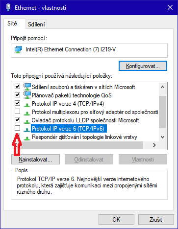

Zkus vypnout IPv6 ve woknech.
Re: Pomalé spojení s Googlem
Vypnout IPv6 nepomohlo.

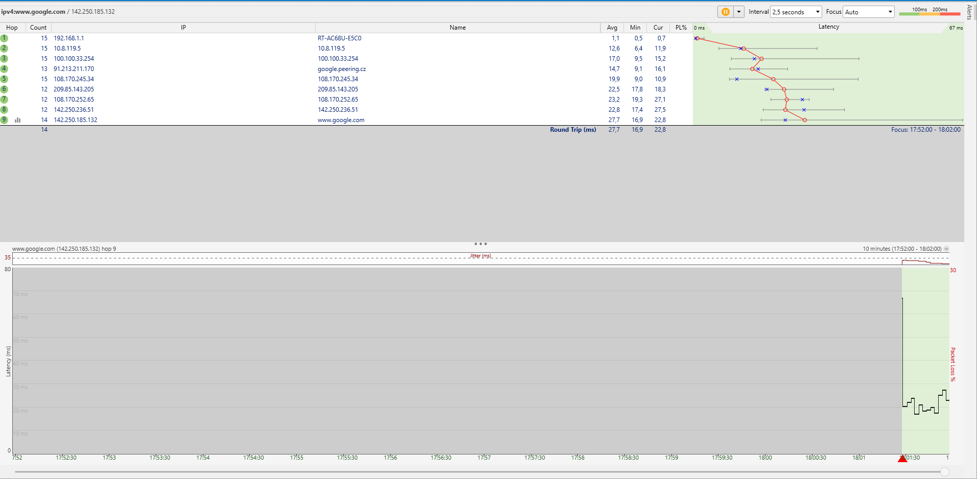

OK. Nech IPv6 vypnutý. Spusť pingplotter a dej ten gůglí test rychlosti.
Oba screeny dej sem.
