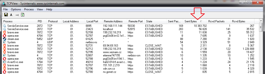

řeším jeden síťový problém se kterým si nevím rady a tak budu rád za každý tip nápad - předem všem díky za snahu.
V náhodných intervalech se dostává upload speed na přítelčíným laptopu na max. naší přípojky (tedy 5Mbit/s). Tenhle peak se drží několik sekund a po chvíli ustane a klidně za minutu ale někdy za půl hodiny je zpět.
Samozřejmě sem sledoval vytížení sítě ale nic sem tam k mému překvapení nevypozoroval. Největší využití sítě má chrome.exe (cca 50 000b/s) při 10 otevřených kartách.
PC sem skenoval jak windows defenderem tak malwarebytes a nebylo nalezno vůbec nic (deep scan v obou případech).
K internetu není připojeno žádné neznámé zařízení a doopravdy to vypadá, že to způsobuje její laptop, který je používán cca půl roku pouze k pracovním účelům (zakoupen nový, tedy první majitel).
Napadá někoho něco? Předem díky :-)

Odtud: https://docs.microsoft.com/en-us/sysint ... ds/tcpview si stáhni TcpView.
Neinstaluje se, pouze spusť a schval licenci. Seřaď si dle sloupce odeslaných bajtů (šipka). A vyčkej, až upload naskočí. Proces, který to dělá uvidíš vlevo.

Tak zatím to přes TPCView vypadá, že proces, který to způsobuje je chrome.exe .. postupně zavírám záložky a čekám na další peak každopádně to tipuju na webovku sledujuserialy
https://prnt.sc/107ljqb
