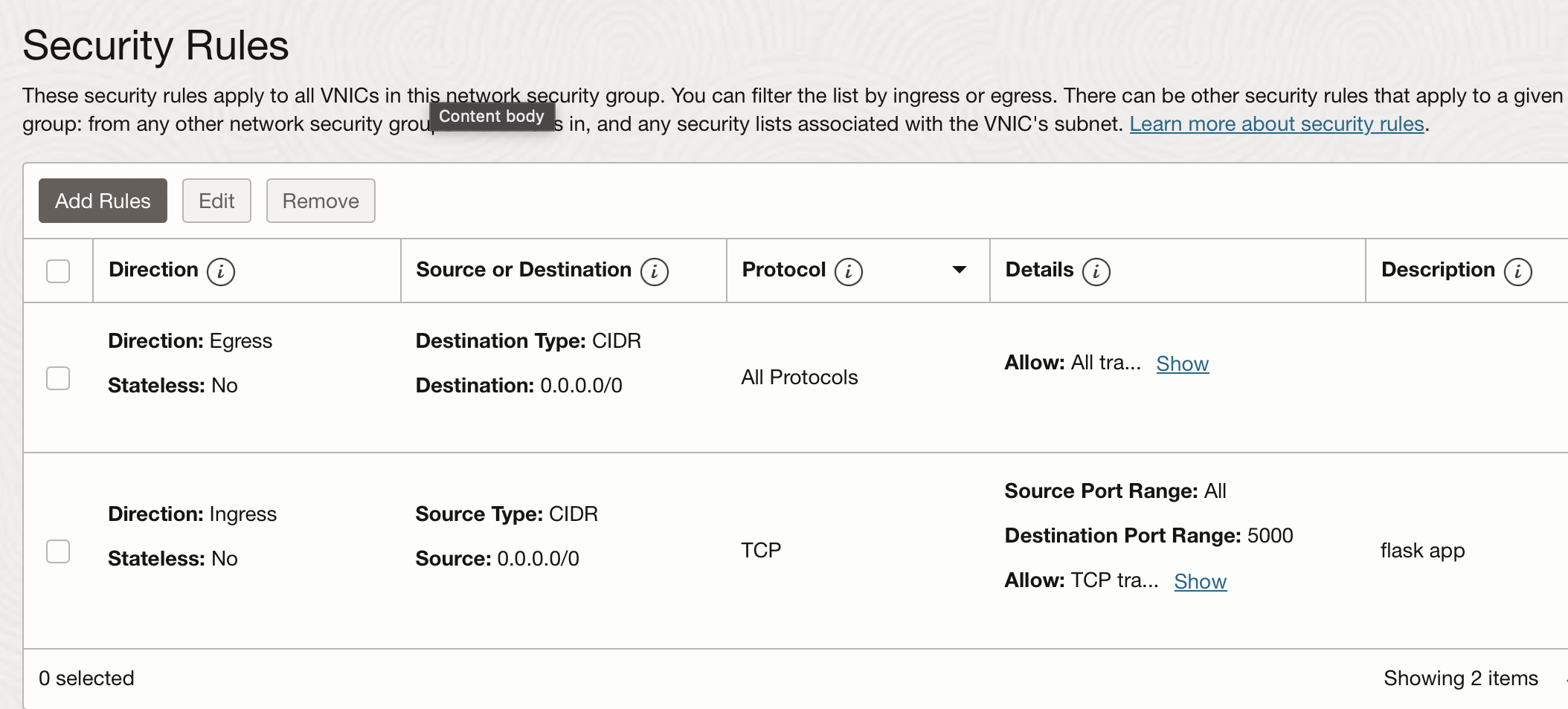

Re: Přístup k flask app (spuštěné na VM - linux) z internetu (prohlížeče)
Příspěvekod d-pozz » 20 říj 2023 16:41
Takhle tam mám například Ingress a Egress rules. Flask appka je zapnutá a běží na 127.0.0.1:5000, ale když to zadám do Google Chrome, tak píše
Kód: Vybrat vše
127.0.0.1 refused to connect
A když dám to samé, ale s veřejnou IP, tak se dlouho načítá a pak napíše v prohlížeči:
Kód: Vybrat vše
.... took too long to connect
Mně to přijde, jako by to chtělo nějaký gateway, aby se prostě někdo mohl veřejně připojit k tomu serveru z veřejného internetu, protože takto to nejde. Načítá se, načítá se, ale nenačte se.
Dodatečně přidáno po 2 hodinách 42 minutách 28 vteřinách:
stejné téma se řešilo např. tady, ale taky nevyřešeno: https://stackoverflow.com/questions/723 ... g-the-page
