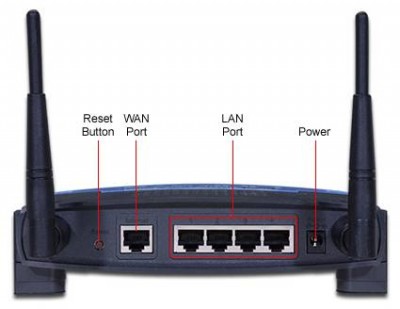

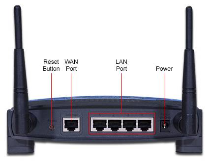

Dobrý den, chtěl sem se zeptát jak funguje když dám do routeru antenku, dejme tomu že mám takový router:
Tam kde je antenka tak tam mam kabel který vede do přijmače, ale když tam bude antenka tak jak bude propojeny přijmač s routerem ?

Moc jsem toho nepobral. Chápu dobře, že máš na střeše nějakou anténu, která vede do toho anténího konektoru a ty se ptáš, kam zapojit anténku pro svou wifi síť, když tato už je obsazená?

Celkem v tom dotazu plavu, zkus to vysvětlit víc polopaticky. Když to vezmu dle obrázku, tak jediný kabel od antény zapojíš do WAN, ostatní k Pc do LAN portů.

no, na střeše máme antenu pro wifi, a z te anteny jde kabel do toho routeru, do te diry kde je ae zapojena ta antenka pro bezdratové připojení k noťasu

ten co si tu dal, tk tam chybi jedna dira, my mame v routeru jeste jednu diru, ta je na tom obrazku prvním, ae tam je pravě na to obrazku antenka, my doma v te díře mame kabel ktery vede k anteně na střechu

Anténa že je zapojená do zdířky pro kabel? Nechceš nám sem raději hodit typ routeru, který máš, popř. i foto zadní strany? :wink:

Tak tomu vůbec už nerozumím, vidím router jako router, akorát ten první má trochu jinak pořešené porty a má jenom jednu anténu.
K tvému dotazu, pokud nemá router 2x wifi karty , jednu pro příjem ze střechy a druhou pro vysílání, tak prostě to neuděláš.

přesně tenhle, tam kde je zapojená ta antenka, tak tam mam zapojený kabel který mi vede na střechu k anteně..

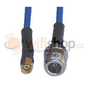

Prosimtě jakou koncovku má ten kabel, co vede ze střechy? Je to N konektor (ten vlevo)?

má upe stejnou koncovku co ta antenka diky ktere nemusím zapojovat žadný kabel do notasu a připojím se bezdratově...

ten vlevo
