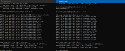

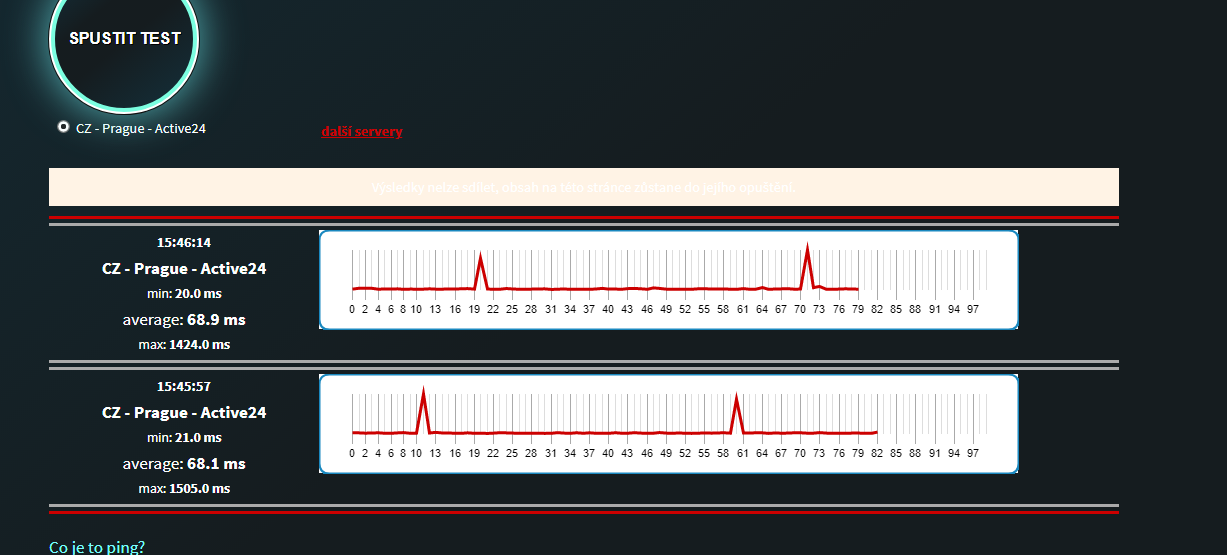

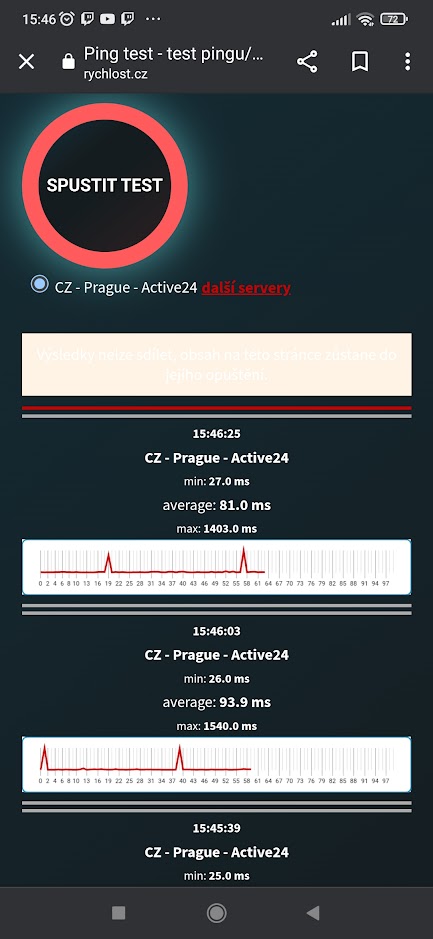

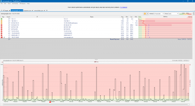

Dobrý den mám poslední měsíc problém s internetem konkrétně s pingem.
Jde o to že každých asi +- 5sekund mi latence vyskočí až na 1499ms jinak Download a Upload jedou v pořádku kolem 20mbps a 7mbps nejvíce to jde pocítit ve hrách kde je to opravdu otravné a řekl bych i nehratelné. :cry: Jsem připojen ethernet kabelem do zdi který vede do modemu který máme na půdě. Zkoušel jsem ping test od rychlost.cz na mobilu který je připojený k Wi-Fi routeru a také na PC a ty grafy jsou stejné podezřívám chybu buď v modemu nebo poskytovatelem. V poslední době dejme tomu 2/3 měsíce tak když vypadl internet tak jsme museli vylézt na půdu a ručně restartovat modem jinak internet nenaběhl taky už ta věcička má pár let za sebou. Přikládám PingPlotter a ping testy v CMD + ping testy ze stránky rychlost.cz.

Už na druhém hopu 192.168.1.1 je ping vyšší a také je tam ztráta paketů
Třetí hop 85.163.153.10 je na tom hodně špatně, 57 % ztráty paketů je moc.
Čtvrtý hop 85.162.26.110 - opět dlouhý ping a 18% ztráty paketů.
Pošli to providerovi, ať se k tomu vyjádří. Pokud máš připojení přes WiFi, pak s tím neudělá nic.
