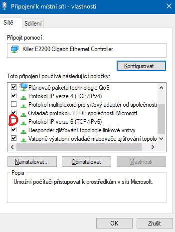

- tak IPv6 jsem dle návodu na internetu deaktivoval - viz. příloha - zkoušel jsem přímo i odinstalování přes správce zařízení, ale ten protokol se vždycky objevil znova.

DNS poskytovatele zjistíš u poskytovatele. Popřípadě v nouzi můžeš použít DNS gůgla - 8.8.8.8, 8.8.4.4.
Protokol jsi odebral správně, přes správce zařízení to opravdu nejde.

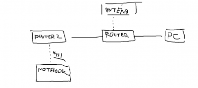

Tak dneska jsem asi vyloučil závadu kabelu mezi PC a hlavním routerem. Mám totiž z hlavního routeru navedený přes kabel ještě druhý router pro silnější wifi v nižším patře. Na tento router jsem se připojil notebookem přes wifi (vím, že to není na diagnostiku sítě ideál, ale šlo mi hlavně o ty packety). No zjistil jsem, že ke ztrátě paketů dochází i zde, takže kabelem to nebude.
V příloze je narychlo načmárané schéma pro lepší pochopení + Pingplotter z připojení k tomu druhému routeru - viz. výše
Pravděpodobně to teda bude ten router...
