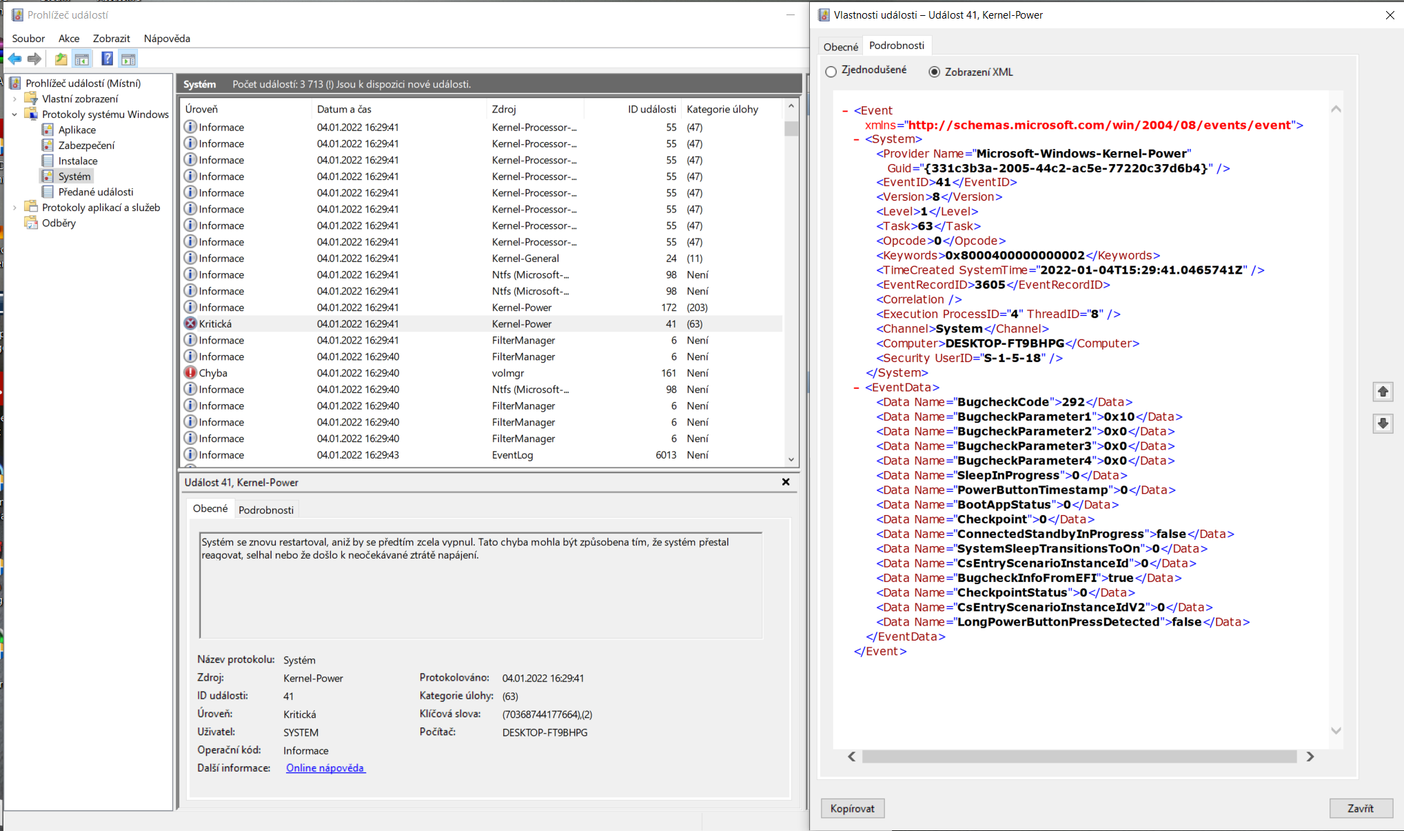

Zdravím.
Poprosil bych o pomoc s problémem který začal asi tak před 14ti dny, kdy během hraní naskočila modrá obrazovka. Pc se restartovalo a při opětovném načtení hry ihned BSOD a takto se to stalo i u jiných her. Po tomto jsem otestoval disk na vadné sektory a vše vypadá v pořádku. Poté jsem udělal MemTest a taky vše v pořádku. Poté test CPU a GPU a taky vše v pořádku. Nakonec jsem udělal čistou instalaci, nainstaloval všechny aktuální ovladače MB, spustil jsem hru a po nějaké době opět BSOD.
Poté jsem zkoušel jestli je vše řádně osazeno a najednou bylo hraní bez problému, ale po pár hodinách hraní opět smrt. Jinak teploty komponent v pořádku. Teploty během hraní: GPU do 60°C, CPU do 74 °C. CPU mám přetaktovaný, GPU podtaktovaný, ale smrt vyskočí i když je vše v defaultním nastavení. Jinak poslední 2 dny jsem si hrál s RAM a zjistil jsem, že když moduly vyndám a opět vrátím na místo, tak hra opět běží bez problému pár hodin a pak opět smrt. SPEAKER žádnou chybu nehlásí. Modrá obrazovka svítí a i po 5 minutách stále 0%. Složka Minidump se nevytvoří. V událostech je Kernel Power 41.

Pretaktovana i7-9700K a Geforce 1080 Ti - to cele napajene pouze 550W zdrojem? Odvazny to clovek.....
Vyzkousel byl jako prvni, jiny, kvalitni a hlavne silnejsi zdroj, 650W a vice.
Existuje i jista sance ze ten OC poskodil procesor a dela to jeho pametovy radic, ale zdroj se zkousi lepe nez jine cpu.
Prakticky vsechny Kernel Power 41 co jsem videl souvisely s napajenim pocesoru (zdroj) nebo RAM (tzn moduly + radic v cpu).

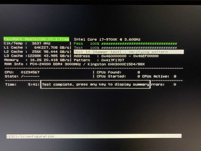

Co to dela kdyz se vypne XMP profil? S RAM na zakladni frekvenci.
Re: BSOD pouze při hraní
To jsem taky zkoušel a beze změny. Jediný co dočasně funguje je vyndat a opět vložit RAM do slotu a je jedno jestli je vrátím na původní místo nebo je mezi sebou prohodím. Poté to na nějaký čas vydrží a pak to začne nanovo.

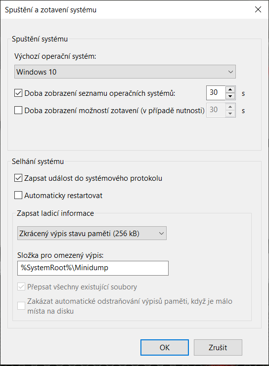

Možná by nebylo od věci začít od začátku podle návodu.
Tahle chyba obvykle nevytvori minidump, pocitac se jen restartuje.
Asi 3x nam v ramci zaruky servisak vymenoval procesor.
Nicmene v tomhle pripade procesor nemuze byt v zaruce.

Doplňující info pro mmmartin.
Eventlog http://leteckaposta.cz/622871715
https://www.uschovna.cz/zasilka/TUACVAW ... PPWPRJP6K7

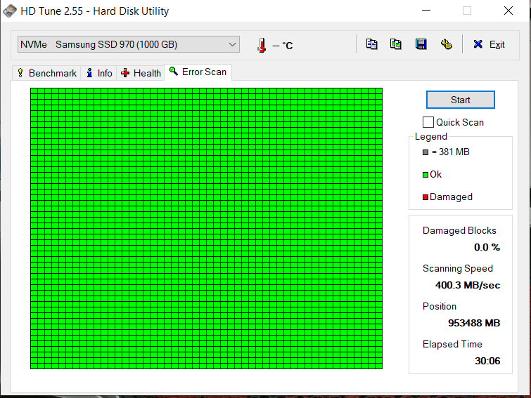

CrystalDiskInfo: ----------------------------------------------------------------------------
CrystalDiskInfo 8.13.3 (C) 2008-2021 hiyohiyo
OS : Windows 10 Professional [10.0 Build 19044] (x64)
Date : 2022/01/05 15:48:21
- ASUS DRW-24F1MT
+ Řadič Standard NVM Express [SCSI]
- KINGSTON SA1000M8480G
- Samsung SSD 970 EVO 1TB
(01) Samsung SSD 970 EVO 1TB : 1000,2 GB [0/1/0, sq] - nv
(02) KINGSTON SA1000M8480G : 480,1 GB [1/2/0, sq] - nv

Dodatečně přidáno po 21 minutách 37 vteřinách:
Verifier
BSOD během načítání systému
Co selhalo: AsIO2.sys
Minidumpy

Jenom dodám, že s náhodným restartem způsobeném Kernel Power 41 se potýkám taky, koukal jsem přes "hledat" a dost lidí má stejný problém, počkám, než tu někdo pomůže, protože nás to všechny trápí, do té doby nebudu zakládat nové vlákno se stejným problémem.
