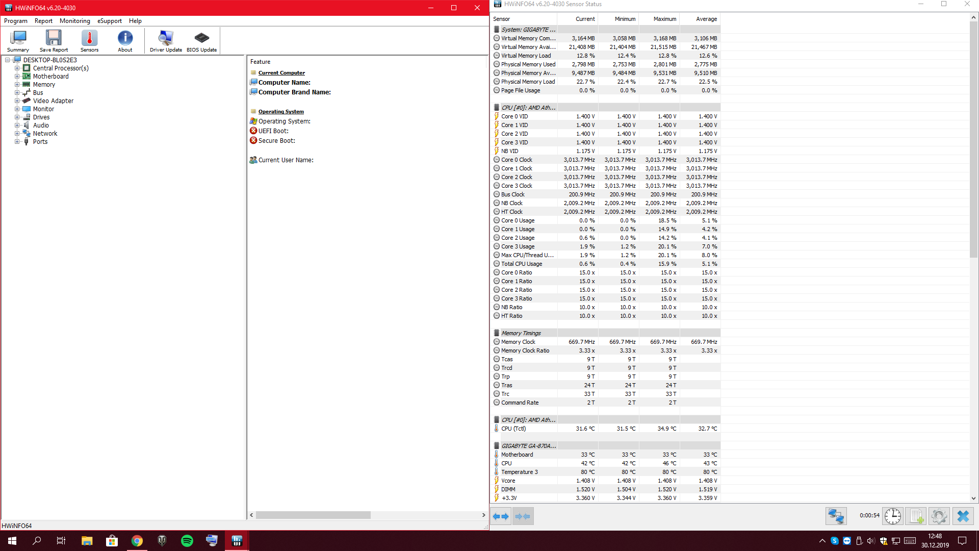

Požádej admina o odemknutí. Neřeš to ve více vláknech. Hw info rozklikni těma modrýma šipkama a nech to běžět nějakou dobu při něčem kde to to crashuje, pak to sem hod.

Jó, no já myslel že se to nějak spouští

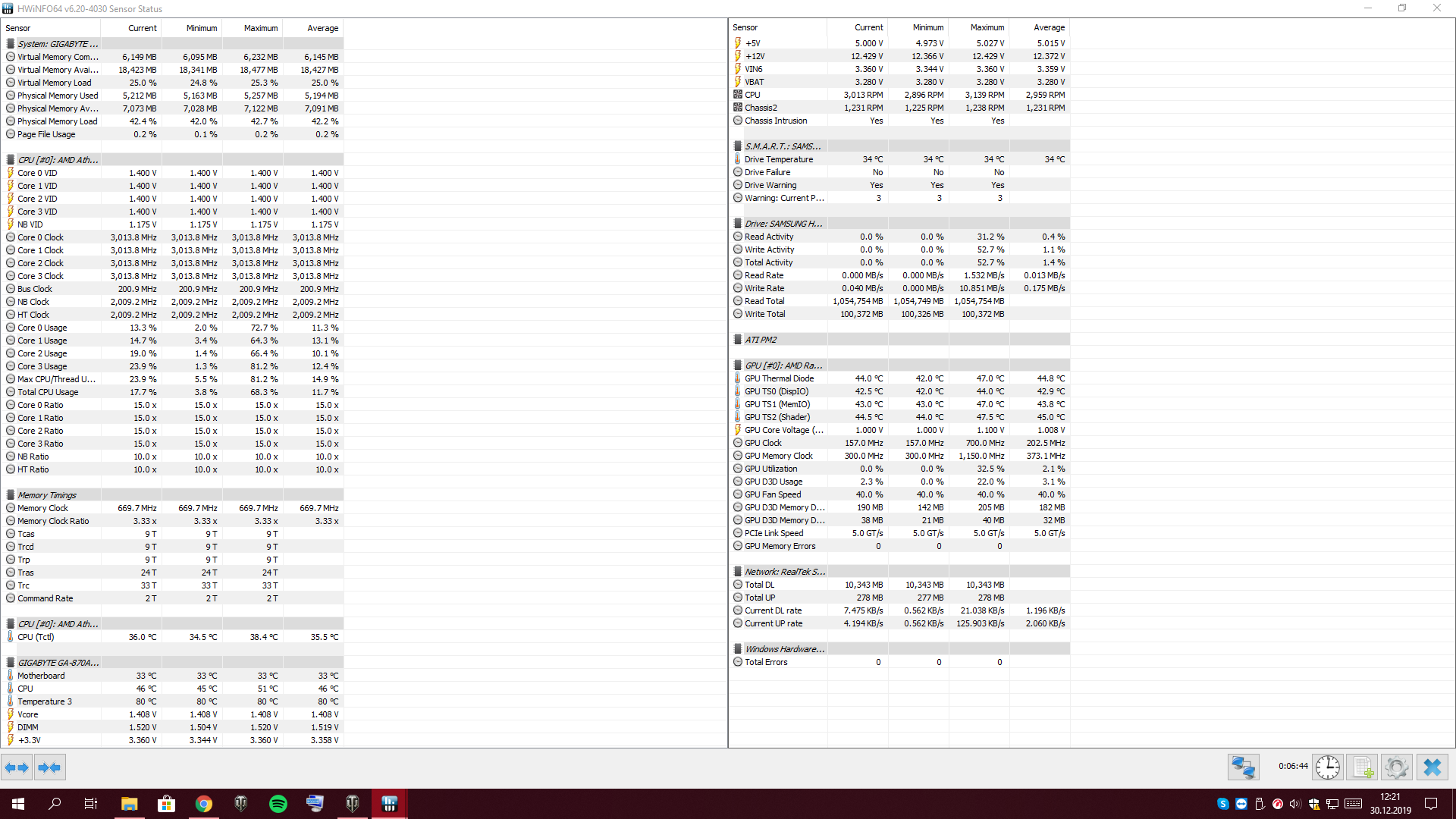

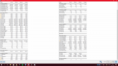

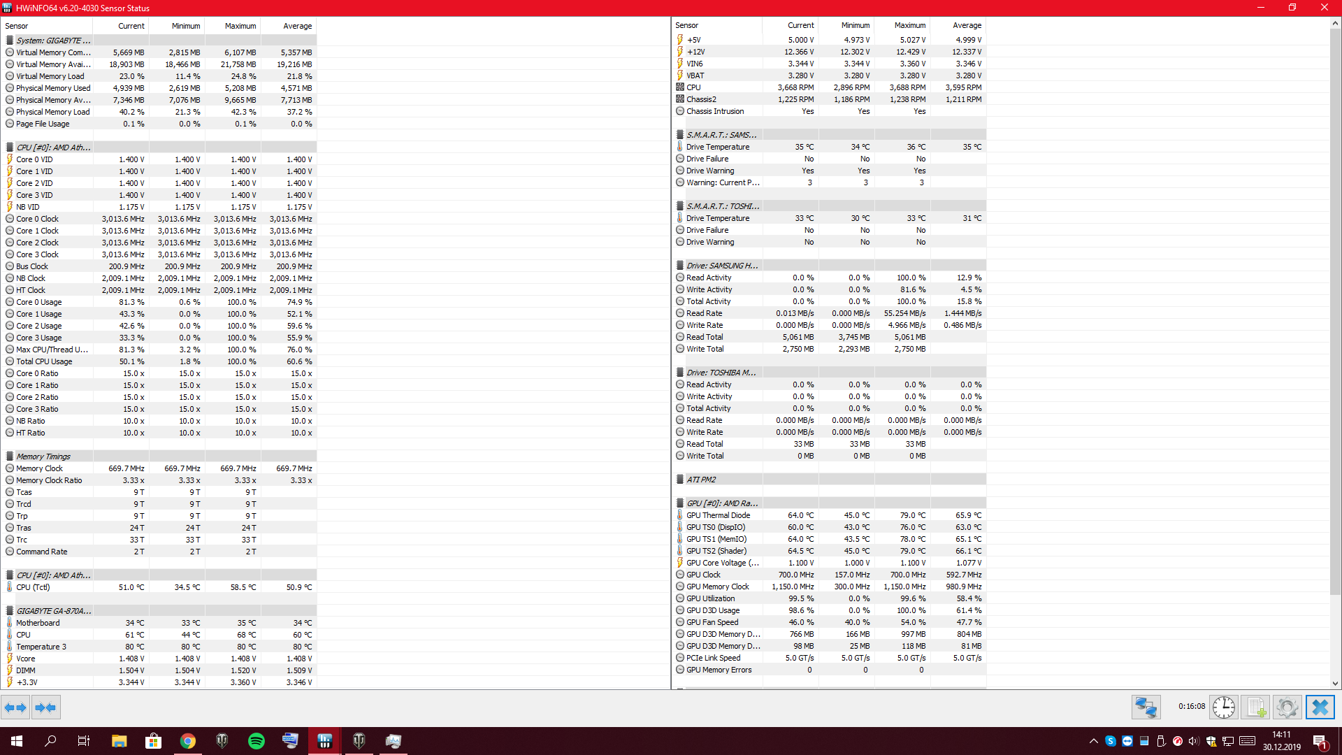

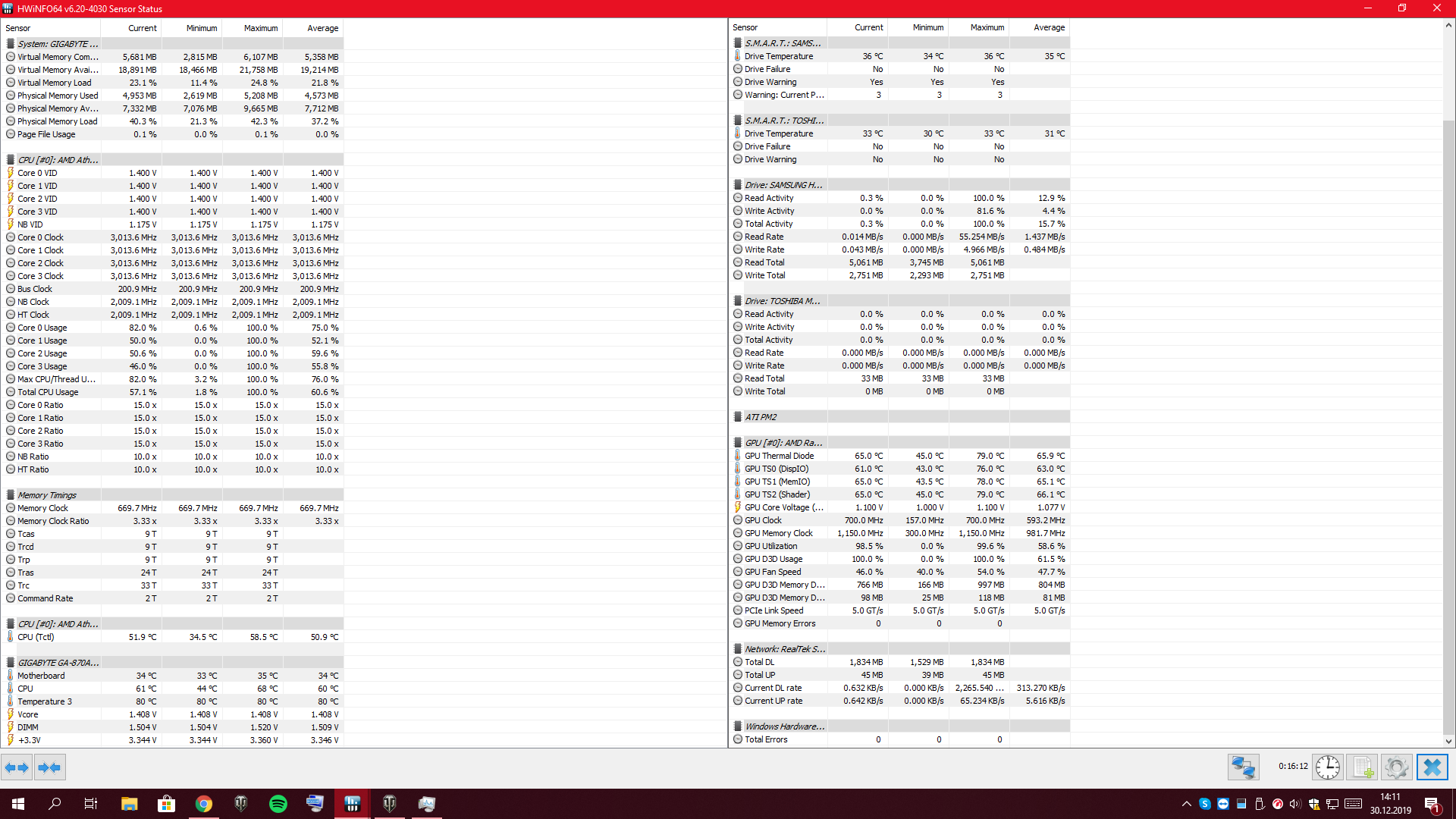

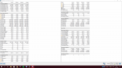

Už jsem požádal o odemčení, ale zatím nic. Zde přikládám snímky HWiNFO. FurMark jdu zkusit.
Dodatečně přidáno po 2 minutách 7 vteřinách:
Teď mě furmark varuje, nezničí to nějak PC, ten test?
