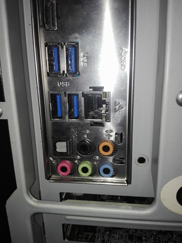

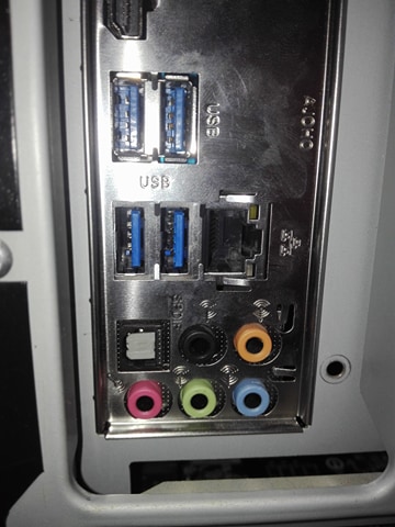

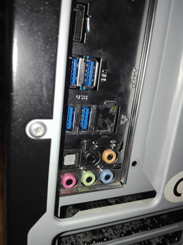

Tak monitor to není, jelikož to probíjí s čimkoliv co je zapojeno do zásuvky (zkusil jsem konec nabíječky a to samé). Některé drobné pacičky jsou zkutečně ohnuté a dotýkají se desky, ale nezasahují do konektorů. Tady posílám fotky:

I když teď PC funguje, tak ho radši nechávám vypnuté, aby se mi nepoškodilo. Nejspíš to bude zdroj celého problému, ale netuším co přesně... Nějaké nápady?

No v tom servise mi řekli že je všechno ok, tak nevim no. A ono mi to nedá ránu jen tak. Jen když k tomu přiložim nějaký vodivý konec něčeho co vede ze zásuvky (jako ta nabíječka například, nebo kabel od monitoru který je zapojený k síti). Takže je nejspíš možný že to bude bytovkou ve který bydlim, ale odtud už fakt nevim co dál...
