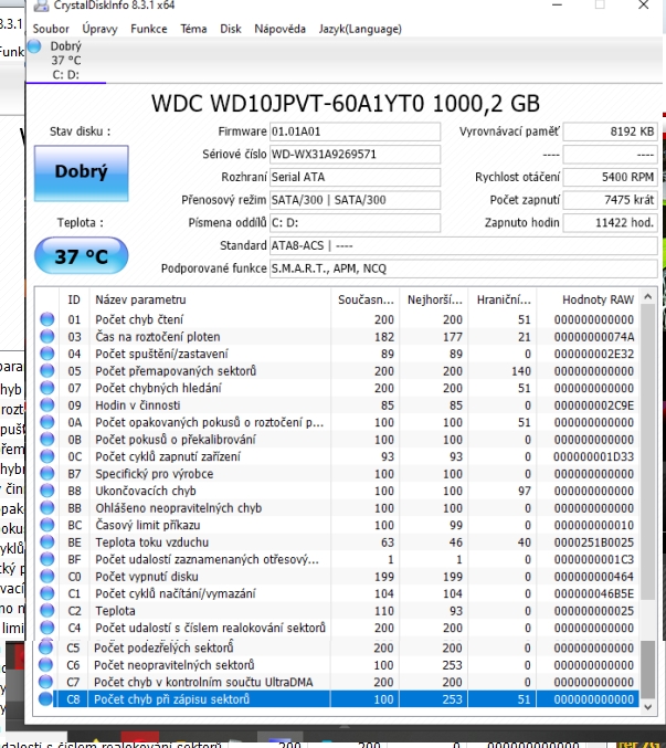

Ahoj, no vidis je to možné. On je problem ze to proste bezi jak hodinky a pak den nic a pak zase tydden dva v klidu.
Memtest jsme delali, ale fyzicky je neprohazovali. Harddisk jsme taky kontrolovali, ale zase jenom softwarově.
Ale Tento crystal disk info teda jdu zkusit.
Spusteni linuxu z Flashky? To nevím nevím, linuxy jsem nikdy nevidel
A druhy disk na notas nemam. Ale asi bych ho mohl koupit.
Jdu zkusit zatim ten program a dam vedet.

Tak snad jsem to spustil spravne
CrystalDiskMark 6.0.2 x64 (C) 2007-2018 hiyohiyo
Crystal Dew World : https://crystalmark.info/
* MB/s = 1,000,000 bytes/s [SATA/600 = 600,000,000 bytes/s]
* KB = 1000 bytes, KiB = 1024 bytes
Sequential Read (Q= 32,T= 1) : 80.552 MB/s
Sequential Write (Q= 32,T= 1) : 80.665 MB/s
Random Read 4KiB (Q= 8,T= : 1.350 MB/s [ 329.6 IOPS]
Random Write 4KiB (Q= 8,T= : 1.538 MB/s [ 375.5 IOPS]
Random Read 4KiB (Q= 32,T= 1) : 1.384 MB/s [ 337.9 IOPS]
Random Write 4KiB (Q= 32,T= 1) : 1.567 MB/s [ 382.6 IOPS]
Random Read 4KiB (Q= 1,T= 1) : 0.000 MB/s [ 0.0 IOPS]
Random Write 4KiB (Q= 1,T= 1) : 0.000 MB/s [ 0.0 IOPS]
Test : 1024 MiB [C: 61.8% (559.0/904.5 GiB)] (x5) [Interval=5 sec]
Date : 2019/10/28 20:37:25
OS : Windows 10 [10.0 Build 18362] (x64)
SSD disk nemam. Notas je HP Envy m4, jsem s nim velice spokojeny, malý, nikdy mě nesklamal, nikdy se nic nepokazilo jenom ted tohle.

Spustil spravne, ale jiny program - mas pouzit Crystal Disk Info
Jestli je ten notebook v poradku, tak s SSD s nim budes jeste spokojenejsi.
Vidis ty rychlosti cteni a zapisu padajici k nule ? To muze zpusobovat zasekavani.
