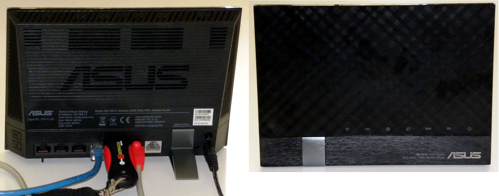

V krabici najdete vše potřebné - nechybí ani telefonní kabel a splitter. Router má pouze vnitřní antény, tedy do prostoru rušivě nezasahuje. Klasický byt 3+1, ale pokryje bez sebemenších problémů. Signalizace stavu routeru, vysílání WiFi a připojených zařízení je modrými zapuštěnými LED, které neruší. Pro úplnost dodávám, že nevlastním DSL přípojku a modemrouter byl testován pouze jako router.

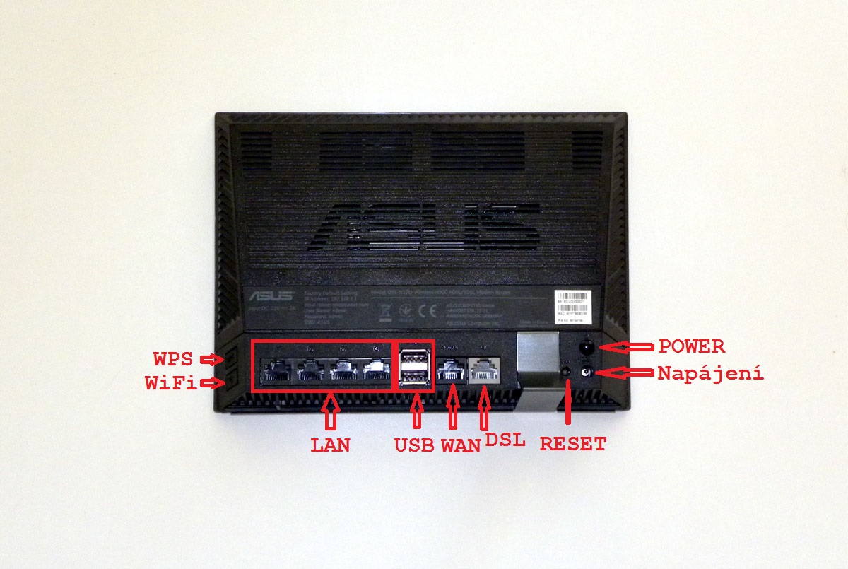

Veškeré konektory (porty) a ovládací prvky, až na WPS a WiFi, jsou na zadní straně. Pro ty, co zásadně ztrácejí manuály, je na zadní straně uvedeno výchozí heslo a IP adresa po továrním restartu.

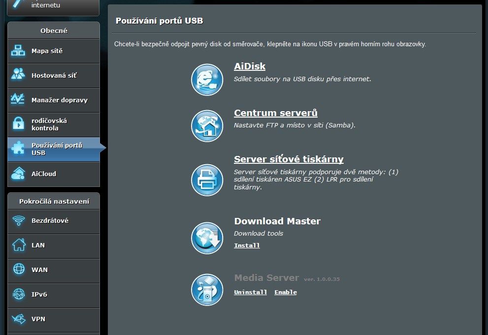

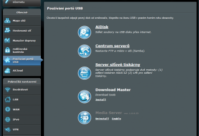

Router disponuje dvěma USB 2.0 porty, které můžete využít k připojení tiskárny, kterou takto zpřístupníte všem počítačům v síti, nebo k připojení flash (externího) disku. Připojením disku získáte z routeru DLNA server, FTP server, NAS, můžete sdílet soubory na internetu pomocí AiDisk (vyžaduje veřejnou IP adresu), nebo použít router jako download stanici (je pomalejší než PC, ale "žere" daleko méně).
USB
USB

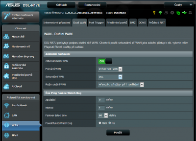

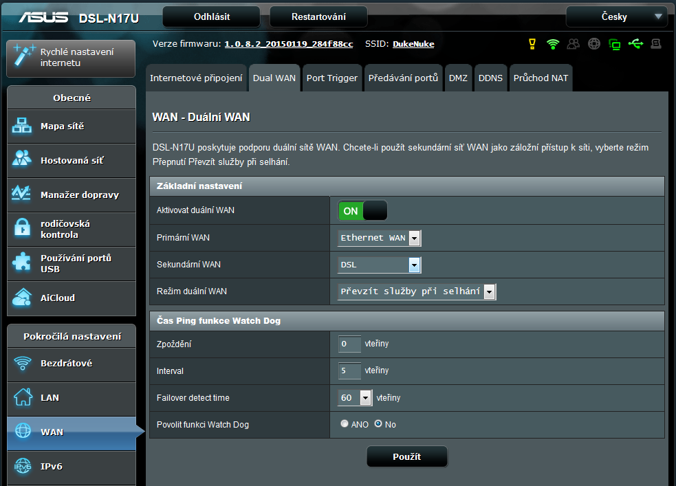

WAN nastavení - zde najdete nejen nastavení vlastního WAN (DSL), ale i duální připojení - ano, i tohle tento router umí, takže v případě výpasku jednoho připojení router prostě použije druhé, dále zde je port forwarding (přímé přesměrování), ale i port triggering, nechybí ani DMZ, DDNS a lze konfigurovat i průchod NAT.
Duální připojení
Duální připojení

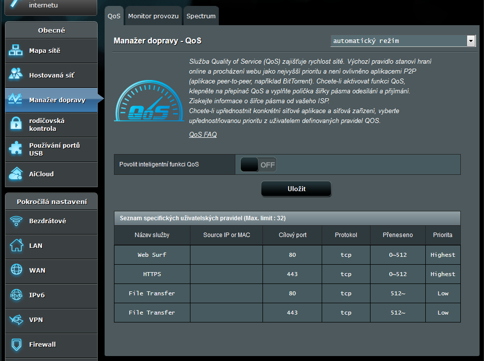

Nechybí ani "Manažer dopravy" pomocí nějž můžeme omezit datový tok (např. pro přenos souborů) a preferovat jiný datový tok (např. http pro hry). Hračičkové určitě vyzkouší vazbu na MAC (IP) adresy.
Nastavení QoS
Nastavení QoS

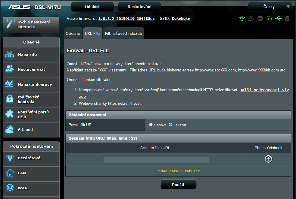

Router disponuje i URL filtrem, kde můžete zakázat určité www stránky. Tráví-li vaše ratolest příliš mnoho času na facebooku, místo toho, aby se věnovala učení, stačí inkriminovanou stránku vložit do filtru.
URL filtr
URL filtr

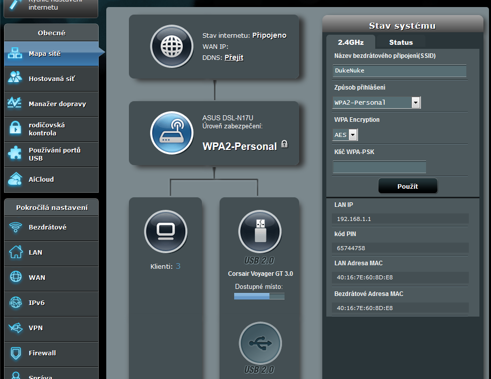

A jak je u Asusu dobrým zvykem, nechybí zde ani mapa sítě. kromě jiného zde najdete i informaci o počtu připojených klientů, informace o WiFi, IPadresu WAN, MAC adresy a také informaci o připojených USB zařízeních, včetně volného místa na USB discích.
Mapa sítě
Mapa sítě

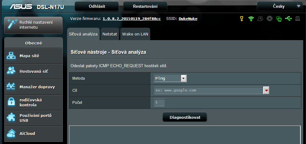

Router také umí logovat provoz, takže pro vás bude snadné zjistit, kdo kdy byl připojen. A kdo by potřeboval síťové nástroje, i ty zde najde. kromě toho router umí i WoL.
Síťové nástroje
Síťové nástroje
