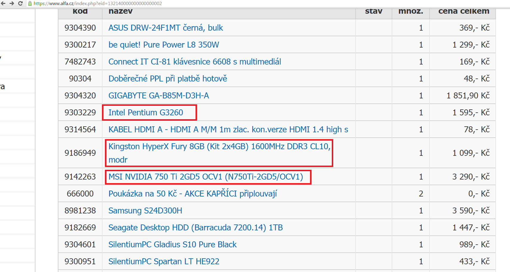

Zdravím, mám dotaz. Jak nastavit obs na tuto sestavu seká se mi to i když nahrávám jen do pc. Net mám download 10Mbps a upload je 1mbps. Díky moc za rady :)

Pokud nenahráváš přes kartu, tak to ten CPU 100% nezvládne a ten upload není na stream, takže o tom ani nepřemýšlej.
Každopádně musíš v OBS vybrat kódování NVENC

A jaký procesor bych měl aspoň sehnat, aby to šlo nějak normálně na socket 1150 ?? a nebo raději sehnat tu kartu ?? popřípadě jakou ??

Nahrávej přes kartu. Nemusíš pak shánět vůbec nic. Na stream tě limituje hlavně upload.
Osobně u Nvidie nahrávám radši přes Shadowplay, kvalita je stejná, jako když hraješ a má to jednoduché nastavení.

Dobře, a jakou by jsi mi doporučil, a kdybych sehnal druhý pc, tak stejně potřebuju tu kartu že ?? a ten upload aspoň kolik ?? možná bych to s poskytovatelem za nějaký příplatek pořešil :)

Co jakou? Ty máš nvidii, tu jsem myslel.
Pro kvalitní přenos bych to viděl aspoň na 20Mbit.

Aha aha, nevím jak to myslíš. Já jsem myslel, že myslíš streamovací kartu.
