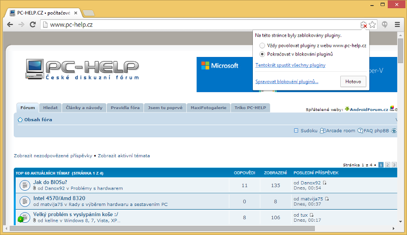

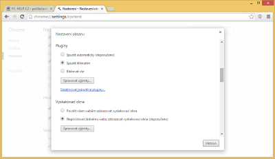

Prohlížeč Google Chrome ve výchozím nastavení ponechává neaktivní pouze plug-iny související s technologií Java, ve kterých se velmi často vyskytují bezpečnostní chyby. V nastavení prohlížeče lze však přepnout do režimu, kdy se jednotlivé plug-iny budou spouštět až na vyžádání uživatele, tedy v situaci, kdy jsou skutečně potřeba.
Pokud se po změně nastavení na webové stránce vyskytuje například video, které lze přehrát jen díky plug-inu Flash Player či Silverlight, zobrazí se místo něj zástupný objekt. Ten naznačuje přítomnost videa, pro jehož přehrání je třeba aktivovat některý z plug-inů, což lze provést prostým kliknutím na zástupný objekt (click-to-play).
Podobné je to i s další prvky na webové stránce, které vyžadují některý z plug-inů. Samozřejmě, že někdy prvky nejsou přímo viditelné, takže místo nich není možné zobrazit zástupný objekt. Z tohoto důvodu Google Chrome symbolem v adresním řádku upozorňuje na skutečnost, že si webová stránka vyžaduje některý z plug-inů. Kliknutím na tento symbol lze plug-iny aktivovat.
Pro zjednodušení Google Chrome podporuje výjimky, kdy lze navzdory obecnému nastavení pro konkrétní plug-in nastavit, že má být vždy aktivní. Případně je možné vybraný plug-in povolit jen pro vybrané weby, aby nebylo třeba stále dokola na dlouhodobě důvěryhodných webech plug-in manuálně aktivovat. Stejně tak lze naopak plug-in pro konkrétní stránky zakázat.

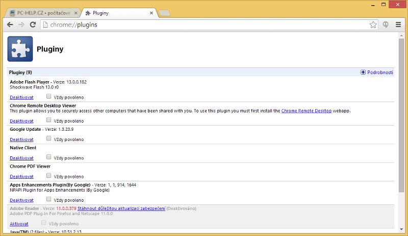

Tolik k aktivaci plug-inů jen v případě nutnosti. Dále stojí za zmínku, že Google Chrome má předinstalovaný vlastní plug-in PDF Viewer pro zobrazování PDF souborů uvnitř okna prohlížeče. Je založen na technologii společnosti Foxit Software (autorů programu Foxit Reader), která je všeobecně hodnocena jako bezpečnější než Adobe Reader a jeho plug-in.
Google Chrome se sám stará o pravidelnou aktualizaci tohoto předinstalovaného plug-inu. Předinstalován je též Flash Player, který si prohlížeč rovněž aktualizuje podle potřeby. Google Chrome má efektivnější distribuci aktualizací než samotný Flash Player. Je tedy jednoznačně plusem, že v tomto případě je aktualizace v režii prohlížeče.

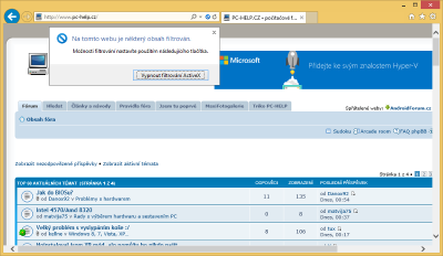

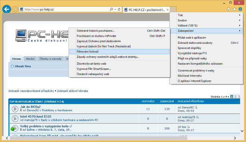

Internet Explorer sice podporuje aktivaci plug-inů až na vyžádání díky funkci Filtrace ActiveX, ale problém je v tom, že aktivuje vždy veškeré povolené plug-iny. Nikoliv jen ten plug-in, který je třeba pro konkrétní prvek na webové stránce (jako je například video). Navíc při této hromadné aktivaci plug-inů dojde k znovunačtení stránky, což není vůbec dobré.
Při obnovení stránky totiž může být načten právě ten záškodnický prvek, kvůli kterému byl prohlížeč přenastaven na aktivaci plug-inů až na vyžádání. Internet Explorer sice umožňuje správu podpory plug-inů pro konkrétní weby ve stylu výjimek prohlížeče Google Chrome, avšak je natolik krkolomná, že pro řadu koncových uživatelů je prakticky nepoužitelná.
Žádné vlastní alternativy za kritické plug-iny Internet Explorer nenabízí. Ve Windows 8 a vyšších je však součástí instalace Flash Player, tedy obecně nejčastěji potřebný plug-in. O jeho aktualizaci se stará služba Windows Update, která aktualizuje i samotný prohlížeč. Opět je efektivnější než vlastní aktualizační mechanismus Flash Playeru.

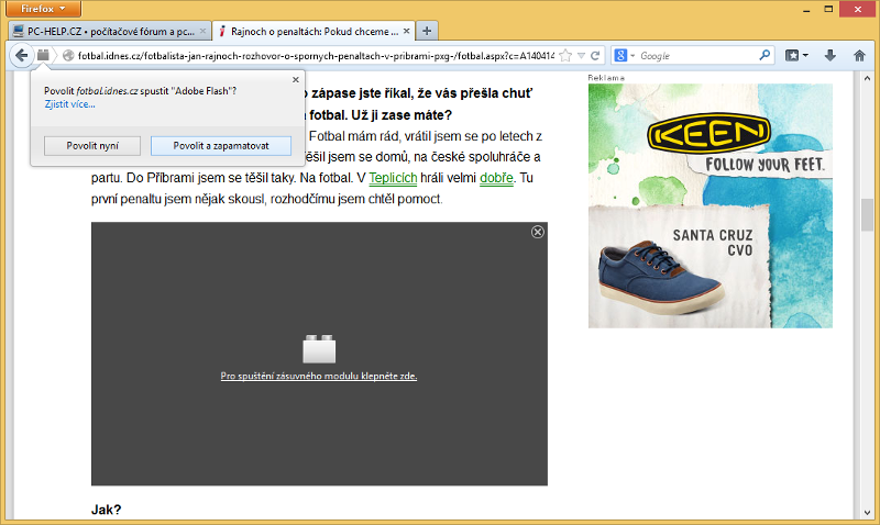

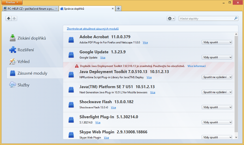

Prohlížeč Mozilla Firefox ve výchozím nastavení stejně jako Google Chrome ponechává neaktivní veškeré plug-iny související s technologií Java. Pokud uživatel nenastaví jinak, tak tyto plug-iny se vždy spouští až na vyžádání prostřednictvím symbolu v adresním řádku nebo zástupného prvku. Ostatní nainstalované plug-iny jsou ve výchozím nastavení vždy aktivní.
Správce doplňků však umožňuje přepnout všechny nebo jen vybrané plug-iny do režimu, kdy se aktivují až na vyžádání. Princip je stejný jako v konkurenčním prohlížeči Google Chrome. Rovněž lze jednoduše nastavit výjimky určující, kdy se který plug-in (ne)má spouštět oproti obecnému nastavení ve správě doplňků.

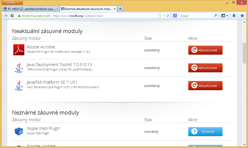

Tento prohlížeč s sebou nenese žádné plug-iny, takže se nestará ani o jejich automatickou aktualizaci. Správce doplňků však odkazuje na internetovou službu Mozilla Plug-in Check, kde si uživatelé mohou zkontrolovat aktuálnost nainstalovaných plug-inů. Pokud je některý z plug-inů zastaralý, služba nasměruje uživatele na web, kde najde jeho nejnovější verzi.
Mozilla Plug-in Check funguje i v konkurenčních prohlížečích, což se hodí. Ještě užitečnější by ovšem bylo, kdyby Firefox zobrazoval aktuálnost plug-inu rovnou v okně jejich správy. Tam se zobrazuje varování na jen v obzvláště závažných případech podobně jako v prohlížeči Google Chrome. Varování je v rukou tvůrců prohlížeče. Nejedná se o automatický proces.

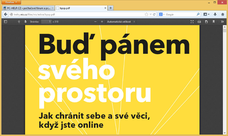

Pokud jde o náhradu kritických plug-inů, tak Mozilla sází na webové technologie namísto nativního kódu, tedy výměny plug-inu za jiný plug-in. Firefox obsahuje integrovaný prohlížeč PDF souborů využívající výhradně HTML 5, JavaScript a CSS. Teoreticky by to mělo být bezpečnější řešení, ale v praxi si někteří uživatelé stěžují na problémy s kompatibilitou a výkonem.
Mozilla to ovšem nevzdává a integrovaný prohlížeč PDF souborů dál zdokonaluje. Navíc pracuje na něčem ještě ambicióznějším – podobné náhradě plug-inu Flash Player. Rozhodla se do Firefoxu zařadit projekt Shumway, na kterém spolupracovala již dříve. Shumway umožňuje alespoň v omezené míře používat na webu technologii Flash bez nutnosti plug-inu Flash Player.
Používá čistě webové technologie (HTML 5, JavaScript a CSS), které uvádí do pohybu Gecko, tedy vykreslovací jádro Firefoxu. V ostré verzi Firefoxu se však Shumway jen tak neobjeví. Do té si lze prozatím nainstalovat Shumway alespoň jako rozšíření, ale mějte na paměti, že projekt je stále v experimentální stádiu, takže čekat bezproblémovou funkčnost obecně nelze.
