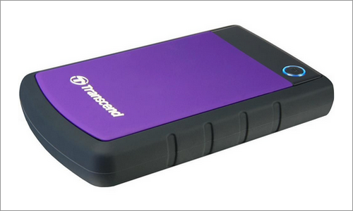

Transcend Storejet 25H3P: extrémně odolný přenosný disk
Transcend Storejet 25H3P je mobilní pevný disk vyznačující se extrémní fyzickou odolností splňující nároky americké armády, takže jde o opravdového tvrďáka. Přestože se jedná o 2,5“ pevný disk, jeho tělo svými rozměry blíží velikosti klasických 3,5“ externích disků. Důvodem je právě zvýšená odolnost díky speciální konstrukci.
Využívá tři prvky ochrany před poškozením pevného disku pádem nebo otřesy. Prvním je silikonový vnější povrch tlumicí otřesy a poskytující ochranu i proti vlhkosti, prašnosti a obecně nečistotám. Druhou ochranou je zesílený plášť, k němuž se pak přidávají tlumiče otřesů, na nichž je pevný disk uvnitř zařízení zavěšen.
Disk je určen pro vysokorychlostní rozhraní USB 3.0, přes které se i napájí. Samozřejmostí je zpětná kompatibilita s USB 2.0. Jelikož nevyžaduje externí napájení přes adaptér z elektrické sítě a vzhledem k opravdu značné fyzické odolnosti, tak jde o ideální disk pro uživatele, kteří potřebují zálohovat na cestách. Vyrábí se v kapacitních variantách 500 GB, 750 GB a 1 TB.

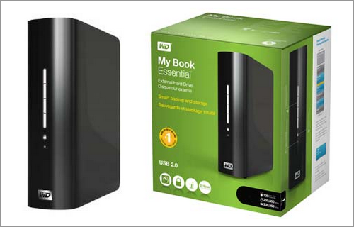

WD My Book Essential: rychlý externí disk ke stolnímu počítači
Zatímco předchozí pevný disk je vhodný k přenosnému počítači pro uživatele, kteří jsou často na cestách a i během nich potřebují zálohovat, externí disk My Book Essential od společnosti Western Digital je určen pro uživatele stolních počítačů, kteří s externím diskem nebudou nikam cestovat. Coby 3,5“ disk potřebuje napájení z elektrické sítě a neoplývá žádnou zvýšenou fyzickou odolností.
Poskytuje ovšem mnohem více místa pro data. V současnosti Western Digital dodává modely s kapacitou 1 TB, 1,5 TB, 2 TB, 3 TB a 4 TB. Všechny jsou již určeny pro USB 3.0 (a zpětně kompatibilní s USB 2.0). V prodeji jsou ovšem stále i starší modely s menší kapacitou a podporou pouze pomalejšího rozhraní USB 2.0, takže pozor na to při honbě za co nejnižší pořizovací cenou.

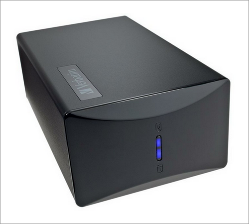

Verbatim 2-Disk RAID External Hard Drive: dva disky v jednom
Dalším zajímavým externím diskem vhodným ke stolnímu počítači resp. k stacionárnímu použití je Verbatim 2-Disk RAID External Hard Drive. Počítačově gramotnější čtenáři již z názvu jistě tuší výhody tohoto disku. Ve skutečnosti se totiž v rozměrnějším těle zařízení skrývají hned dva 3,5“ pevné disky. Každý o kapacitě 1 TB.
Je na uživateli, jestli je bude používat jako jeden pevný disk o souhrnné kapacitě 2 TB, nebo dá přednost ochraně dat, kdy se data budou ukládat vždy na oba disky současně. Pokud jeden z disků selže, data jsou nadále přístupná z disku druhého. Jde o klasické diskové pole RAID 1, ovšem v podání externího pevného disku. Z vysokorychlostních rozhraní toto zařízení podporuje eSATA, případně je možné použít i klasické rozhraní USB 2.0.

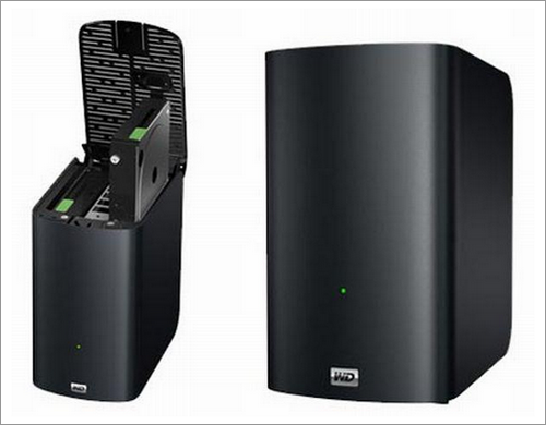

WD My Book Live Duo: rychlé síťové úložiště se dvěma disky
My Book Live Duo od společnosti Western Digital ukrývá v sobě také dva pevné disky. Uživatel si opět může vybrat, jestli bude používat jejich souhrnnou kapacitu, nebo využije dvou disků k sestavení pole RAID 1. Pak se data automaticky ukládají ve dvou kopiích, ovšem dostupná je jen polovina z celkové úložné kapacity zařízení.
Tato oběť se ovšem vyplatí, protože při selhání jednoho pevného disku jsou data nadále přístupná na druhém disku a je možné dál pokračovat v zálohování, případně data ze zálohy obnovit jakoby k žádnému problému vůbec nedošlo. Podobná úroveň ochrany zálohy má smysl tam, kde uživatelé zálohují pro ně obzvláště cenná data. Vadný pevný disk zvládne za nový model vyměnit i laik během několika minut.
Toto však není klasický externí disk, nýbrž síťový disk. Připojuje se přímo k síťovému routeru, takže je v rámci místní sítě dostupný pro všechny počítače a případně i pro různou elektroniku. I když je toto zařízení poměrně drahé, může být jeho pořízení ve výsledku ekonomičtější volbou než nákup samostatných externích disků pro zálohování k jednotlivým počítačům v domácnosti nebo kanceláři.
My Book Live Duo podporuje přenosovou rychlost až 1 Gbit/s, takže při vhodné síťové infrastruktuře (GLAN router, správná kabeláž) je opravdu rychlý. Navíc má i aplikace pro Android a iOS, přes které lze k obsahu disku přistupovat v rámci místní sítě třeba i z mobilu či tabletu přes Wi-Fi. Hodí se též jako úložiště pro streamování multimediálního obsahu prostřednictvím DLNA do chytrého televizoru nebo přehrávače.
V prodeji jsou varianty s kapacitou 4 TB nebo 6 TB. Při ochraně dat proti selhání jednoho ze dvou disků je pak dostupná vždy poloviční kapacita. Kdo by chtěl využít síťové konektivity a nepotřeboval by diskové pole RAID 1, může zvolit zařízení My Book Live pouze s jedním diskem o kapacitě 1 TB, 2 TB nebo 3 TB. Toto řešení je pochopitelně levnější.

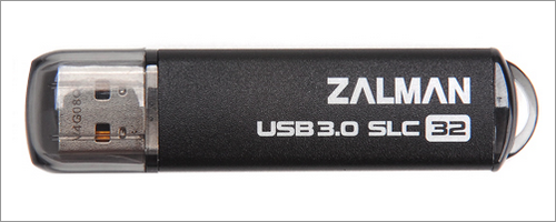

Zalman U3M32: odolný a rychlý moderní SLC flash disk
Zalman U3M32 je flash disk, který se od většiny modelů na trhu odlišuje použitím SLC paměti, která slibuje vyšší výkon a delší výdrž, takže z tohoto úhlu pohledu by pro potřeby zálohování tento flash disk měl být vhodnější než kterýkoliv jiný. Je to papírový předpoklad, ovšem nestojí na vratkých základech.
Flash disk Zalman U3M32 je určen pro vysokorychlostní rozhraní USB 3.0, ovšem samozřejmě je zpětně kompatibilní i s USB 2.0. Dobrý dojem z kovového odolného těla kazí křehké plastové víčko. Tento flash disk určitě není vhodný pro zálohu většího objemu dat. Jeho kapacita činí pouze 32 GB. Má ještě menšího levnějšího brášku - Zalman U3M16 s poloviční kapacitou.

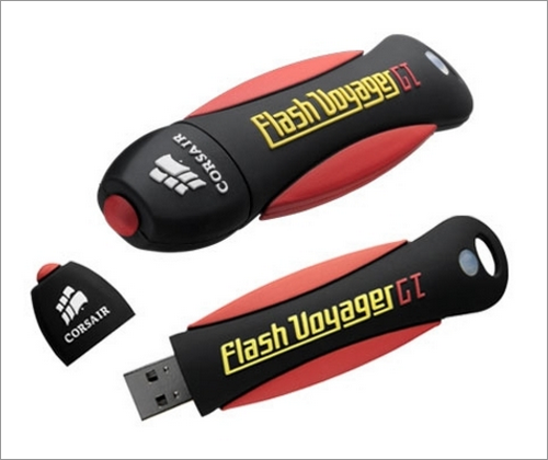

Corsair Voyager GT: velmi odolný flash disk s vysokou kapacitou
Kdo hledá pro zálohování spolehlivý, odolný a rychlý flash disk s větší kapacitou, měl by zaměřit svou pozornost na Corsair Voyager GT. Kompletně pogumované tělo perfektně chrání flash disk před vodou, pády, otřesy, prašností a obecně nečistotami všeho druhu. Z konvenčních flash disků jde dost možná o vůbec nejodolnější model na současném trhu.
Kromě vysoké odolnosti je výhodou i vysoká kapacita. V prodeji jsou varianty s kapacitou 16 GB, 32 GB, 64 GB i 128 GB. Poměr ceny ke kapacitě samozřejmě není ani zdaleka tak výhodný jako u externích pevných disků, ale někdo si jistě rád připlatí za nulovou hlučnost, nižší energetickou spotřebu a především lepší mobilitu. Corsair Voyager GT je určen pro USB 3.0, ale je zpětně kompatibilní i s USB 2.0.

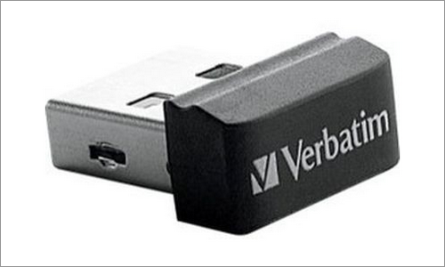

Verbatim Store ‘n‘ Go Netbook: drobeček, který nepřekáží
Když je řeč o mobilitě, nelze nezmínit flash disk Verbatim Store ‘n‘ Go Netbook. Původně byl uveden na trh jako řešení nedostatku úložného prostoru v prvních netboocích, které neměly pevný disk, nýbrž jen malou flash paměť. Jedná se o maličký flash disk pro USB 2.0, který po zapojení nikterak výrazně nepřečnívá, takže žádným způsobem neomezuje v pohybu s přenosným počítačem.
Nehrozí jeho vylomení jako u klasických větších pevných disků. Může být k přenosnému počítači permanentně připojen, což je pro automatické zálohování při častém cestování obrovská výhoda. Škoda, že nejdražší model pojme jen 32 GB dat a že výrobce zatím nenabídl modernější verzi s podporou USB 3.0.

Co se tyce flashdisku Corsair Voyager - prakticky vsechny koupene disky (cca 30 kusu) tehle serie jsme museli reklamovat, nektere opakovane, data nebylo mozne zachranit ani z jednoho kusu. Coz v pripade, ze jedina kopie dat byla na nich zamrzelo.

petr22 píše:Co se tyce flashdisku Corsair Voyager - prakticky vsechny koupene disky (cca 30 kusu) tehle serie jsme museli reklamovat, nektere opakovane
Vyagerů jsem dosud prodal necelou stovku. Jediná reklamace byla neoprávněná (vylomený konektor zřejmě při nešikovné manipulaci s notebookem).
